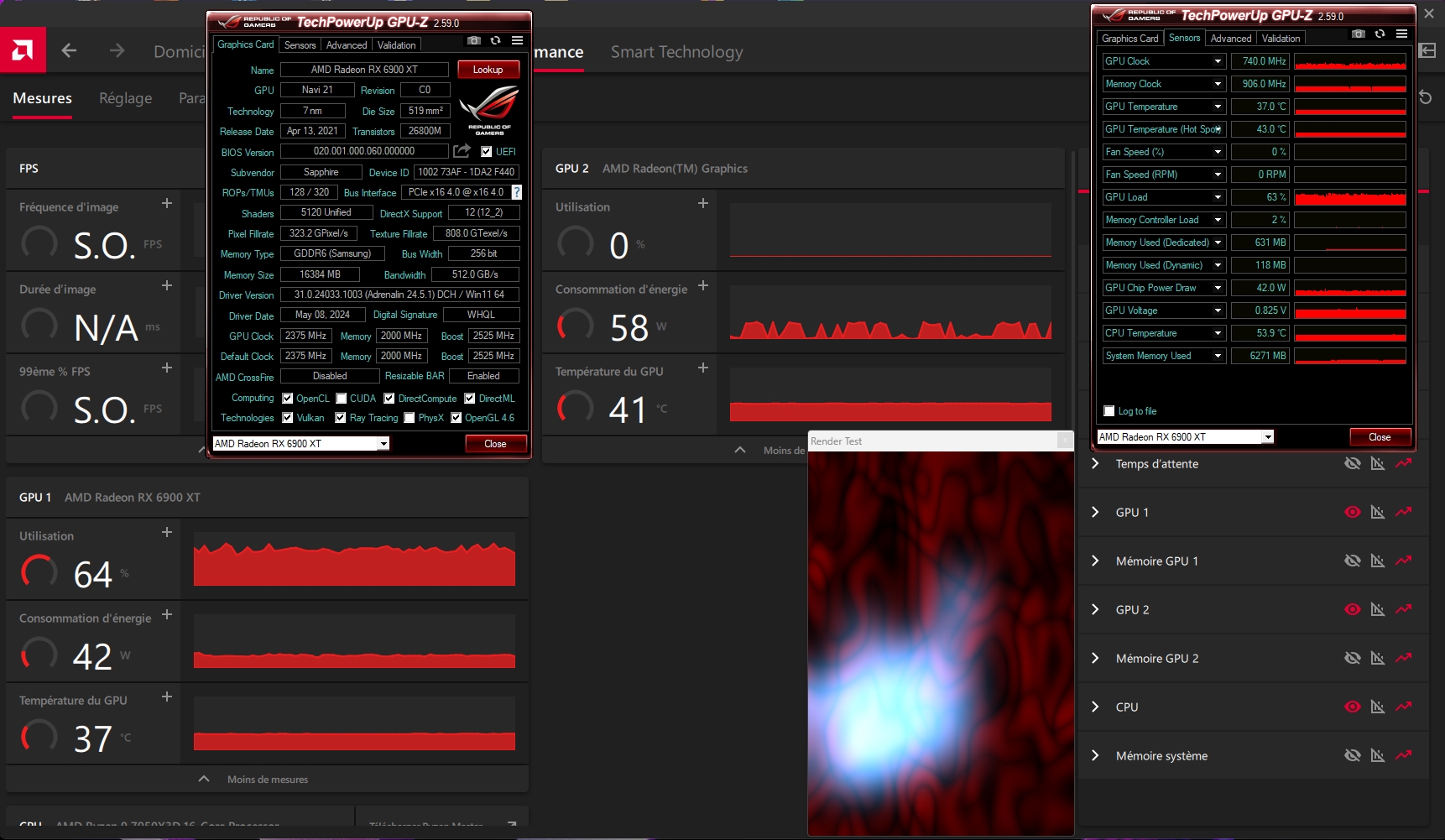

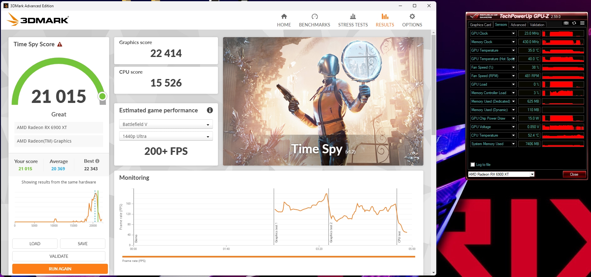

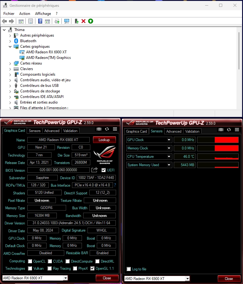

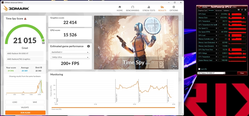

Posté le 26-05-2024 à 10:41:24  profilanswer
 Ce matin je démarre mon PC normal puis soudainement écran noir  :??: Je fais un reset et je vérifie sur GPU-Z  ainsi je check le gestionnaire de périf , ma 6900xt toujours présente mais j'ai booté sur le GPU du proc !
  Je désinstalle les drivers AMD puis réinstalle , ma 6900xt  retrouvée avec les fréquences normales et températures aussi
  Je lance un 3dMark Timespy  pour vérifier le bon fonctionnement de ma 6900xt , impeccable puis au résultat final ,  écran noir !
  J'ai quand même pu voir le résultat avant d'avoir l'écran noir qui était tout à fait normal http://www.3dmark.com/spy/48239932
  https://rehost.diberie.com/Picture/Get/r/278925
  https://rehost.diberie.com/Picture/Get/r/278926
 Je vais changer de câble dispay et de port sur ma 6900 xt si cela viens de la et de nouveau désinstallé les drivers !

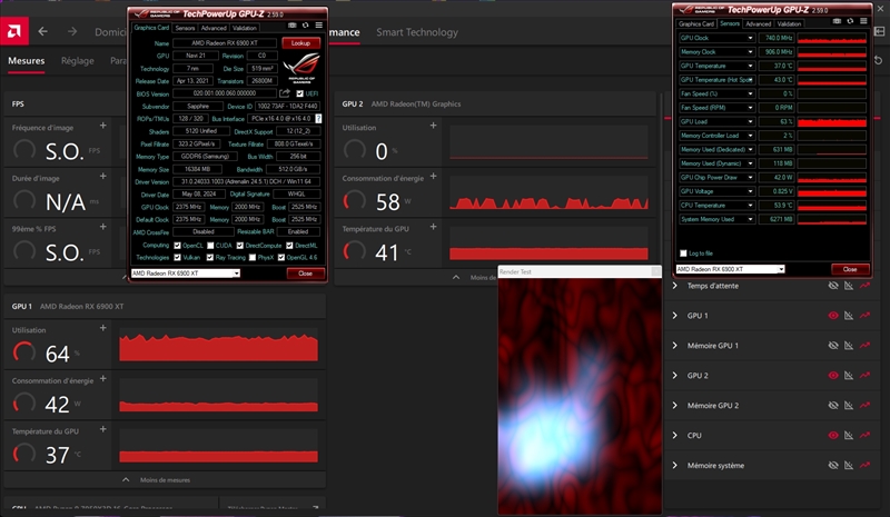

n°11341970
darky_mtp1
Posté le 26-05-2024 à 10:44:33  profilanswer
Essaye de passer le cleanup utility d'AMD, comme je l'ai écrit plus haut j'ai déjà eu des trucs qui ressemblent à ton cas.

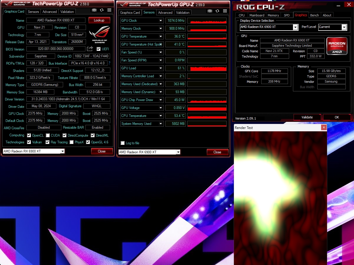

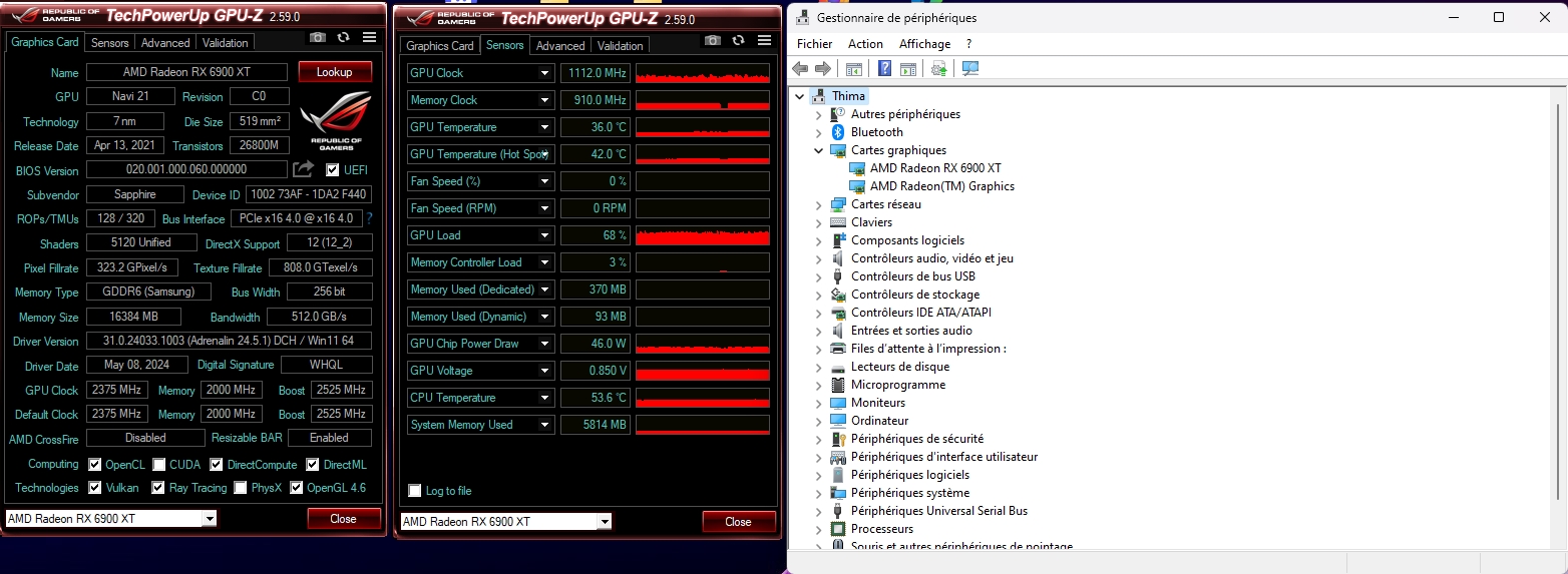

n°11341975
Thima
Posté le 26-05-2024 à 11:08:54  profilanswer
 Je vais essayer ton outil puis peut être faire un DDU  aussi
  J'ai changer de câble puis de port et réinstaller les drivers reboot les ventilos de ma 6900xt tournent puis s'arrêtent normal , ma carte fonctionne
 https://rehost.diberie.com/Picture/Get/r/278929
 https://rehost.diberie.com/Picture/Get/r/278930
 https://rehost.diberie.com/Picture/Get/r/278931

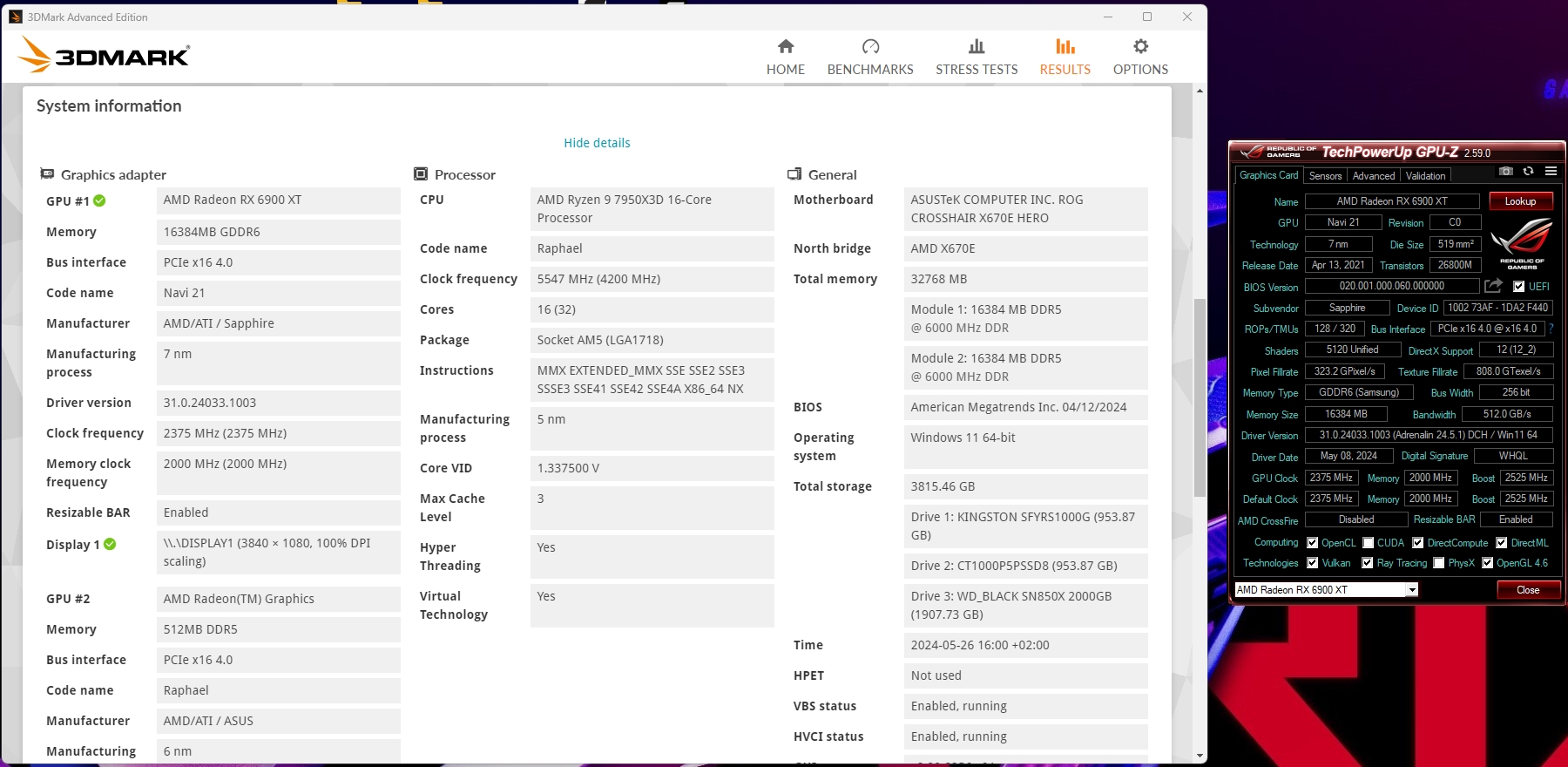

n°11341980
Thima
Posté le 26-05-2024 à 11:55:20  profilanswer
 j'ai fait un DDU puis réinstallé les drivers et j'ai lancé un Timespy  et pendant la demo  écran noir  :(
  reset du pc et ma 6900xt n'est plus la ! j 'ai booté sur le gpu du proc
 j'ai bien l'impression que ma 6900xt a rendu l'âme   :(   elle tiens plus les fréquences  pourtant elle est stock origine !

Posté le 26-05-2024 à 11:56:46  profilanswer
Peut être vérifie les connecteurs d'alim PCIE non ?
n°11341983
Thima
Posté le 26-05-2024 à 12:23:00  profilanswer
 les 3 connecteurs sont bien branchés par contre écran noir quand j'étais entrain d'écrire le message et je suis sur le gpu du proc ?
 Peut être mon alim qui déconne pour tant c'est une ROG Thor 1200 P w ! J'ai une Thermaltake 850w de secours , vais la mettre de suite !
n°11342000
Luzog
Posté le 26-05-2024 à 13:49:03  profilanswer
Essaye aussi une version précédente des pilotes. Il me semble qu'il y a eu une maj très récemment.
Mon Feed--Achats/Ventes
n°11342011
ohyes78
Posté le 26-05-2024 à 14:36:08  profilanswer
Change de câble vidéo soit de hdmi ou dp avec mon ancienne rx 6800 j'avais les mêmes problèmes gpu à 0 Mhz et mémoire dans GPU-Z avec des écrans noir aléatoires avec la sorie hdmi!
Message édité par ohyes78 le 26-05-2024 à 14:37:04
n°11342026
Gilbert Go​sseyn
Dr Liara T'Soni
Posté le 26-05-2024 à 15:56:00  profilanswer
Ça pue effectivement le souci d'alim ...
Tant que la couleur de la peau sera plus importante que celle des yeux, nous ne connaitrons pas la paix. ● L'écriture, c'est la mémoire du futur. ● Mods FO4
n°11342030
Thima
Posté le 26-05-2024 à 16:25:48  profilanswer
  câble DP et port changé , j'ai changé ma Asus Thor 1200 w  par une  Thermaltake 850 w et profité pour faire les poussières  :D
 drivers j'ai remis les derniers 24.5.1 et remise en route du pc puis direct un Timespy pour tester pas d'écran noir !
 Je pense que mon alim Asus est défectueuse par contre je sais plus pour la garantie ?  ma Thermaltake secours  est garantie 10 ans !
   Les températures de ma 6900xt sont correctes ainsi que les fréquences
https://rehost.diberie.com/Picture/Get/r/278981
https://rehost.diberie.com/Picture/Get/r/278982

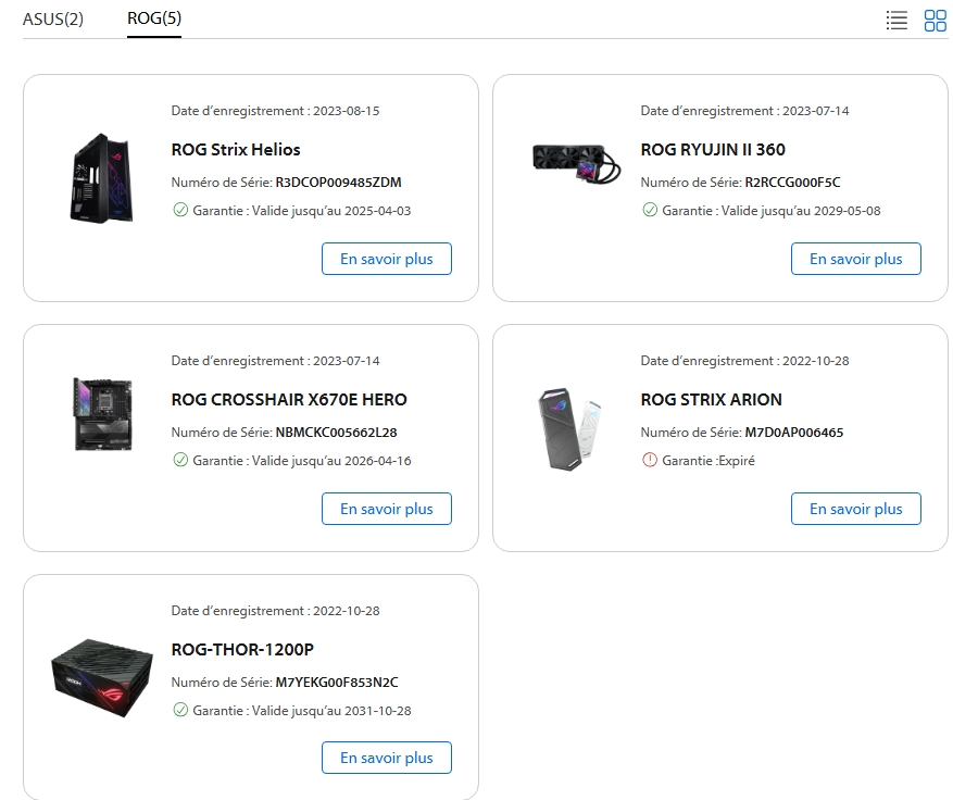

Je l'ai acheté ici https://www.accessoires-asus.com/  pas loin de chez moi et je viens de voir que la date de garantie est terminée depuis le 25/04/2024 soit 2 ans de garantie  :??:
  Je regarde la boite c 'est écris "garantie 10 ans limited "  et de plus je l'avais enregistreé sur le site Asus France , de plus impossible de valider le formulaire de retour sur le site accessoires-asus !
  J'ai envoyé un mail pour savoir la démarche à suivre mais bon je sens bien la réponse "adressez vous à Asus " de toute façon je vais pas attendre , je vais direct appeler Asus demain matin !
  C'est la première fois que je demande un sav  chez Asus  , ils sont compétents ?
  Mon alimentation garantie 28/10/ 2031 sur le site ASUS
  https://rehost.diberie.com/Picture/Get/r/279003
