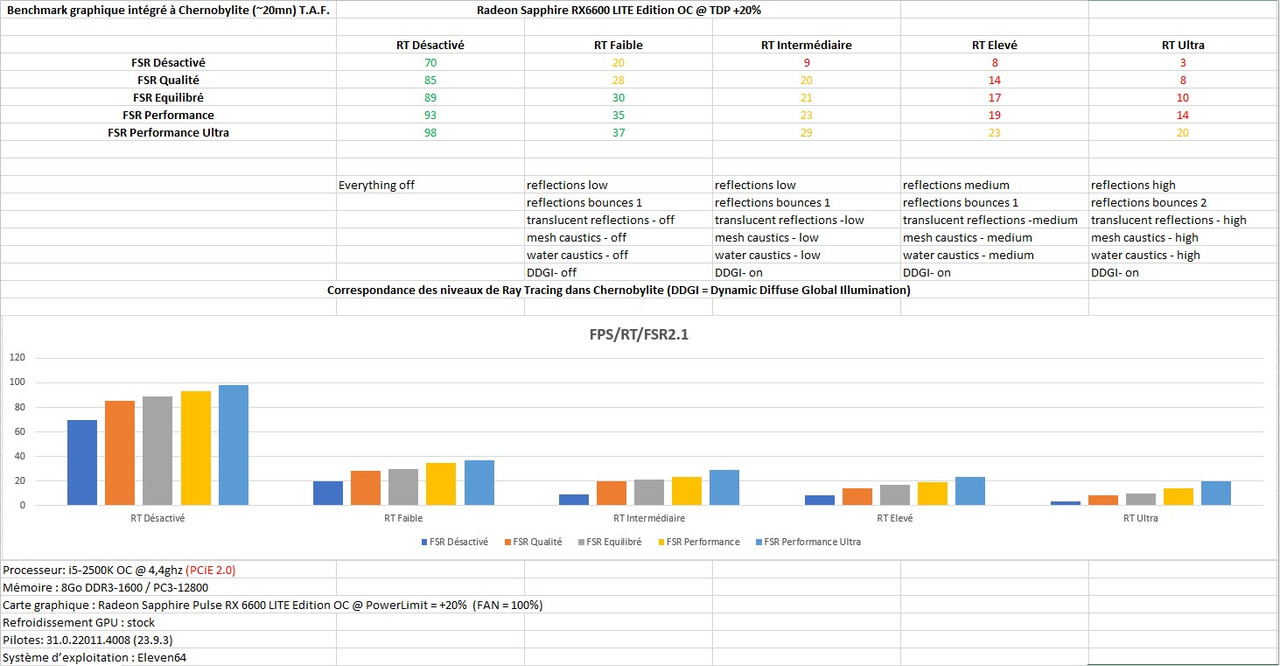

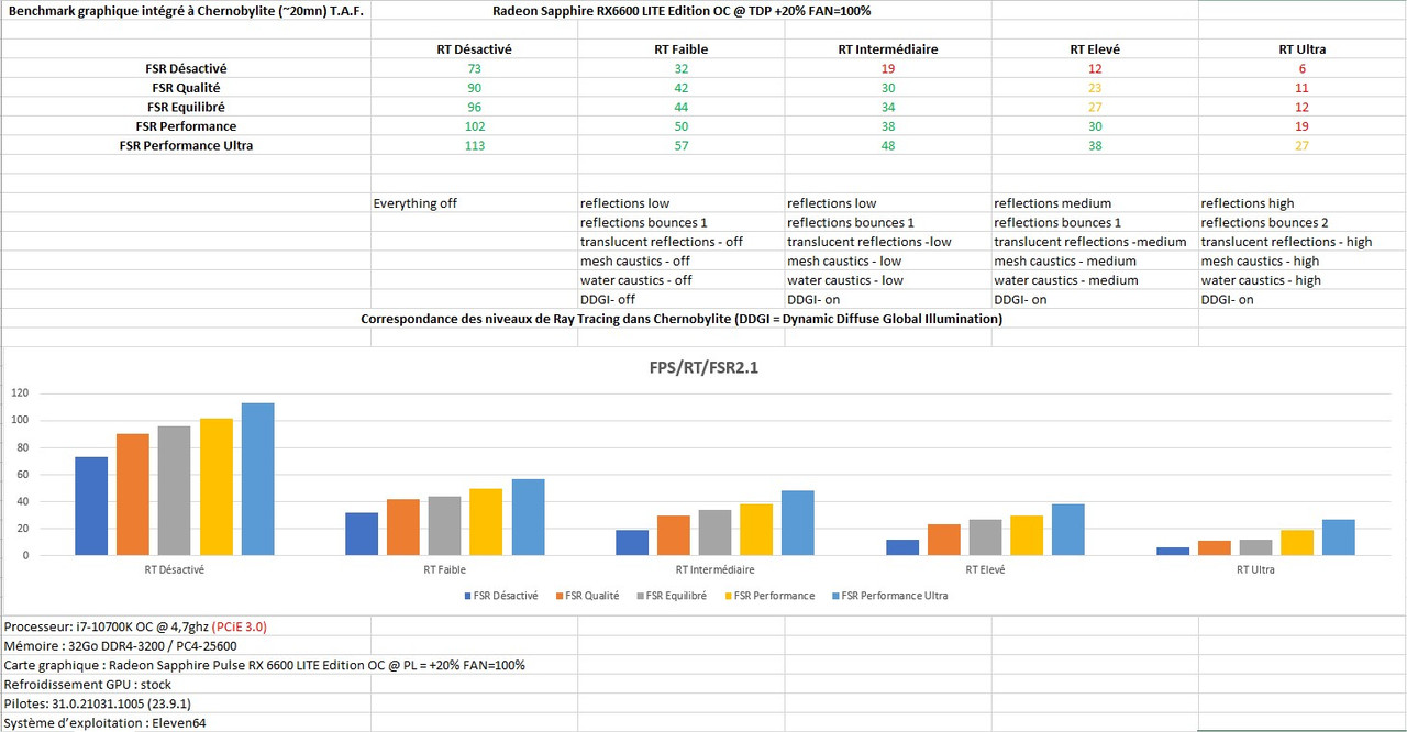

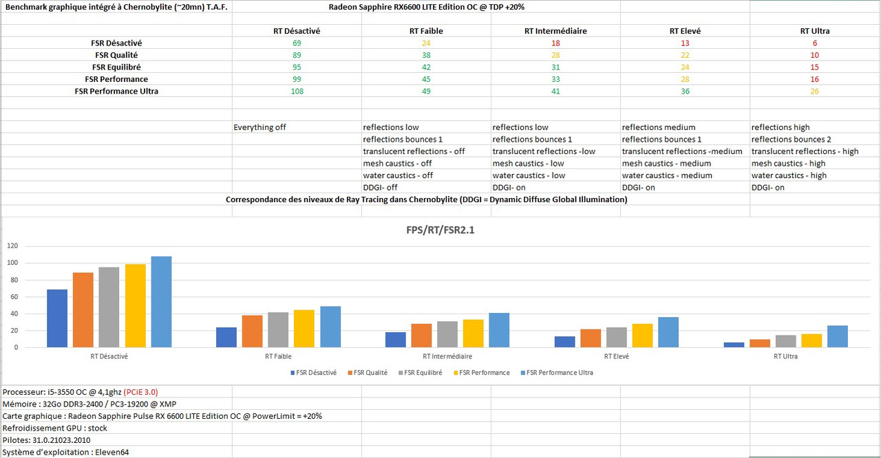

À la demande criante du forum j'ai continué mes benchmarks graphiques avec une configuration en PCIe 2.0. Le résultat était attendu mais le vérifier ne coûte pas grand chose.
J'utilise toujours le bench de Chernobylite car il est vraiment complet : Vingt et une minutes de végétation, forêt, ville, intérieurs et extérieurs de bâtiments, essentiellement Pripyat.
J'ai peaufiné les graphiques précédant en précisant la version de PCIe donc je les reposte à jour. L'affichage se fait en 19020x1080. Tous les réglages sont à fond (TAF).
La RX6600 ne chauffe pas. J'en profile pour monter le PL à +20%. La dorsale de la 6900XT devient brulante donc FAN = 100% pour tous le monde dans Adrénaline.
En dehors des valeurs de FPS il est intéressant de regarder l'orientation des bargraphes résultant.
Dans l'ordre : RX6600 avec 2500K en PCIe 2.0 puis 3550 en PCIe 3.0 puis 10700K en PCIe 3.0. Ensuite Idem avec la 6900XT.
https://i.postimg.cc/kXX5kFWB/Chernobylite-Bench-RX6600-2500-K.jpg
La RX6600 permet de jouer sans Ray Tracing avec une configuration de 2011 en PCIe 2.0.
https://i.postimg.cc/V68f4jYs/Chernobylite-Bench-RX6600-3550.jpg
Même remarque que précédemment en PCIe 3.0.
https://i.postimg.cc/cJQZKrfp/Chernobylite-Bench-RX6600-10700-K.jpg
Avec la béquille FSR on peut se permettre un Ray Tracing Faible qui va ajouter des reflets dans les flaques d'eau.

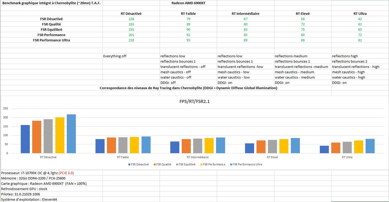

https://i.postimg.cc/NMDc4SJb/Chernobylite-Bench-6900-XT-2500-K.jpg
Avec la 6900XT en PCIe 2.0 c'est holodomor car la carte est clairement sous-alimentée. Ceci dit 107 FPS avec un 2500K, qui l'eut cru ?

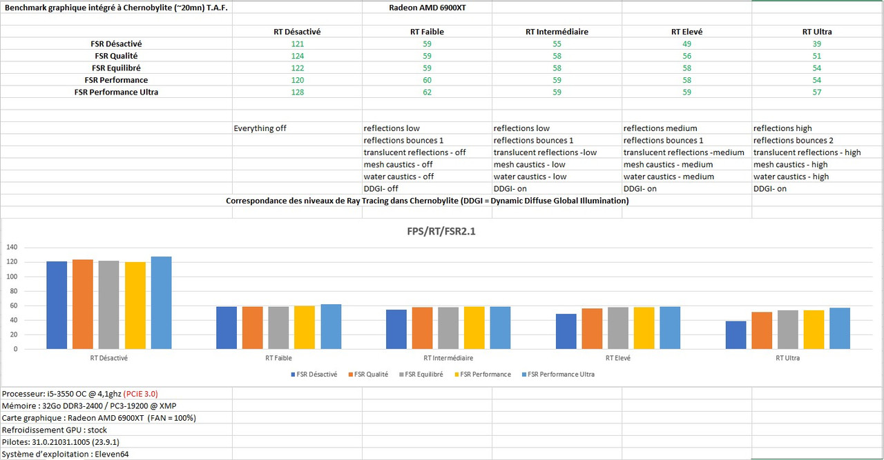

https://i.postimg.cc/v8Py6R6Z/Chernobylite-Bench-6900-XT-3550.jpg
On attaque le Ray Tracing intermédiaire sans trop de dégâts mais la carte ne mange toujours pas à sa faim vu la platitude du baregraph.
https://i.postimg.cc/qqq9GRCM/Chernobylite-Bench-6900-XT-10700-K.jpg
Ray Tracing intermédiaire sans FSR ! Le DGGI permet de voir où on met les pieds dans les HLM de Pripyat et c'est très appréciable.
