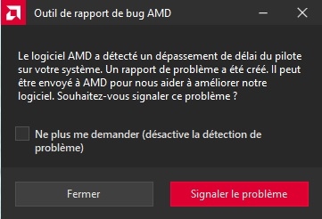

Dites j'ai un souci avec ma RX 6900 XT de 2021 (Adrenalin 25.10.2):
Lors d'une partie de JV pas de problème (BF6 donc plutôt lourd), et après quand je chille sur internet (FB, vidéos diverses..) j'ai l'écran qui disparaît (écran blanc) puis réapparaît et au retour je vois un message d'erreur du driver au sujet d'un "dépassement de délai du pilote" ou quelque chose comme ça.
               https://rehost.diberie.com/Picture/Get/t/446443
La carte est toute d'origine, sans aucun O/C ni bidouille. Par contre les températures ingame me paraissent relativement élevées: GPU core 83°C et GPU hot spot 99°C (je l'ai déjà vu à 104°) :/
Qu'en pensez-vous? C'est parce qu'elle est trop chaude ou qu'elle est en train de rendre l'âme (je n'espère pas)?
Message édité par Tigrou le 09-11-2025 à 12:48:21

De tester avec un pilote plus ancien en premier lieu (après un bon DDU).
Autre piste pour voir : baisser la limite de consommation de 10/15 % (tu vas légèrement perdre en perf mais ça consommera un peu moins), mais avant tout le pilote.
En soit  pour une carte qui a plus de 4 ans sans ré application de pâte thermique c'est pas déconnant ce genre de température, tu as encore quelque degré de marge pour le Hot Spot.
Message édité par havoc_28 le 09-11-2025 à 12:50:12

il faut juste la nettoyer et la repaste

ça va changer quelque chose aux crash de pilotes sur une simple navigation internet / vidéos ? :o.

OK merci. Je commence par tester avec d'autres drivers :)

Passe un coup de AMD Cleanup Utility avant.
Vérifie que les ventilos tournent correctement, que c'est propre.

Tu peux aussi essayer de désactiver l'accélération matériel dans ton navigateur. J'avais des soucis avec ma 6800xt.

Une des pistes quand même assez probable, c'est le dépassement de la VRAM. Si t'as Steam, avec la barre d'infos Steam, il faut voir si tu dépasse pas la VRAM totale. J'ai pas fait gaffe sous BF6 si ça conso de la RAM ou pas, mais je sais que dans les CoD faut faire gaffe à ce qu'on laisse le moteur utiliser comme RAM.
n°11453513

Je pense avoir trouvé le problème. Depuis peu j'avais undervolté le GPU, mais en automatique via le panneau de gestion d'Adrenalin.
Je ne comprends pas pourquoi mais alors que ça tenait en jeu j'avais des soucis en 2D.
J'ai alors réglé la tension manuellement à la même valeur que ce que le driver me trouvait en auto et depuis je n'ai plus de souci (et ça chauffe toujours moins du coup).
Si quelqu'un y comprend quelque chose.. En tous cas je suis soulagé que la CG ne soit pas en cause car je l'avais payée une petite fortune à l'époque :)

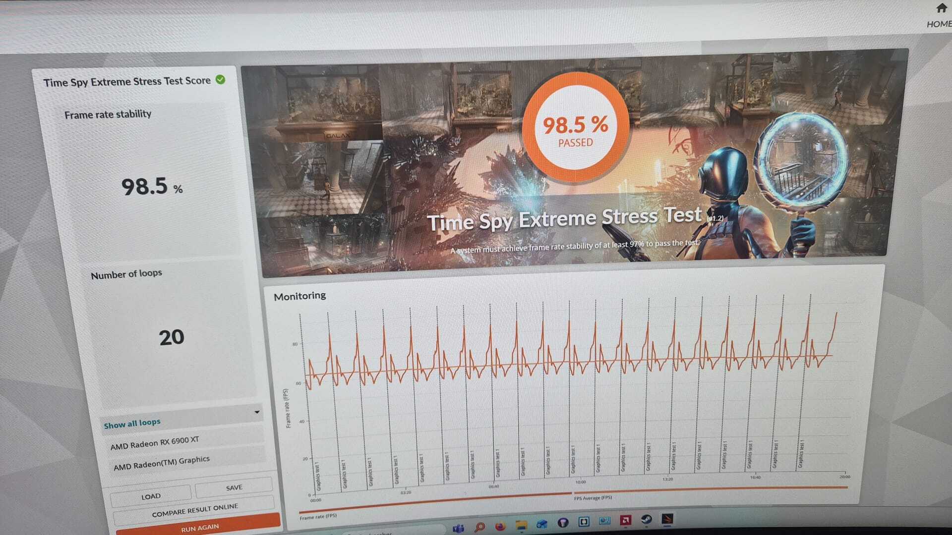

Bonjour , j'ai le même soucis actuellement, quelle tension a tu appliqué ? Quel pilote le + stable a tu validé avec le.moins de soucis?
Tout peut fonctionner nikel sur des stress test, jeux 3dmark mode torture 20 loops mode extrême et aléatoirement lors d une veille la carte se met en mode dépannage via adrénaline, je desinstallais le pilote réinstallant et tout roulait jusqu'à récemment.
Maintenant j ai le dépassement de pilote.. c'est plus dur à la faire détecter, heureusement j ai igpu.
https://zupimages.net/up/26/08/7nn9.jpg
Message édité par smalaone le 16-02-2026 à 16:50:34
