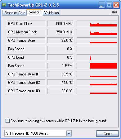

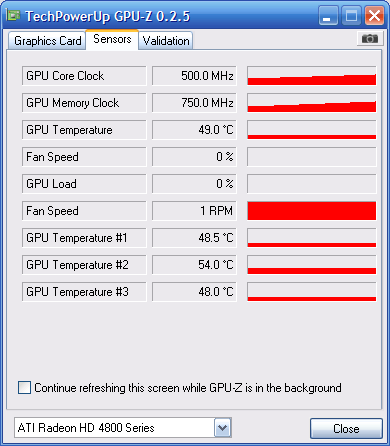

HD 4850 + VF1000 ventilo au mini sans OC
En idle :
http://gpuz.techpowerup.com/08/07/09/adb.png
Après quelques instants de Crysis :
http://gpuz.techpowerup.com/08/07/09/pb.png
En idle :
Furmark stability 10min pour le FULL  :jap:
