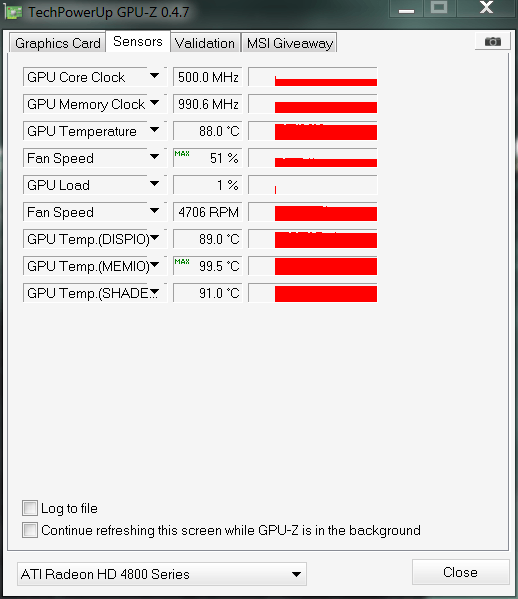

Salut à vous,
Je viens d'avoir une sueur froide :
http://gpuz.techpowerup.com/10/10/31/ccn.png
Au repos...
Qu'est-ce qu'il faut faire doc ?
Il s'agit d'une Asus 4850 512Mo sur un écran en 2560*1440. Mais au repose quoi, merde.
En fait j'ai installé GPU-Z parce qu'il y a quelques heures j'ai eu droit à un arrêt sauvage de ma machine après des saccades dans un jeu. Le ventilo de la carte soufflait comme un malade et j'ai regardé les températures dans le CCC et j'ai vu 99°C. Tout ça après le redémarrage, donc ça avait eu le temps de refroidir pas mal.
Je suis passé à cet écran en 2560*1440 il y a 1 mois et je n'avais pas encore eu de soucis de ce type. Par contre hier je suis passé aux catalyst 10.10. C'est lié vous pensez ?
Merci pour vos réponses.

Vérifie que le rad est bien monté/bien serré.
Si le ventilo tourne fort et que ça ne refroidit pas, c'est forcément du à un mauvais montage (ou alors il faut 60°c dans la pièce).

Non, c'est le comportement normal des HD4850 avec ventirad stock. C'est dommage après 1322 pages de topic de retomber sur ce genre de posts...
Ouai, fin là ça semble quand même excessif, si en plus il a des plantages en jeu...

Non ce n'est pas excessif, c'est normal, bis [:cend]
http://www.hardware.fr/articles/74 [...] mique.html
80°C au repos sur une HD4850 stock c'est normal [:hurle]
J'ai poussé la mienne à l'époque sous OCCT à plus de 100°C, elle ne plantait pas. Et tous ceux qui ont eu une 4850 stock confirmeront.

Ouai sauf que lui il est presque à 90°C au repos avec le ventilo à 50% (c'est un valeur max sur gpu-z, mais ça ne varie pas sur le graph), sachant aussi qu'on a pas des températures estivales...
Et il parle de 99°C dans le CCC après redémarrage...

Son boîtier est peut-être bien refroidi n'importe comment [:idee]

Voici la ligne de logs extraite de GPU-Z avec la température MEM IO la plus élevée enregistrée hier soir, sous torchlight.
        Date        , GPU Core Clock, GPU Memory Clock, GPU Temperature [°C] , Fan Speed [%] , GPU Load [%] , Fan Speed [RPM] , GPU Temp.(DISPIO) [°C] , GPU Temp.(MEMIO) [°C] , GPU Temp.(SHADERCORE) [°C] ,
2010-10-31 21:27:49 ,    625.0   ,             990.6   ,          105.0   ,          88   ,                           78   ,                9112   ,                     105.0   ,                           118.0   ,                               108.0   ,
Si effectivement c'est normal pourquoi pas, je n'ai pas de souci particulier avec ça. Le problème étant que ça a visiblement fait arrêter ma machine.

Fais un OCCT Power Supply et poste les logs.

c'est tout de même élevé, mais y a pas mal de poussière dans ce boitier... tu devrais peut être retirer ta CG et démonter le ventirad pour nettoyer tout ça..

J'ai démonté la CG hier et passé un coup d'aspirateur. Il n'y avait pas grand chose et maintenant c'est propre, au moins au niveau de la CG. Je reconnais que le reste est un peu poussiéreux, mais ça pourrait être bien pire.
Je préfère ne pas retirer le rad de la CG, je n'ai pas de pate thermique et je voudrais pas être coincé au moment de le remonter :)

ça pourrait être pire, mais en 1er lieu quand il y a un problème de chauffe on commence par un gros dépoussiérage général, ton ventirad CPU a quelques beaux moutons qui t occasionneront une chauffe CPU dans 1 mois :)
pour revenir à ton problème ça peut être la pâte thermique qui ne fait plus son office correctement, démonte le ventirad, retire la pâte sur le chip et le rad, mets de la nouvelle (délicatement évidemment)
tu peux aussi mettre un ventilo de 12 qui souffle sur la carte

bah sinon y a aussi l'option de modifier le comportement du ventilo avec l'éditeur de bios... mais du coup pas de miracle il sera plus bruyant !

J'ai fait tourner une petite heure le jeu pendant lequel mon PC s'était arreté, et pas de soucis. Ca chauffe (pas plus de 95°C pour le GPU mais 113°C pour le MEM IO), mais ça n'a pas planté.
On dirait que c'était passager comme problème. Je passerai un coup de balais dans le boitier un de ces 4 quand même.
Je me demande quand même si la résolution n'a pas une influence sur l'utilisation de la mémoire, et du coup j'atteinds des températures élevées (MEM IO). Ma prochaine carte aura beaucoup de mémoire et celle-ci sera refroidie.
En tous cas merci pour vos conseils et avis.

Le rad d'origine des 4850 accumule la poussière à l'intérieur et forme un amas qui empêche l'air de passer. Donc même si elle a l'air propre, ça ne l'empêche pas d'être complètement bouchée à l'intérieur, et là, un démontage du rad est obligatoire.
ou un coup de souflette sans demontage du rad

Non, le rad est tellement mal foutu que l'amas est coincé entre le rad et le ventilo, et très épais.
C'est mieux que rien, mais ça reste bof bof.

ah bon, je l ai deja fait sur plusieurs Cg dont la mienne et c etait nickel

en 2ans j ai changé la pâte thermique et juste démonté la coque 1 fois pour virer la poussière.
Mais pas trop de soucis de poussière chez moi en général, PC dans un endroit aéré ça aide il faut dire :)
