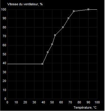

Je n'ai aucun contrôle sur la vitesse des ventilos avec MSI Afterburner (toute dernière version, je viens de la mettre à jour).
Comment je peux contrôler la vitesse des ventilos ?

Si AfterBurner ne les gère pas, il te reste à espérer que PNY ait son propre logiciel pour le faire. Sinon je pense que c'est mort.

Et ben vu que j'ai fait beaucoup de test dernièrement à ce sujet j'ai envie de dire que si le rad + ventilateur de la CG est pas terrible et bruyant de base tu ne gagnera que très peux en bruit avec ta propre curve (parce que 80% de 3000 rpm ça fait toujours un bruit d'enfer et sauf faire en sorte de brider ta carte, elle va chauffer et tes ventilo vont tourner).
Sinon pour faire ta curve c'est soit dans afterburner dans Settings/Fan et il faut bien cocher la case "Enable user defined software automatic fan control" sinon tu n'y aura pas accès.
Sinon comme il a été dit via l'outil du constructeur de ta CG si pas disponible autrement.

Ben disons que l'avantage d'une courbe perso dans son cas c'est d'éviter le yoyo dans la vitesse du ventilo. Un ventilo qui fait du bruit c'est gênant, mais un ventilo qui ne cesse de monter et descendre en régime c'est pire.
J'avais oublié qu'il fallait débloquer le réglage des ventilos, je pensais que ça se limitait à la tension. Bien vu :jap:

Comme vous pouvez le voir dans le post que j'ai cité:
L'an dernier 73°C Max avec GPU à 100% OC à mort dans une pièce à 22°C.
Aujourd'hui 80°C avec CG par défaut dans une pièce à 26°C  :sweat:
Faudrait peut-être que je commence par la dépoussiérer d'un grand coup de compresseur  [:toyoyost:2]
Voilà c'est exactement ça: le ventilo change de vitesse 2 fois par seconde c'est vraiment gênant.
En plus les ventilos de la CG ne changent pas de vitesse en même temps :pt1cable:

Le problème avec les cartes qui chauffent fort (en raison d'un refroidissement moyennement efficace) c'est que souvent la pâte thermique vieillit prématurément, que l'on parle de celle d'origine ou d'un repaste.
Sinon pour arrêter l'effet yoyo il faut augmenter l'hystérésis ET l'update period dans afterburner, et avoir une courbe progressive.

TOP ça fonctionne, plus de yoyo

Ancestrle a écrit :
Ah ben si je crois bien que c'est la même...
Après niveau température je m'approche beaucoup de tes températures (je suis plus à 71/72° en pleine charge mais avec un boost un peux plus fort que toi donc c'est cohérent).
Mon boitier est également bien isolé et à mes pieds.
Par contre on à peut-être pas le même niveau d'appréciation du bruit de turbine mais moi je le trouve assez bruyant quand même (un peux trop à mon gout).
Tu peux m'envoyer ta courbe de ventilation ?
Elle est très aggressive :
https://zupimages.net/up/20/39/zm10.png
Mon Feed--Achats/Ventes
