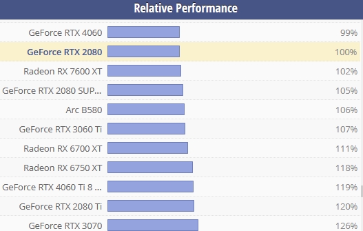

Les 4060 sont à 300 balles neuves, et elles vont être remplacées par les 5060 au printemps.
https://www.youtube.com/watch?v=4TDce6-fNEw
Donc 200 balles pour la 2080. Vétusté + pas de Frame Generation.

Passer d'une 2080 à une ti ou une 3060ti ne vaut pas le cout de la différence.
+1 pour changer de platforme.

Posté le 07-01-2025 à 15:12:13  profilanswer
oufwid a écrit :
Une 4070 là on parle, mais c'est pas le même prix :D
Et là c'est sûr à 100% que mon i5 8600 sera à la traîne :D
Oui.
Pour la petite histoire j'ai eu une 3060, 3060ti et maintenant la 4070.
Je te conseil le tableau de perf de techpowerup, il reprend les test ingame qu'ils font.
https://www.techpowerup.com/gpu-spe [...] 2080.c3224
7% de perf en plus, si déja t'est un peu limite avec le cpu tu risque de ne voir aucune diff !
https://rehost.diberie.com/Picture/Get/f/340265
