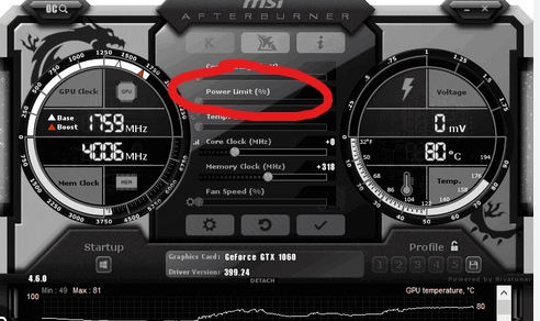

crazytiti
http://crazytiti.free.fr/
Posté le 06-02-2025 à 14:22:49  profilanswer
Dans afterburner tu peux essayer de limiter la puissance déja.
Tu mets le powerlimit au mini.
Si ça tourne sans planter, releve la température.
Bon ya des cartes où on ne peux pas diminuer.
En tout cas c'est pas normal.
https://rehost.diberie.com/Picture/Get/f/358327
Message édité par crazytiti le 06-02-2025 à 14:22:59

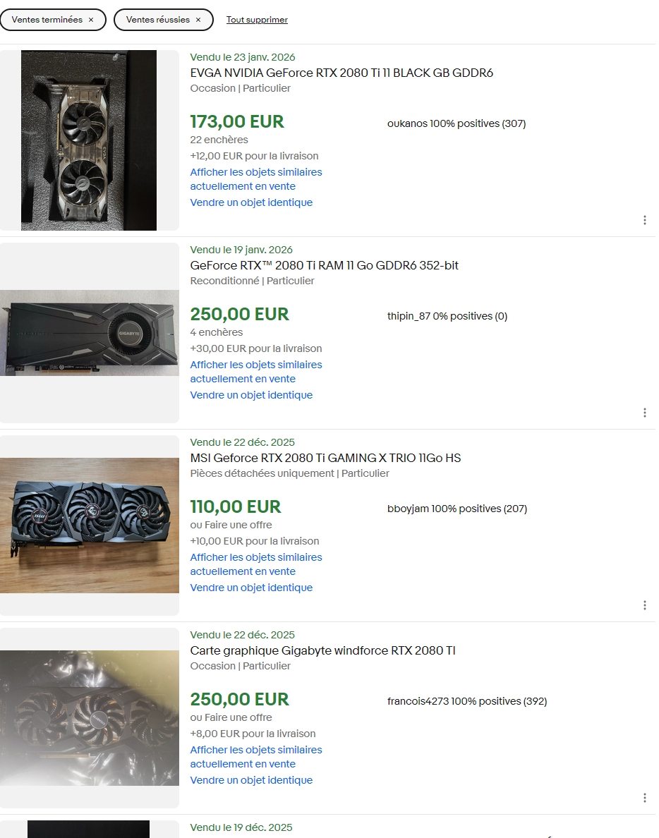

Sur la baie oui :o
Même une HS dans le lot !
https://rehost.diberie.com/Picture/Get/r/485404

Et 2 de vendu en janvier sur toute la france sur lecoincoin
250 une 3 fan et 180 une blower
