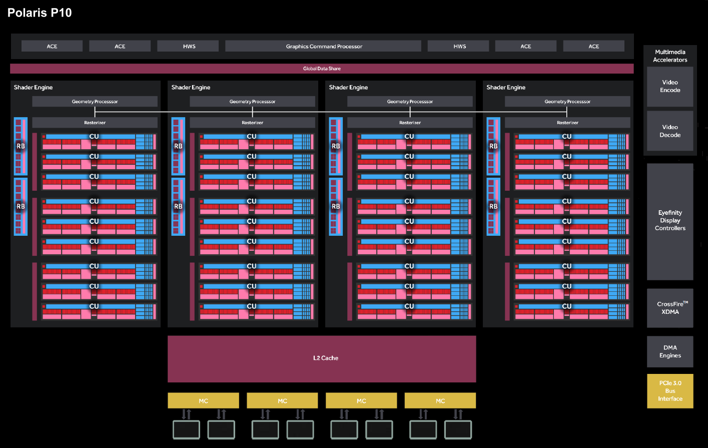

RX470: 2048 unités , RX 480 : 2304 . C'est plus à cause de cela que les deux son très proche vu que bande passante identique . Quelque soit la carte y a des gains en augmentant la fréquence mémoire ...
Et la différence de perf entre les RX480 4go et 8 go est abyssale compte tenu de la différence de bande passante :o .
Message édité par havoc_28 le 13-10-2016 à 16:41:18
Naïvement, on a une augmentation de 12.5 % d'unités. Je reprends le comparatif de computerbase (https://www.computerbase.de/2016-08 [...] ormance/3/)
Zumindest auf der Radeon RX 480 sorgen die zusätzlichen Shadereinheiten und damit die 12,5 Prozent höhere theoretische Rechenleistung gegenüber der Radeon RX 470 dagegen nur zu einem kleinen Leistungssprung von durchschnittlich vier Prozent. Nur in Einzelfällen kommen zehn Prozent an. Einer weiterhin ineffizienten Auslastung der Recheneinheiten kann dieses Verhalten allerdings nicht zugesprochen werden. Das Problem liegt vielmehr darin, dass die vorhandene Speicherbandbreiten nicht groß genug ist beziehungsweise die Speicherkompression nicht gut genug funktioniert. Das merkt man an einem deutlichen Geschwindigkeitssprung durch das Übertakten des Speichers.
Avec une puissance théorique supplémentaire de 12,5 %, on a en moyenne 4 % d'augmentation (certains cas de figure on a 10 %). D'après eux, le problème vient de la bande passante mémoire et de la compression qui n'est pas assez efficace. Vu que la RX 480 ne devait pas sortir avec une fréquence aussi haute (dans le sens pour avoir plus de performance au niveau calcul), je table plutôt sur la bande passante mémoire. D'ailleurs, on a aussi une fréquence moindre sur la RX 470 (base et boost). Et pourtant elle est si proche en perf que la RX 480 ...
Message édité par Moumoule le 13-10-2016 à 16:50:01
Tu mets une R9 290/290X ou même R9 390(X) à la même fréquence ou autre carte du genre chez AMD, malgré le même écart de 12.5%, t'auras le même genre de moyenne ... Donc rien de nouveau sous le soleil .
Moi je note surtout que la RX480 4 go qui dispose de 12.5 % de bande passante mémoire en moins que la RX480 8 Go se retrouve à quoi ? 2 à 3 % derrière cette dernière  :whistle:  .
Message édité par havoc_28 le 13-10-2016 à 17:02:39

Ou alors ça vient du débit de pixel (32 ROPs pour la RX470, le même nombre pour la RX480).
Il y a le même problème entre la Fury et la Fury X. Et la on ne peut pas dire que c'est un manque de bande passante.
Polaris 10 est le gpu d'AMD ayant le rapport ROP/SP le plus faible de tout les gpu GCN.
Mais on est pas vraiment dans la bonne discussion pour parler de ça ...
C'est aussi le GPU AMD ayant la fréquence GPU et donc des ROPs la plus élevée  :p . La performance des ROPs ne dépend pas uniquement de leurs nombres mais aussi de leur fréquence de fonctionnement .

Posté le 14-10-2016 à 00:01:08  answer
c'est ça :jap:
@ Zurkum , c'est toujours mieux avec des dessins ;)
tahiti
http://www.hardware.fr/medias/phot [...] 3105_1.jpg
hawaii
http://www.hardware.fr/medias/phot [...] 3106_1.jpg
tonga
http://www.hardware.fr/medias/phot [...] 1112_1.png
fiji
http://www.hardware.fr/medias/phot [...] 7687_1.png
polaris
http://www.hardware.fr/medias/phot [...] 1110_1.png
d'ailleurs si on applique le raisonnement de havoc et robin au débit de Triangle et non aux Rops
on se retrouve en effet avec un ratio  Rasterizer/CU  complètement WTF   sur fiji  :/
si on rajoute à ça , le cas tonga qui clocke pas et qui consomme au moins autant que tahiti alors que ça ne devrait pas être le cas
on voit bien qu'il y a un gros souci d'organisation des unités  qui plombe l'efficacité du GPU
si AMD n'a pas fait évolué cet aspect , Vega se fera botter le cul , et Actarus y sera pour rien    :(
