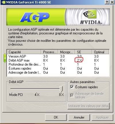

Bonjour
Je ne sais pas si c est normal ou pas mais voila ce que me dit l'onglet agp (forceware 71.84).
C' est entouré en rouge  :sol:
http://i9.photobucket.com/albums/a72/ericrafi/forum/agp1.jpg
Je suis sous windows xp sp2.
D'autre part j'aimerai pouvoir changer les parametres fastwrite, vitesse agp a partir de cet onglet, je pense qu'avec rivatuner on peut bidouiller ca mais comment ?
Ca doit etre avec power user puisque que dans l onglet driver tout est grisé.
Voila  :hello:

rafriric > l'AGP 3.0 suporte les transfers en mode AGP 2X. c'est la raison pour laquelle c'est inscrit sous SE mais pas de souci, tu as bien 8X (Optimal). SE pour Système d'Exploitation
ok merci  :)
