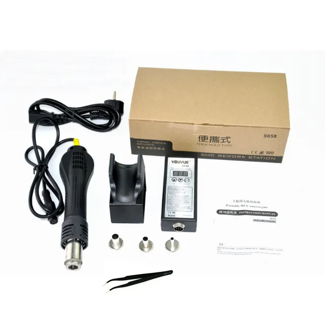

Tiens a ce propos, tu l'a fait avec quoi ton reflow ? Four ? décapeur thermique ?
Je vais peut être investir dans un pistolet a ai chaud, j'ai pas mal de carte crevé que j'aimerai essayer de sauver :o
Message édité par CardinalFuneste le 29-12-2018 à 00:56:18
n°10496075
Posté le 29-12-2018 à 06:53:11  answer
décapeur thermique peugeot  :whistle:
bon par contre je faisais ça comme un gros bourrin sans flux et sans filet
par là j'entends que la T° doit être supérieure à 200 ° on va dire 230 idéalement ( T° fusion de l'étain )  mais ne pas dépasser 250 sous peine de tout flinguer
le hic avec ce décapeur c'est que tu n'as que deux mode : 150 ° ou 650 °   :lol:
j'ai jamais flingué de puces mais au début le résultat était aléatoire avec des réparation qui tenait parfois que 2 ou 3 semaines
mais avec le temps mon taux de réussite s'est nettement amélioré avec des consoles qui ont souvent vécu plusieurs années par la suite ( c'est surtout la dessus que je pratiquais, les cartes graphiques c'était plus rare :jap: )
j'avais fini par prendre le coup avec mais la méthode est pas recommandable
l'idéal étant d'utiliser un thermo infrarouge pour controler la T° sur le pcb et d'utiliser du flux pour consolider les soudures
t'as plus chances que ça tienne dans le temps :jap:

J'ai un Black & Decker avec pas mal de températures réglable mais ca ne m’avais pas empêché de cramer une carte la première fois que j'ai essayé  :whistle:
J'ai commandé ce truc, ça vaut 20balles, je verrai bien ce que ça vaut :o
https://ae01.alicdn.com/kf/HTB1Hb5scocKL1JjSZFzq6AfJXXaC/YOUYUE-8858-110-V-220-V-Portable-Bga-Souder-Gare-Soufflerie-D-air-Chaud-Heat-Gun.jpg_640x640.jpg
Merci pour tes tips :jap:
