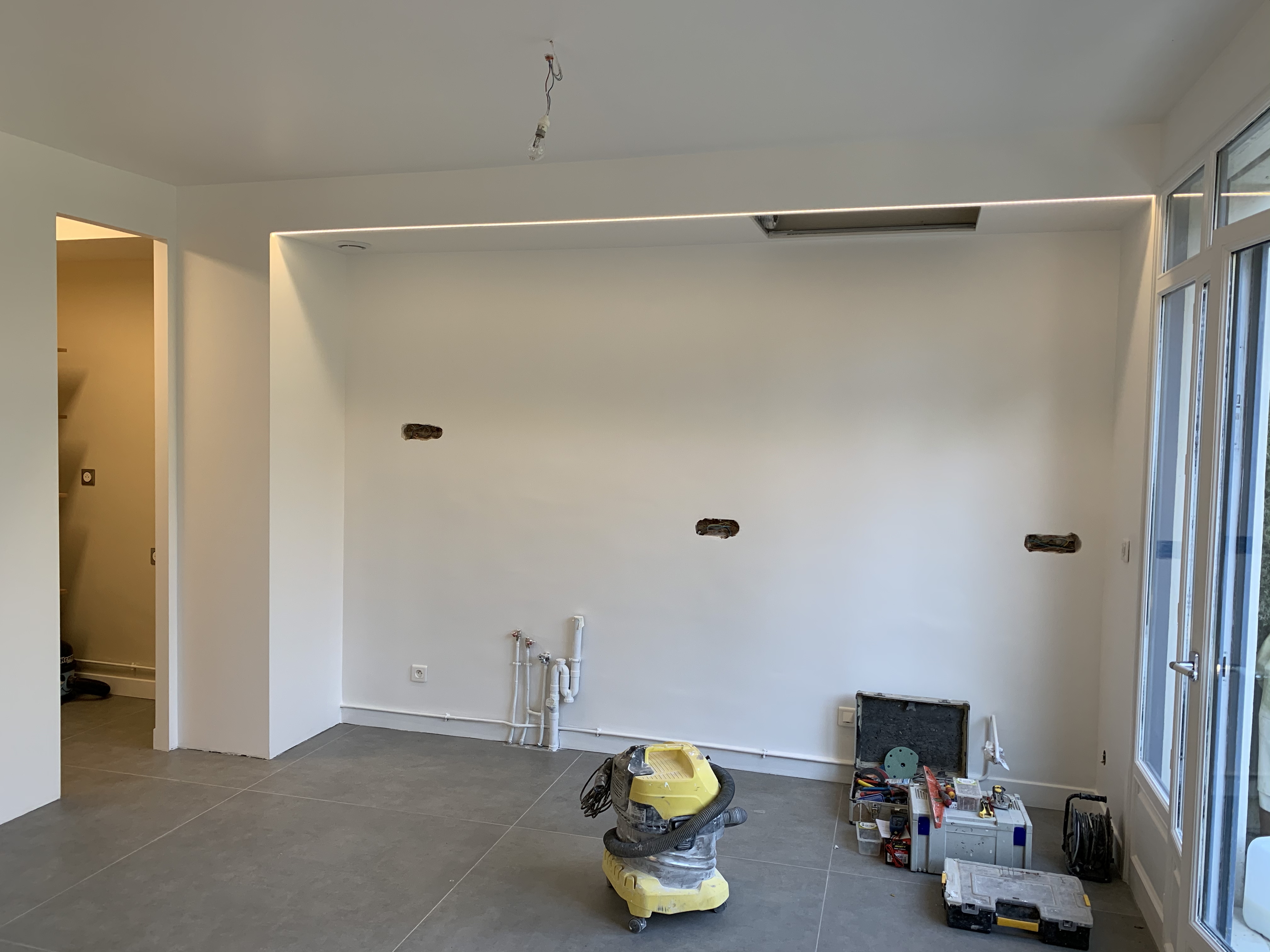

Ça a l’air génial comme ruban : tu l’as testé ?
Posté le 20-03-2022 à 23:06:15  profilanswer
n°65493206
dafunky
Posté le 20-03-2022 à 23:57:23  profilanswer
Oui et non, ma gamine possède deux luminaires d'intérieur avec des arceaux chromés et rainurés, et des boudins silicone du même type qui font la lumière. C'est vraiment bien, autant en terme de diffusion, flexibilité, et étanchéité.
Sur ce lien on voit différents types de formats disponibles, c'est bien foutu.

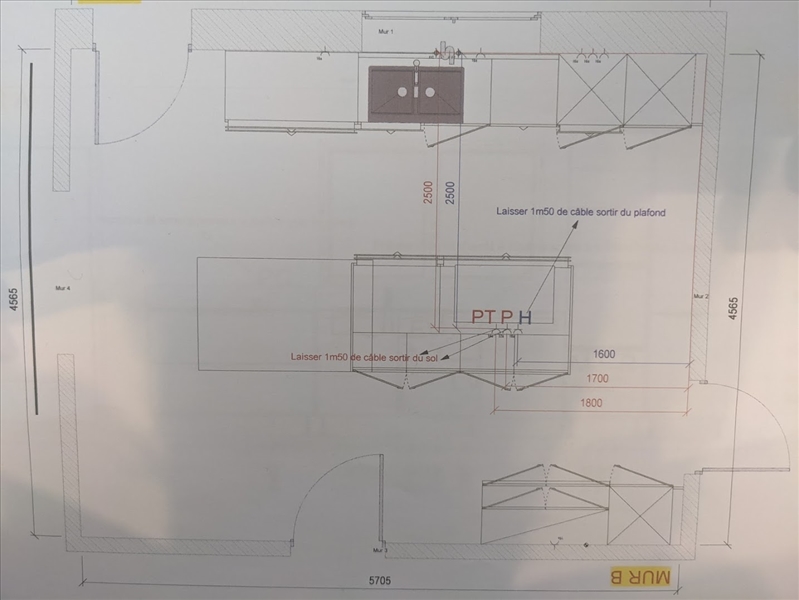

Je vais faire l'installation des sports pour la cuisine avant qu'on ne la recoive, mais j'hésite sur la position et le nombre de spots à prévoir...
Le plan du bidule:
https://rehost.diberie.com/Picture/Get/r/66462
Et une vue d'artiste  [:- mandrill -:2]
https://rehost.diberie.com/Picture/Get/r/66463
On a deux circuits d'éclairage distincts pour l'instant, un premier avec 3 interupteurs qu'on pense utiliser pour l'éclairage "ouest et sud" de l'ilot comme éclairage pas hyper fort et un deuxième avec un seul interupteur qui se trouve près de la porte nord qu'on pense utiliser pour l'éclairage de "travail" + table/ilot.
Aussi probablement un ruban led ou un truc du style pour la machine à café
Vous conseillez-quoi comme disposition/lumens/spots ?
Je fais un crosspost sur le topik cuisinistes, c'est un peu entre deux :o
Merci :jap:

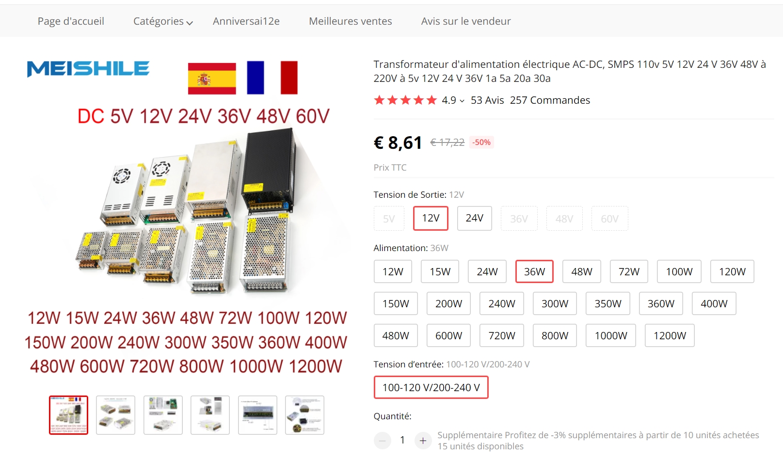

Ruban rgb 12v
€ 6,34 6%de réduction | Bande lumineuse LED COB CCT/RGB, 512/840 diodes/m, haute densité, Flexible, COB RA90, lumières linéaires à intensité variable, dc 12V/24V
https://a.aliexpress.com/_vmKyYn
Alim 12v 36w
€ 3,12 50%de réduction | Transformateur d'alimentation électrique AC-DC, SMPS 110v 5V 12V 24 V 36V 48V à 220V à 5v 12V 24 V 36V 1a 5a 20a 30a
https://a.aliexpress.com/_uffEvp
Contrôleur rgb + télécommande rf 2.4ghz
€ 8,99 29%de réduction | Contrôleur intelligent 5 en 1 pour bande LED, wi-fi, DC5-24V G, avec application Tuya, Alexa, Google Home Voice, variateur de couleur unique, CCT, RGB, RGBW, rvb, CCT, 2.4
https://a.aliexpress.com/_veHa4X
Gaine d'étanchéité : cf message précédent.
Message édité par dafunky le 23-03-2022 à 01:08:25

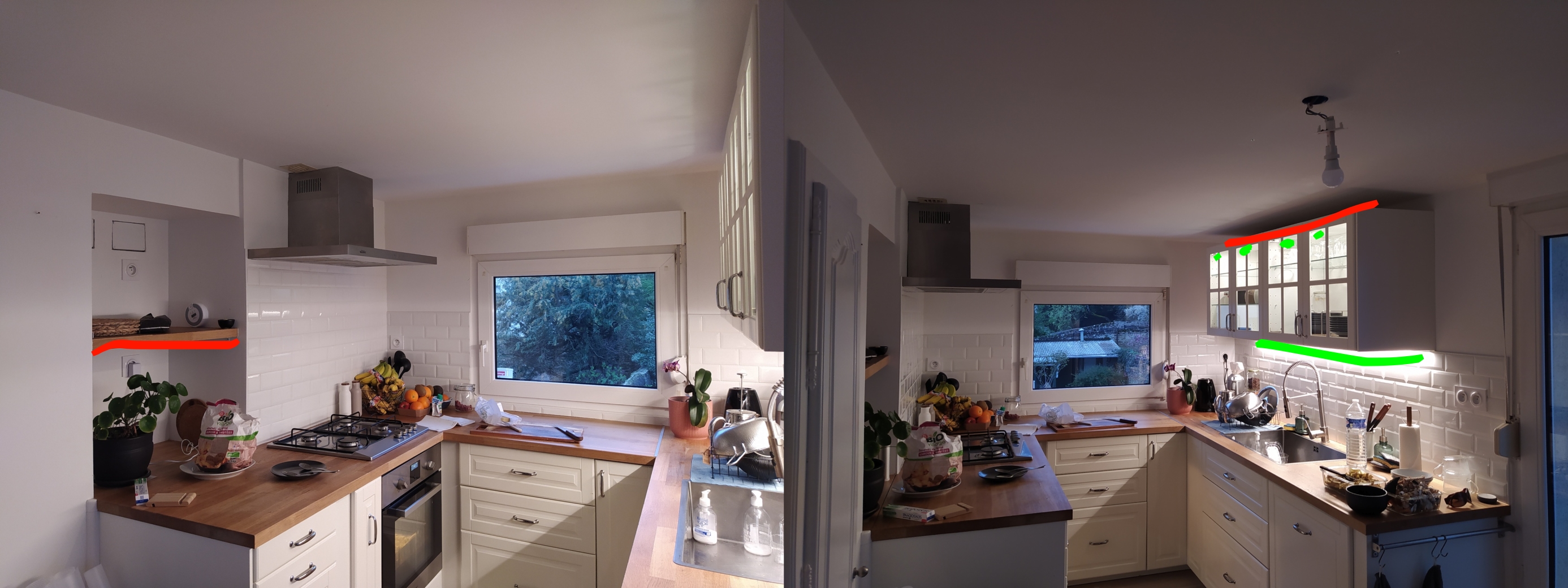

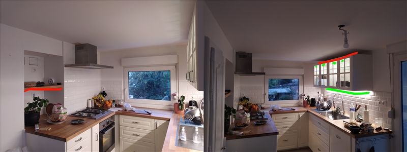

Bonjour,
Je viens d'emménager et je voulais un peu modifier l'éclairage de ma cuisine, qui est une extension et donc a un plafond "bas" 2.05m au lieu de 2.9m dans les autre pièces.
Du coup : https://rehost.diberie.com/Picture/Get/r/67520
Je pensais ne pas utiliser le plafonnier (ça rabaisse la pièce je trouve) et faire tout en LED. Il y a déjà des LED IKEA d'installées (en vert sur les photos) avec une télécommande TRÅDFRI qui se balade sur le plan de travail. Il y a un interrupteur à l'entrée de la pièce pour le plafonnier.
Du coup, j'ai deux questions :
- est ce que vous pensez que rajouter des (bandeau) LED sur le meuble pour la vaisselle (en rouge) en direction du plafond st suffisant pour éclairer la pièce ? Si non, est ce que rajouter des LED sur l'autre côté (rouge encore) serait bon?
- est ce que je peux modifier l'interrupteur à l'entré de la pièce pour en faire un double contrôle plafonnier (que je n'utiliserais pas mais bon) et commande pour les LED?
Merci :jap:

J'avais vu le lien, mais je m'attendais plus à ce genre de chose.
https://rehost.diberie.com/Picture/Get/f/67680
Là, je vois quelque chose qui ressemble plus à une alim de PC en caricaturant.
https://rehost.diberie.com/Picture/Get/f/67681
Alim 12v 36w à 8€, est ce que les cables sont fournis avec et vont s'adapter au contrôleur ?
On sent bien que ce genre de sujet n'est pas du tout dans ma compétence  :D
Et merci pour la clarification des fils trop fins. Du coup, les 2 rubans de led seront branchés sur un contrôleur et je mettrai un fil noir de chaque ruban, donc 2 fils noirs dans le trou du contrôleur prévu pour le noir, 2 fils verts dans le trou du contrôleur pour le vert, etc...
Message édité par DustB le 01-04-2022 à 11:29:36

"Alim 12v 36w à 8€, est ce que les cables sont fournis"
--> Non c'est à bornier comme le reste. Pour relier au contrôleur LED tu récupères du câble âme cuivre 1.5mm² à brins souples, c'est le câble standard pour une lampe de bureau ou un rasoir électrique 220v par exemple. Pour relier au 220V tu récupères une prise avec terre de n'importe quel appareil électroménager que tu coupes et dénudes.

Difficile de répondre, je peux juste te dire que j'ai un ruban LED au-dessus de mon plan de travail de cuisine, il est dans un coffrage qui accueille la hotte et franchement, ça éclaire vraiment très bien au quotidien, je pense qu'en dehors des moments de grand soleil, je l'allume assez systématiquement pour tout voir parfaitement. Réglé sur lumière du jour, 6000K ça fait trop bloc d'opération. Mais il doit peut-être faire 4 mètres de long et c'est un 5050 monocoleur de mémoire il y a quasi 2 ans et il n'a pas bougé malggré l'usage intensif
https://rehost.diberie.com/Picture/Get/f/68388

Sinon juste une remarque, toutsec parlait d'éclairage indirect et toi tu parles d'éclairage direct.

Non, mais aucune autre photo n'était aussi centrée sur le LED :)
Sinon j'ai bien vu la nuance, mais je me dis qu'en indirect, il faudrait plus de lumière pour éclairer alors que ses rubans me semblent bien courts pour parvenir à bien éclairer. My 2 cents
