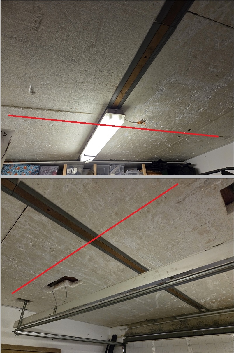

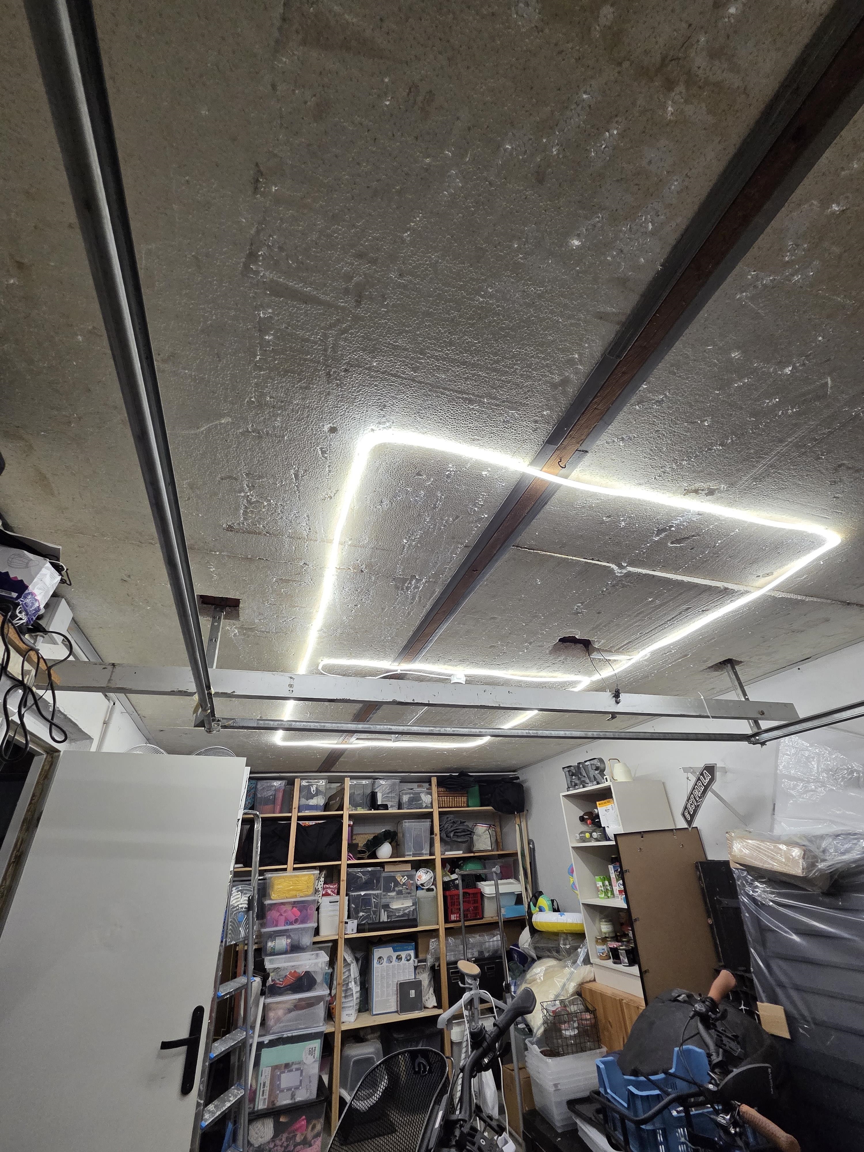

J'aimerais éclairer d'une meilleure manière mon garage [:morguy] et je réfléchis entre : panneau LED carré, tube led ou led strip.
J'ai l'impression que le led strip est ce qu'il y a de moins cher et de plus facile à poser  .
Voici le garage:
https://rehost.diberie.com/Picture/Get/r/495332
https://rehost.diberie.com/Picture/Get/r/495333
Je compte poser les leds strips avec des profilé alu sur la largeur de mon garage avec 2 ou 3 stripe sur la longueur (en rouge sur la photo) :

Est-ce que y a quelque chose que j'ai raté, est-ce que ça va pas faire trop bizarre d'avoir des lignes de 2cm de lumière?
Vos avis?

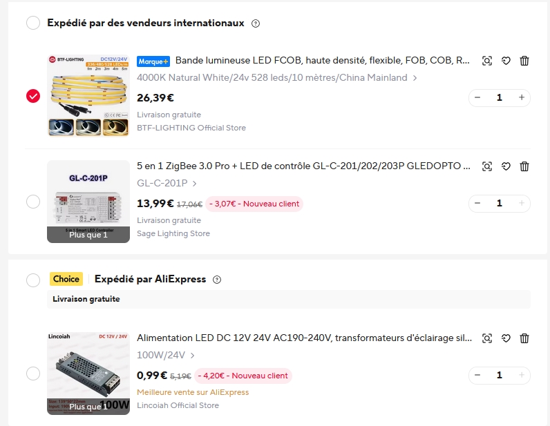

Super, donc l'alimentation je vois (vendu par BTF lighting):
https://fr.aliexpress.com/item/1005 [...] in_prod%3A
Je prends en 100W (je compte 1.5m par led *3) donc j'aurais besoin d'environ 50w, j'ajoute un peu de marge et j'obtiens plus que 60
Pour le driver led, je prend le GL-C 201p pour sa fonction dimmer.
Et pour le strip led
Bande lumineuse LED FCOB, haute densité, flexible, FOB, COB, RA90, naturel chaud, blanc froid, linéaire, intensité variable, 12V, 24V, 336, 480, 528:
https://fr.aliexpress.com/item/4000 [...] in_prod%3A
En 10 m (j'utiliserai le reste pour autre chose), en 4000k et je pars sur du 24v 528 leds
Voici mon panier aliexpress:
https://rehost.diberie.com/Picture/Get/t/496931
Ai-je besoin d'ajouter un diffuseur sur mon rail leroy merlin?
Merci pour vos avis et information :sol:

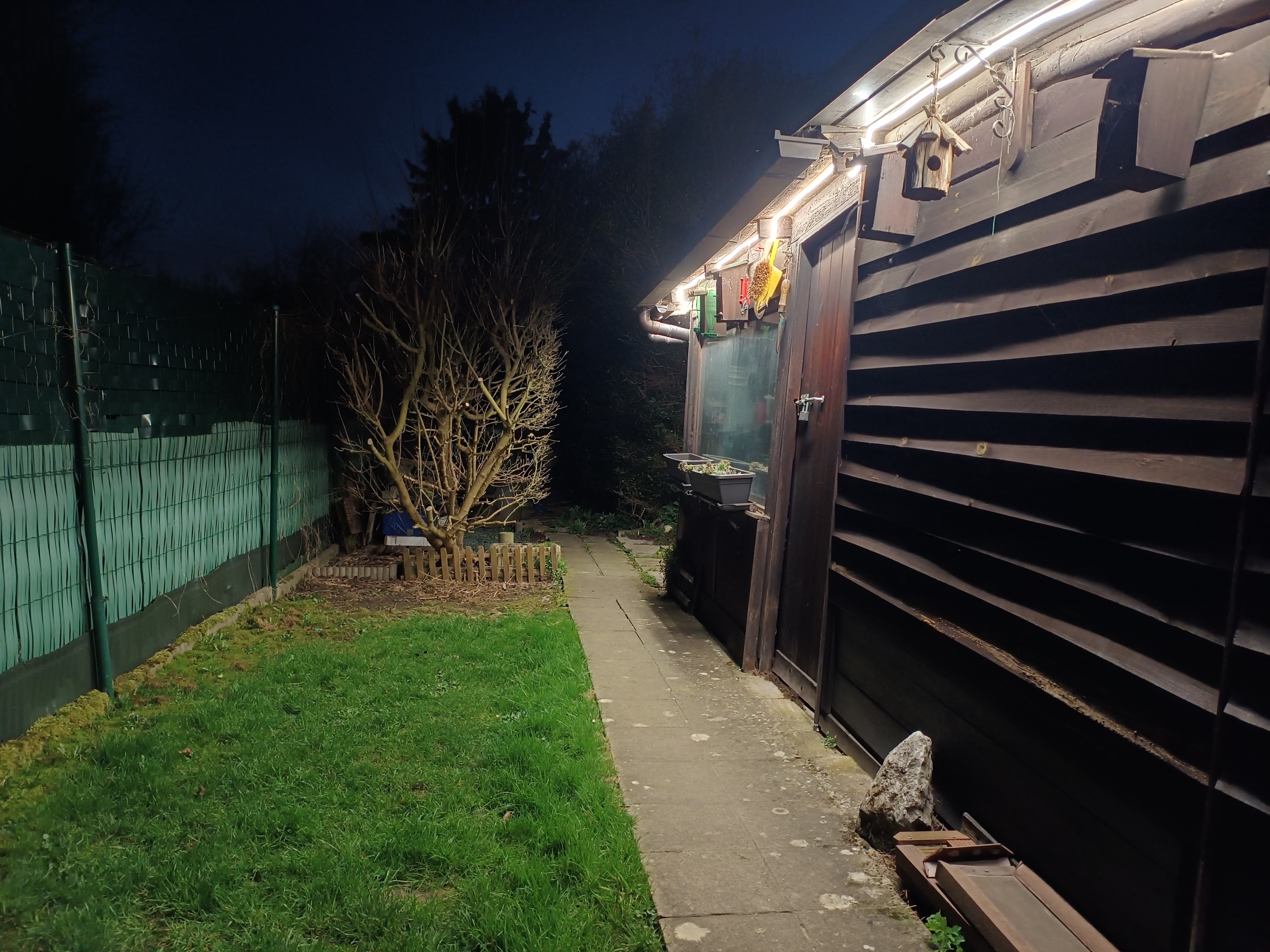

Posté le 12-03-2026 à 16:51:13  profilanswer
liptusfire a écrit :
J'ai environ 30m². C'est quoi les bandes led de Dakans?  :??:
les bandes LED de Dakans c'est ça -> https://www.amazon.fr/BENLUN-Strobo [...] r=8-6&th=1
moins de 70€
20m
800lm/m
CRI 90+
dispo en 3’000, 4’000 ou 6’000k
COB sous gaine silicone
coupable tout les 50cm
IP68 pour usage intérieur/extérieur
220v sans transfo et avec 1 fiche
pack de fixation compris (PS: c'est pas terrible, du double face genre 3m VHB c'est mieux), et un tube de gel silicone pour rendre étanche le bout coupé
si on coupe la bande, des fiches avec correcteur sont dispo à 15€ pour 2 (+ un tube de gel)
je n'ai pas trop cherché (enfin si, mais j'en ai eu marre alors ...), il y a certainement mieux ou moins cher ailleurs
à la base j'ai acheté ça pour éclairer un bout de mon jardin, avec 20m j'avais de trop et j'en ai mis aussi dans ma cuisine en éclairage indirecte
et là c'est au fond du jardin en 4’000k

En gros, je pourrais acheter ça, couper en 4 bandes de 2m, relier ces bandes (comment :??: ), accrocher au plafond et connecter à mes deux fils qui sort du plafond (wago)?
Pour l'attache, je peux acheter des clips à visser + bonnes chevilles à polystirène et ça devrait aller.
oui il y a une fiche fixé au 20m de bande
mais si on coupe on peu acheté des fiches avec correcteur d'alimentation supplémentaire, 2 pour 15€
https://www.amazon.fr/BENLUN-C%C3%A [...] 5210?psc=1
avec ça sur mes 20m j'ai fait 4 éclairages, 1 de 3m et 1 de 2m pour la cuisine, +/- 7m pour l'extérieur et dernièrement un bout dans mes WC
cuisine et extérieur j'avais des prises mural qui trainait, je les ai utilisé, pour le WC j'ai coupé la fiche et dénudé les fils pour les mettre dans des Wago
il y a aussi des rallonges, 4 pour 15€
mais c'est court avec presque 20cm seulement, je ne vois pas trop a quoi ils servent, certainement pour faire un arrondi sec genre les coins entre 2 murs  :??:
dans ton cas tu peux aussi ne pas couper, la bande est suffisamment souple pour pouvoir changer de direction, d'ailleurs sur ma photo de jardin la bande LED passe sur des poutres formant des U, et au bout de l'abris la bande tourne a droite a 90°

n°74431705
liptusfire
Posté le 22-03-2026 à 16:22:38  profilanswer
Bon bah c'est bon j'ai installé:
https://rehost.diberie.com/Picture/Get/t/499926
Un peu galère mais ça éclaire de fou [:farwader:6].
Bon ça chauffe aussi un peu, j'ai un peu peur vu que je les ai mis directement sur le polystirène [:apaucalyptik]
n°74435208
Dakans
pouet pouet
Posté le 23-03-2026 à 00:47:42  profilanswer
Pour la chaleur ça devrait aller, ça chauffe a peine
D'ailleurs on trouve plein de moulure et corniche pour bande LED dans cette matière

Merci !
n°74598533
dafunky
Posté le 28-04-2026 à 07:51:31  profilanswer
Le lien fonctionnait encore il y a peu de temps.
BTF-LIGHTING Official Store
https://a.aliexpress.com/_EzCkUeS
