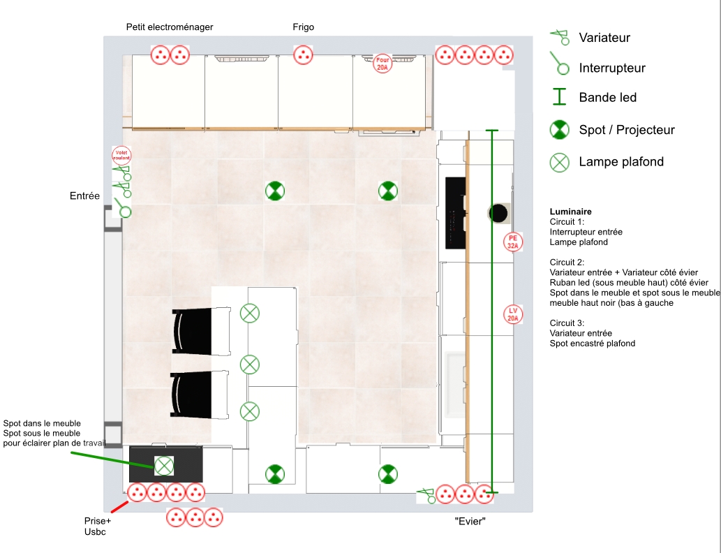

Posté le 16-07-2026 à 00:25:00  profilanswer
[quotemsg=74978990,12558,434011 ]
Que pensez-vous de cette implantation de lumière?  [/quotemsg]
Très bonne stratégie, et beau travail de recherche.
n°75074468
liptusfire
Posté le 23-07-2026 à 19:43:21  profilanswer
Merci Dafunky, en revanche pas de commentaire à mes questions [:mayonaise]
Entre temps j'ai avancé sur le sujet!
Voilà mes findings et liste d'achat, et je vais découper sur les trois circuits.
J'ai légèrement modifié le plan car j'avais oublié quelques indications et prises:

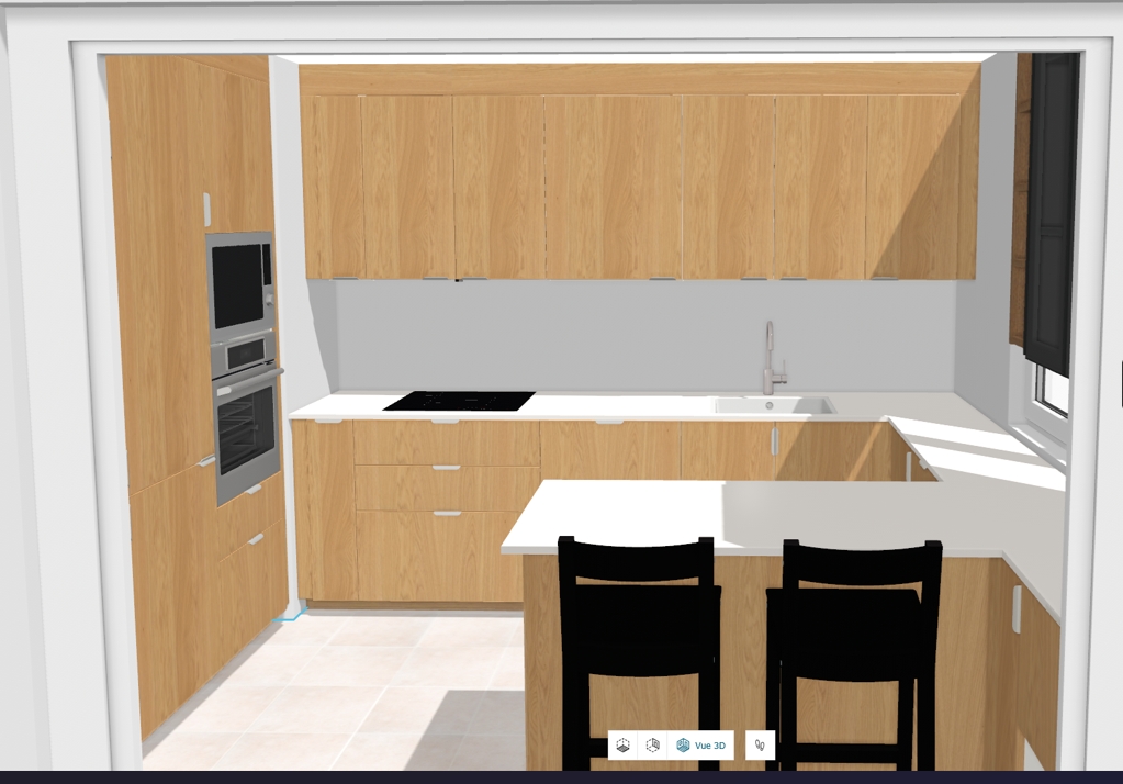

https://rehost.diberie.com/Picture/Get/f/531317
et vue de l'entrée:
https://rehost.diberie.com/Picture/Get/f/531318
Circuit 1:
Lampe plafond : bon là rien d'extravagant, nous avons vu des lumières pendantes sympa chez Leroy Merlin, pas dimmable, interrupteur push button classique odace noir 2011.
Passons aux choses plus intéressantes.
Circuit 2:
Ici j'avais oublié dans mon post initial qu'il y a aussi des spots en saillie à l'intérieur du meuble haut (le meuble a des portes vitrés) et un spot en saillie en dessous pour éclairer le plan de travail
+ Ruban Led complet sur tout le mur du fond
Ces lumières doivent être dimmables.
Pour ce circuit, il me faut deux variateurs, un côté entrée de la cuisine, un côté évier. Ces variateurs doivent être commandable en local mais aussi compatible home assistant zigbee.
La liste des éléments est donc [:cubone:2]:
- 2x Bouton poussoir anthracite, SCHNEIDER OdaceS540206: comme ça en local je peux presser une fois pour allumer/éteindre. Rester appuyer pour augmenter/réduire la puissance des watts. Tout ça est possible grâce au controller.
- Controller led Gledopto GL-C-201P Zigbee LED controller: https://www.domadoo.fr/fr/produits- [...] -en-1.html
12–24 V PWM dimming/ Zigbee/Home Assistant control (zigbee2mqtt)/ physical PUSH input capâble local control
- Powersupply Mean Well LPV-60-24 230 V AC input / 24 V DC output / 60 W / 2.5 A;
- Un rail Led COB : BTF Lighting FCOB24V 4000K / 24 V / 4000 K / 5 m / 336 LEDs per metre
- 2xRail + diffuser : https://www.leroymerlin.fr/produits [...] 70123.html
Pour les spots, je ne trouve pas d'alternative au spot mittled ikea en saillie:https://www.ikea.com/fr/fr/p/mittle [...] -00528662/ [:raztapeaupoulos]
Vous avez une référence??
J'ai une interrogation sur la couleur de la lumière: côté Ike4 mittled, les leds + spots sont en 2700k: dois-je partir plutôt sur du 4000k comme les downlights (circuit 3 avec détails ci-dessous)?
Circuit 3:
Là on a des contraintes similaire:
Un interrupteur local + home assistant + variateur de lumière sur les downlights
- Bouton poussoir anthracite, SCHNEIDER OdaceS540206
- Un micromodule zigbee (compatible z2m) + local : sunricher 400W Zigbee 3.0 :[url] https://www.domadoo.fr/fr/peripheri [...] eutre.html[/url] caché dans l'interrupteur
On a 4 downlights encastrés dont 2 sur plan de travail.
Je suis parti à la base sur les Osram dimmable: https://www.leroymerlin.fr/produits [...] 79943.html
Ampoule réflecteur GU10, 120°, 575Lm = 46W, blanc froid, dimmable, OSRAM
Avec donc un fort angle de diffusion pour éviter l'effet spot.
Est-ce qu'il ne faudrait pas que l'angle soit plus resserré sur le plan de travail (comme recommandé par le topic :o )? Ce plan de travail ne va pas servir à préparer quoi que ce soit donc je pense qu'un large faisceau sera plus adapté.
Je sens que je suis quasi terminé et qu'il faut que je presse le bouton maintenant
Merci par avance
n°75075491
dafunky
Posté le 24-07-2026 à 07:27:53  profilanswer
Bah ça me paraît bien tout ça.
Le mittled en 2700k ne sera pas homogène avec le reste en 4000k.
Mais je n'ai pas d'alternative à te proposer.
J'ai une question, quand tu dis : "micromodule zigbee (compatible z2m) + local : sunricher 400W"
Qu'est-ce que tu entends par local ?
Message édité par dafunky le 24-07-2026 à 07:28:27
n°75075721
liptusfire
Posté le 24-07-2026 à 08:46:07  profilanswer
Ok super.
Le micromodule fonctionne (aussi) sans HomeAssistant, ie, avec les boutons physiques. Si mon serveur domotique est down pour XY raison  :o  :o  (spoiler: ça arrive souvent): je peux toujours utiliser mes boutons et mes lumières avec le bonus de réduire les latences d'allumage.
Pas de contre indication avec l'alimentation / le driver zigbee?
Je vais lancer la commande  :jap:
n°75076037
dafunky
Posté le 24-07-2026 à 09:40:10  profilanswer
Non ça me semble bien. Ton ruban cob est particulièrement puissant, si tu le mets dans le rail avec diffuseur il pourrait chauffer et jaunir si tu l'utilises à fond. Mais ce n'est pas gravissime, je n'ai pas mieux à te conseiller, sinon prendre moins puissant.
Tu peux toujours essayer le 336 led/m.
