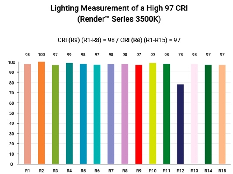

vincebdx
Posté le 23-11-2025 à 07:09:20  profilanswer
Le CRI c'est une moyenne, ici c'est le Ra9 (rouge) qui est à 80, ce qui est souvent le cas.
Un exemple :
https://rehost.diberie.com/Picture/Get/r/449996
Message édité par vincebdx le 23-11-2025 à 07:11:06
Un exemple :
Ah oui c'est moi qui ai lu trop vite
C'est le R9 qui est de 80, pas le Ra
