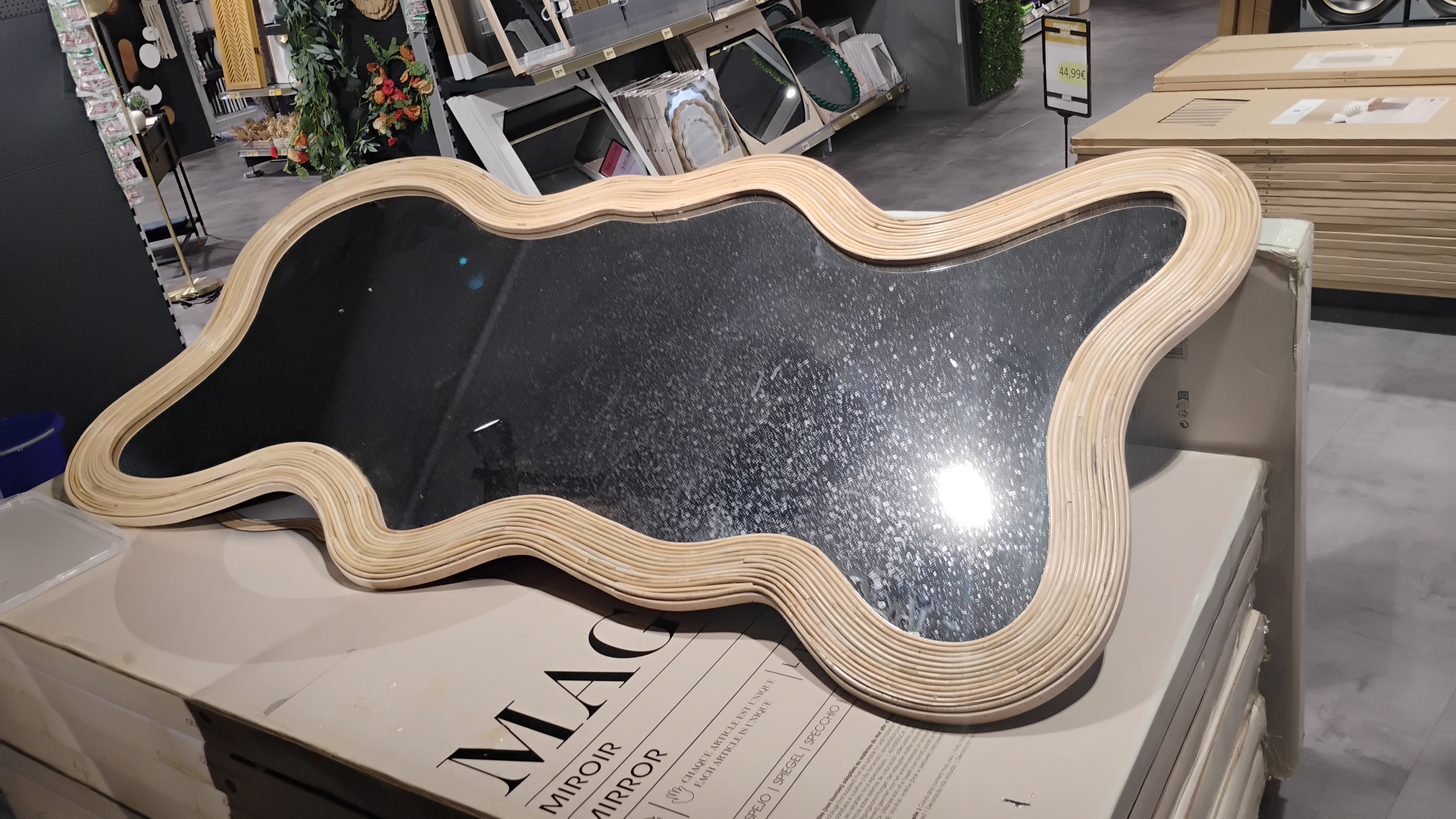

salut les gars
je me demandais s'il était possible de mettre du ruban ou autre sur un miroir qui a des bords courbes?
le but est de pouvoir faire un éclairage sur mesure sur ce type de miroir...
donc fixé sur la glace pour un éclairage pour le maquillage
merci !

Je ne vois pas ce qui t'en empêcherait
Il faut juste mesurer la largeur dont tu disposes pour fixer LD ruban, et en acheter un en conséquence.

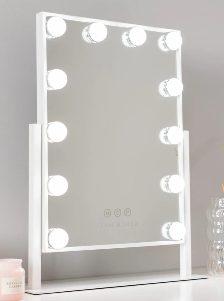

xyan
MarTn_IV
Posté le 26-10-2025 à 22:36:01  profilanswer
Au départ il parlait d’une lumière type maquillage. C’est plutôt un éclairage direct, froid, qu’il faudrait.
Ce genre là, mais avec des leds:
https://img3.super-h.fr/images/2025/10/26/snapshot_28247524928028e906fe3995b.jpg
Pour répondre à la question d’origine, en indirect tu n’aura pas un effet de miroir de maquillage, ça va être faible.
