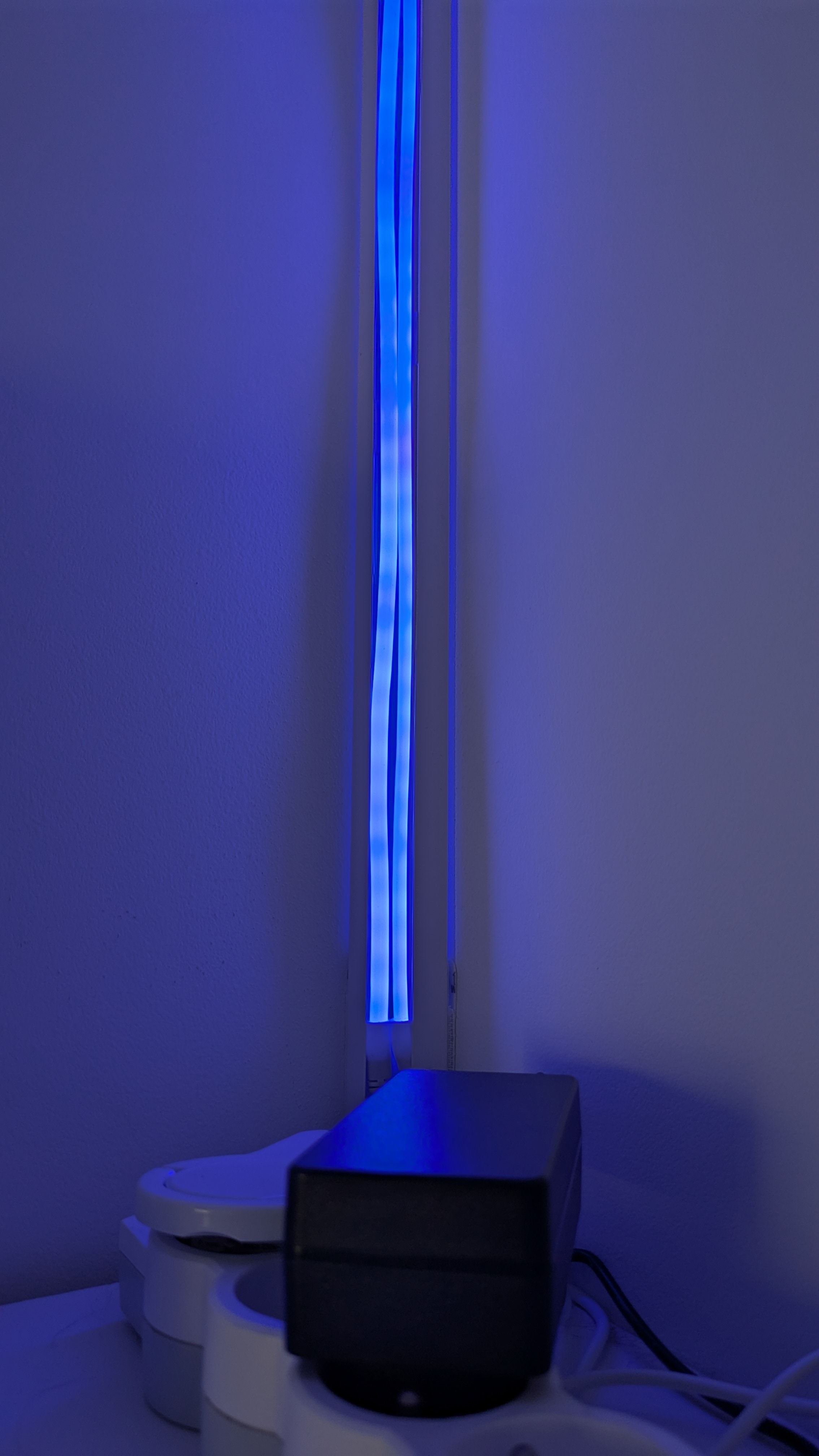

Shinseiki a écrit :
C'est ce qu'elle voulait :lol: et encore t'as pas vu en mode "musique" :lol:
Faut que je fasse une vidéo.
https://www.youtube.com/shorts/2kb7Z25eMdM
 [:sirius gott:10]
https://youtu.be/QtXx3Qubmys?si=Q2aZl4adukTcXlLH

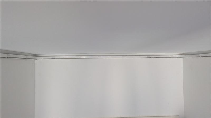

Ayé j'ai fini d'installer le ruban led :o
https://www.youtube.com/watch?v=QuzHW-hhAxc
Y'a pas assez de clip de fixation par contre, j'en ais commandé d'autre.
N'hésite pas à poster les liens vers ce que tu as acheté exactement et ton opinion sur le rendu des couleurs en mode "normal" (genre blanc chaud).

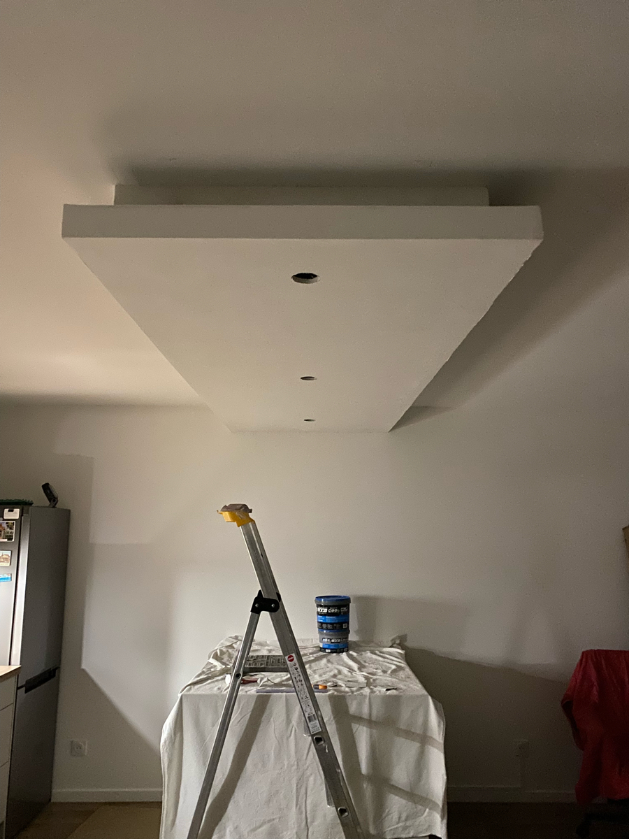

salut
j'ai pour projet de faire deux caissons d'éclairage à led
un dans mon entrée en L et un second au dessus de mon ilot de cuisine et de ma table
en gros quelque chose comme ça :
https://i.pinimg.com/736x/f9/b1/d8/f9b1d85a184cb204cedc6ce1a1134a73.jpg
pour donner une idée voici mon appart (en cours d'aménagement hein)
[img]
[/img]
aussi bien dans mon entrée et dans ma cuisine je n'ai qu'une seule arrivée electrique au plafond et c'est du béton donc je vais me contenter de ca
comme c'est dans un appart ce n'est pas immense
combien de spots + ruban led  peut supporter une seule arrivée electrique ?
j'ai déjà quelques accessoires phillips hue est ce que je prends mes futurs spots hue aussi ainsi que le ruban led ?
Je vais parcourir un peu le topic
merci

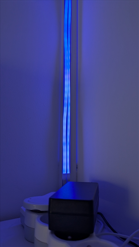

n°73338130

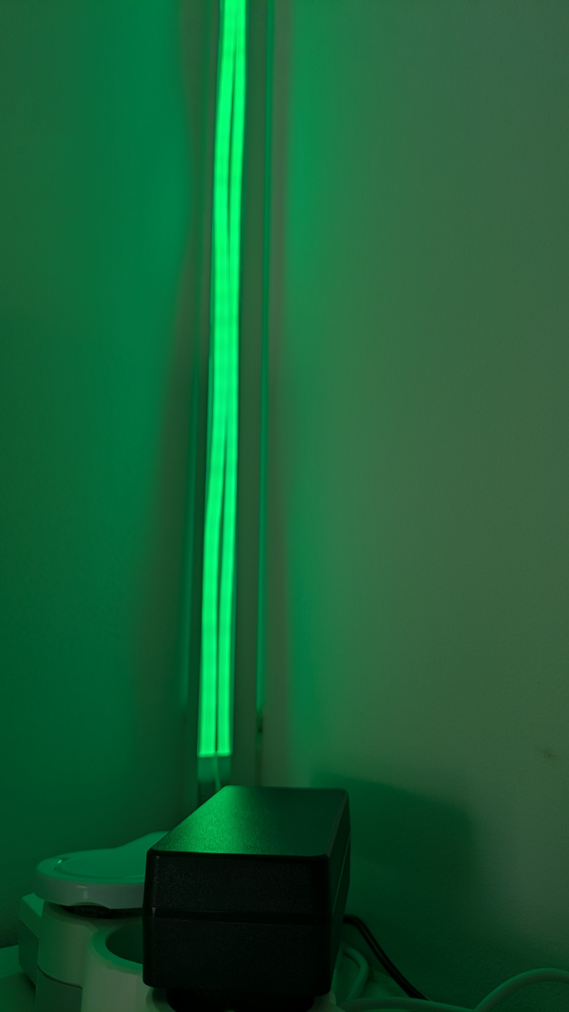

Shinseiki

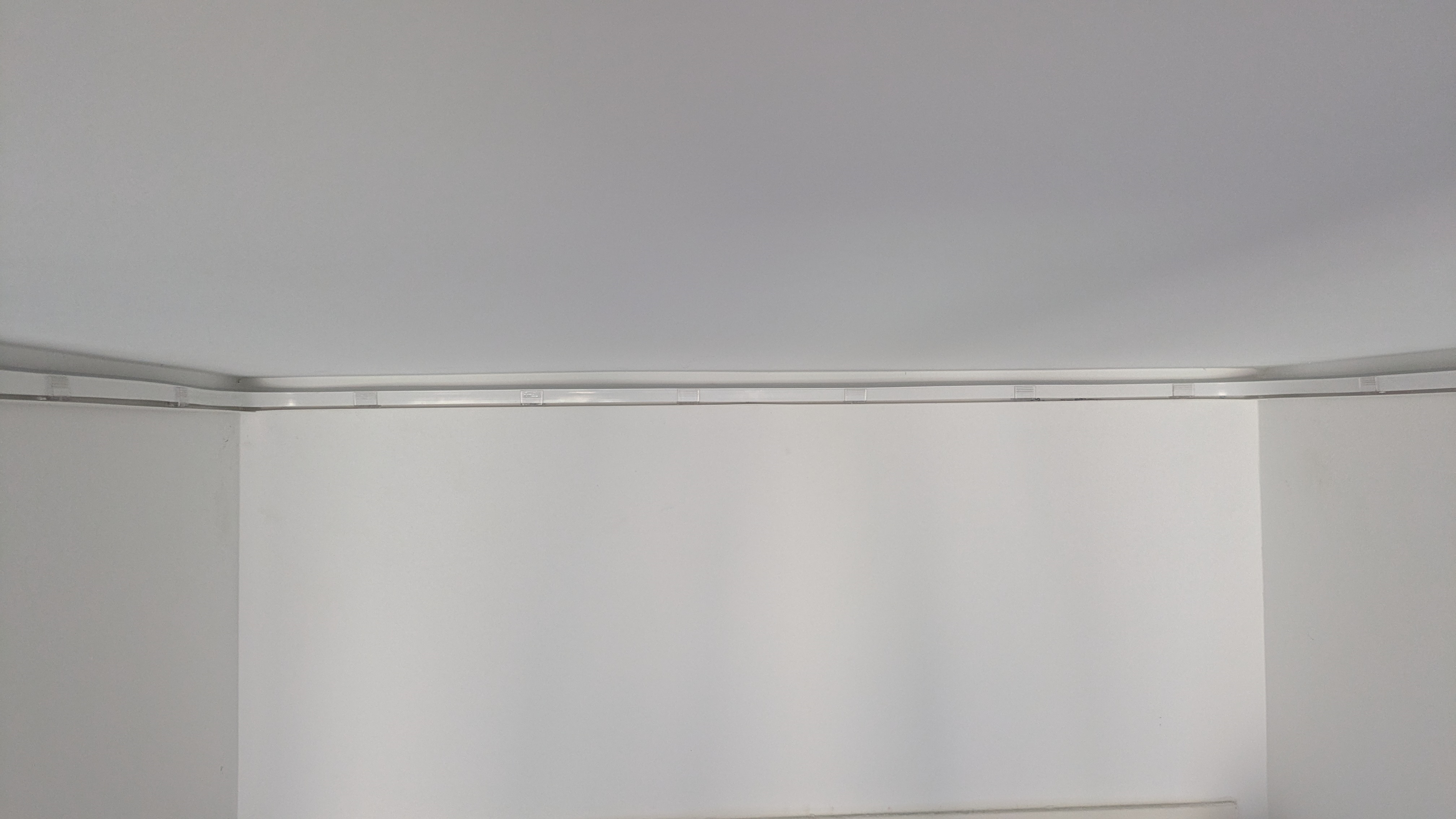

Poti Blagueur
Posté le 09-08-2025 à 13:42:05  profilanswer
Oui pardon :jap:
Produit acheté : https://www.amazon.fr/dp/B0CRH5F5JF
Les couleurs hors blanc sont pas mal, par contre le blanc est vraiment pas ouf, pas assez lumineux je trouve.
Le blanc est clairement insuffisant pour éclairer la pièce mais c'est pas le but recherché.
https://rehost.diberie.com/Picture/Get/r/423534
https://rehost.diberie.com/Picture/Get/r/423535
https://rehost.diberie.com/Picture/Get/r/423536
https://rehost.diberie.com/Picture/Get/r/423537
Message édité par Shinseiki le 09-08-2025 à 13:43:00

depart
Posté le 09-08-2025 à 16:15:18  profilanswer
niku a écrit :
salut
Globalement en led tu n'as pas à t'inquiéter. l'éclairage est câblé en 1.5mm² ce qui permet de souvenir de faire passer 3500W en toute sécurité (on peut câbler des radiateurs en 1.5) donc avant d'atteindre ça en spots et rubans led, là encore ça sera tomorrowland (sans l'incendie hein :o )
n°73338633
depart
Posté le 09-08-2025 à 16:16:30  profilanswer

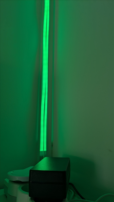

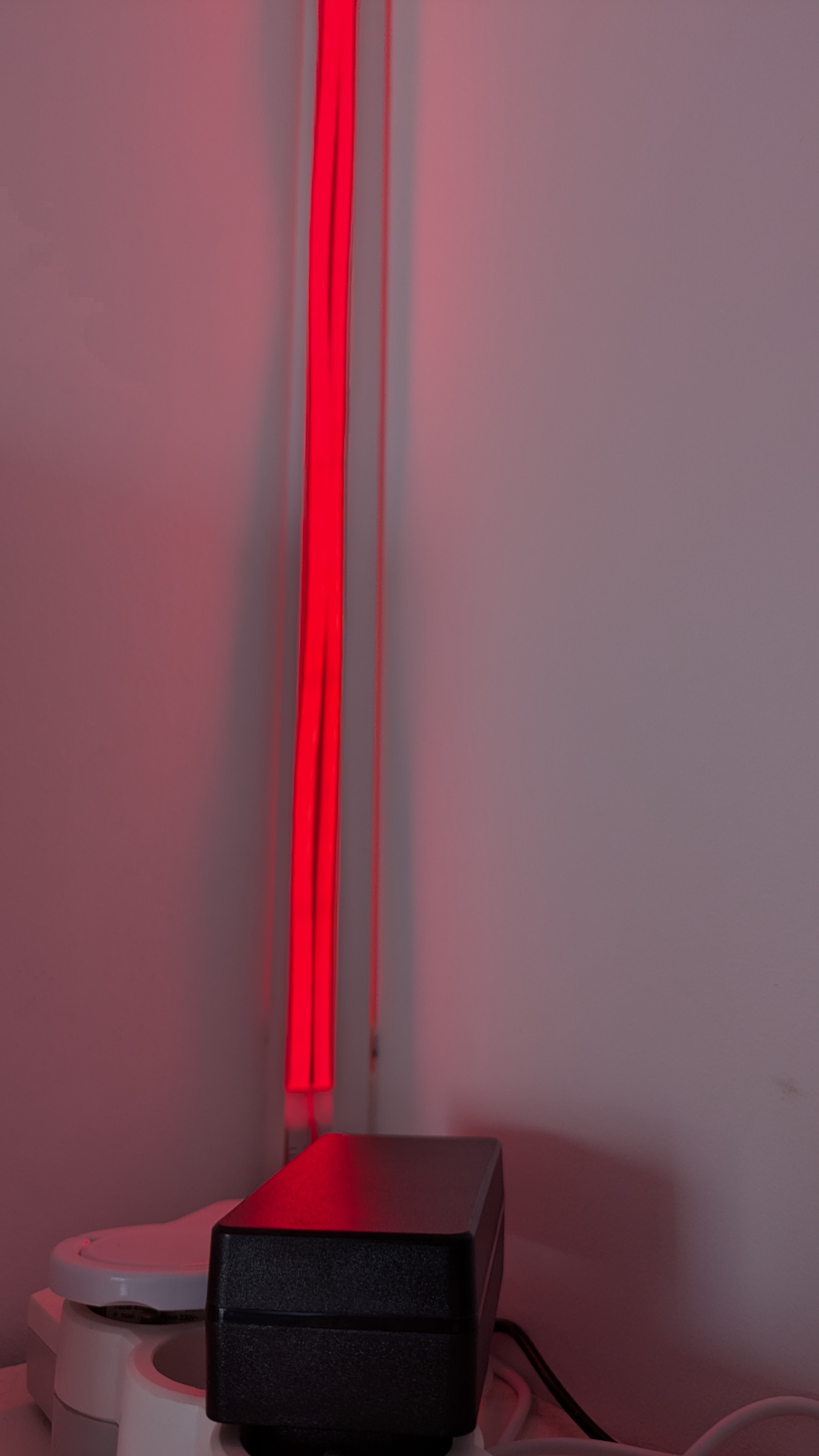

Shinseiki a écrit :
Oui pardon :jap:
On sent bien le côté flexible, ça fait pas super quali je trouve le rendu (c'est pas droit quoi). No offense hein, c'est aussi ça qui permet de prendre les angles droits correctement.

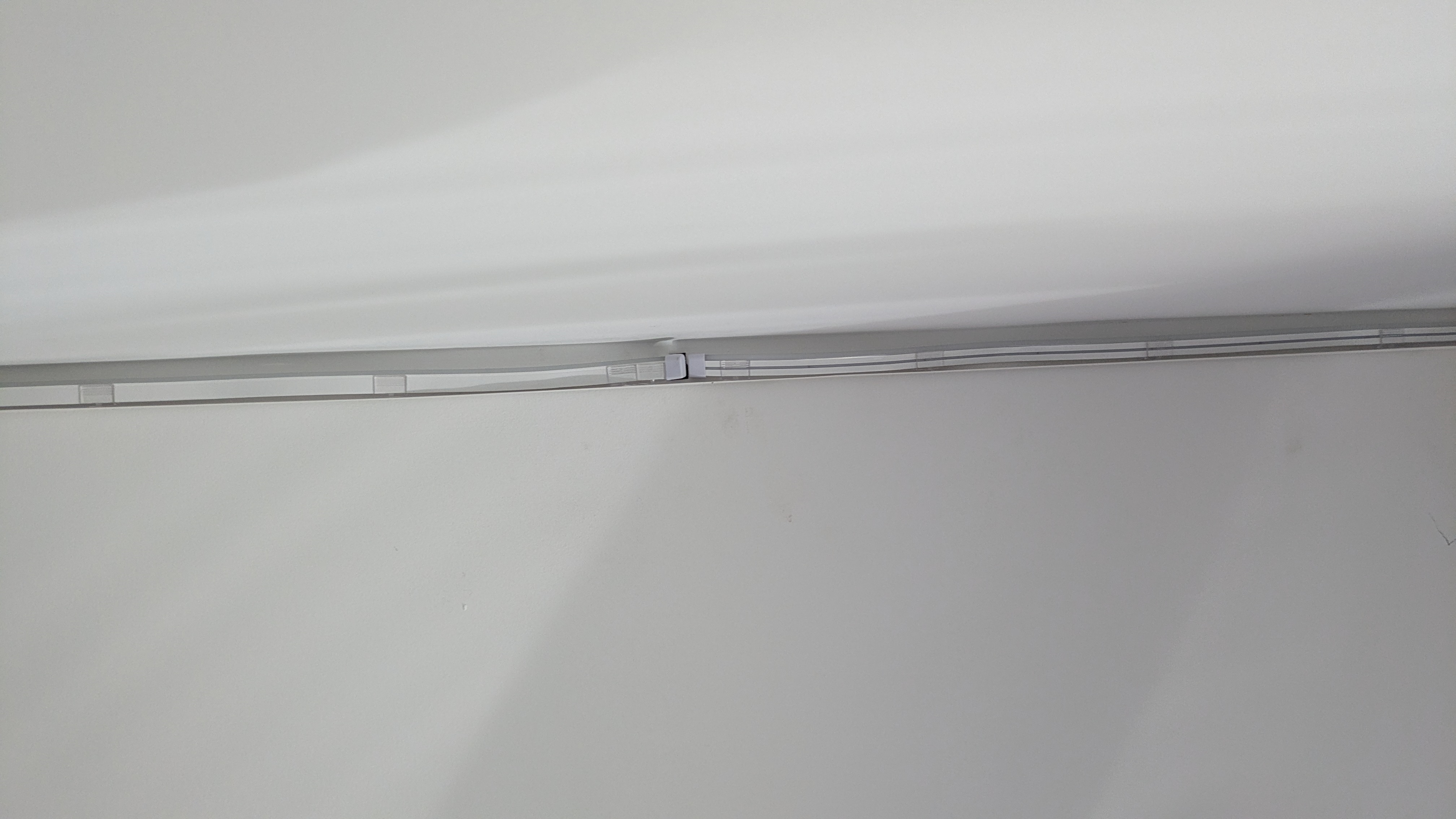

n°73338646

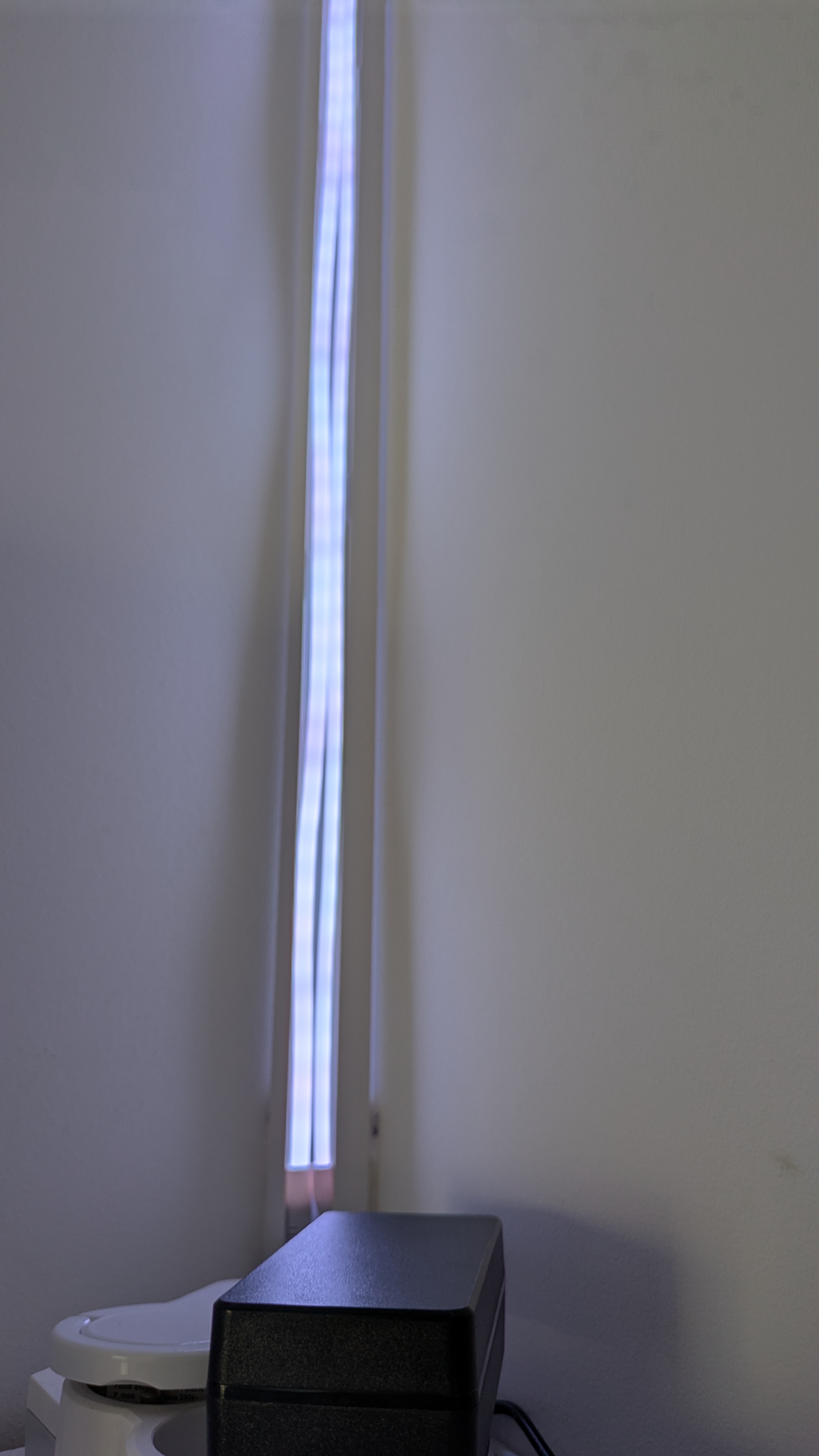

Shinseiki
Poti Blagueur
Posté le 09-08-2025 à 16:20:02  profilanswer
J'le prend pas mal t'inquiète pas mais ouais, surtout que le ruban est enroulé sur lui même dans la boite donc il a effectivement tendance a vouloir se réenrouler... Sur la partie verticale je ne l'ai pas fait mais sur tout le tour de la pièce, j'ai du mettre des supports tout les 10 cm pour que ça soit un poil régulier et malgré ça y'a des endroits ou c'est pas top.
https://rehost.diberie.com/Picture/Get/r/423557
https://rehost.diberie.com/Picture/Get/r/423558
Message édité par Shinseiki le 10-08-2025 à 11:31:02

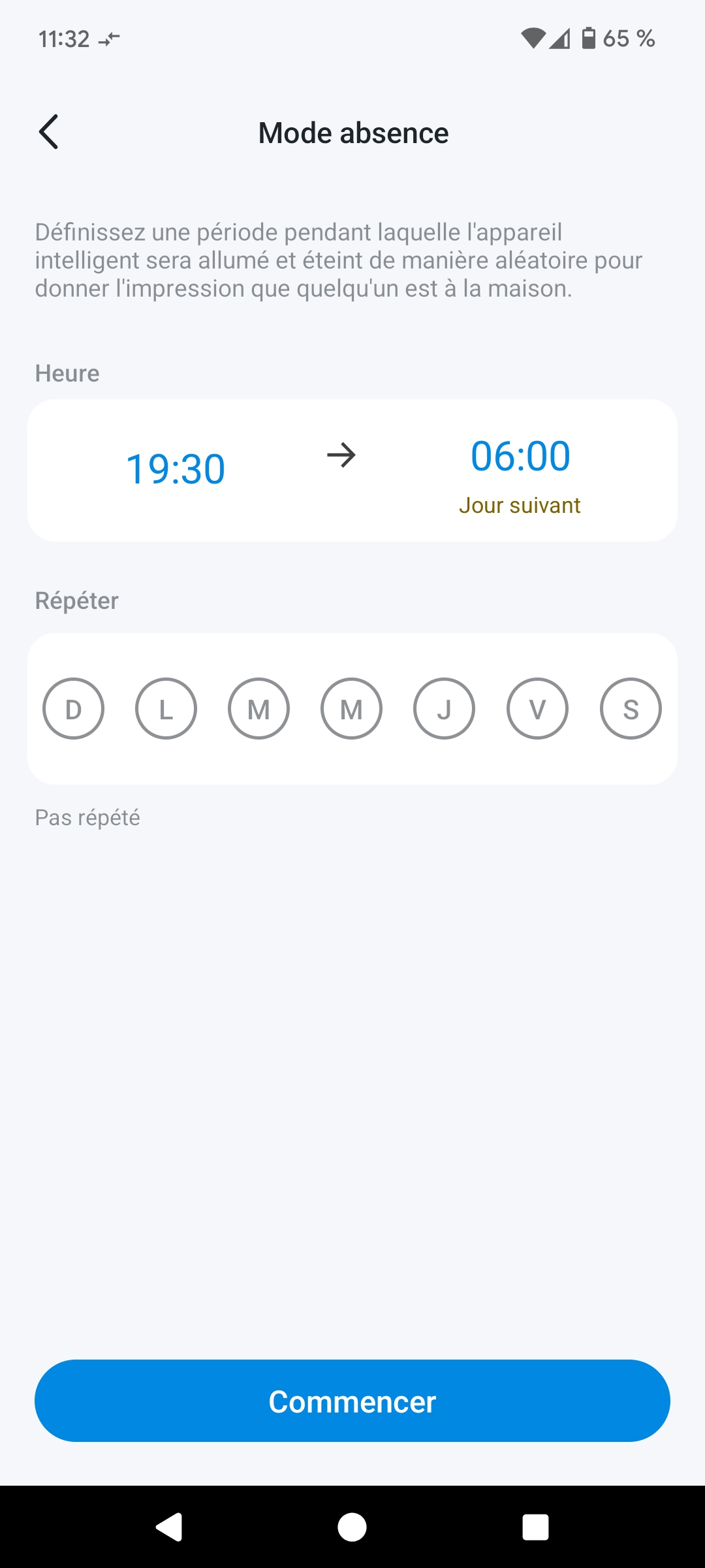

mikekine
Posté le 10-08-2025 à 11:02:17  profilanswer
:hello:  Salut !
Voilà encore un topic que je découvre malgré mon ancienneté sur HFR  :whistle:
En fait, je cherche une ampoule connectée, "pilotée" via une app. Il faudrait que je puisse définir une plage horaire pendant laquelle l'ampoule s'allumerait aléatoirement (idem pour l'extinction). Vous l'aurez compris, c'est pour simuler une présence.
Ex : Je lui dis de s'allumer entre 20H30 et 21H15; et pouf, elle s'allume à 20H47 !
Qu'est-ce qui existe à ce niveau (pas de la m..., mais pas non plus hors de prix) ? Pas besoin de trucs colorés ou autres... Juste une ampoule E27 blanche (bon, si l'intensité varie, c'est bien aussi). Qu'est-ce qui est valable comme marque (j'ai vu Philips, Wiz, Ledvance, Calex, Luedd,..) ?
Merci !  :jap:
Message édité par mikekine le 10-08-2025 à 11:16:14

Shinseiki
Poti Blagueur
Posté le 10-08-2025 à 11:31:50  profilanswer
Tp-Link Tapo :jap:
Blanc chaud : https://www.amazon.fr/Connect%C3%A9 [...] 087RZVBQW/
Blanc 4K : https://www.amazon.fr/TP-Link-Tapo- [...] 09KRVN7XG/
RGB : https://www.amazon.fr/Tapo-Connect% [...] 99PX/?th=1
Y'a un mode absence dans l'app :
https://rehost.diberie.com/Picture/Get/r/423693
Message édité par Shinseiki le 10-08-2025 à 11:36:12

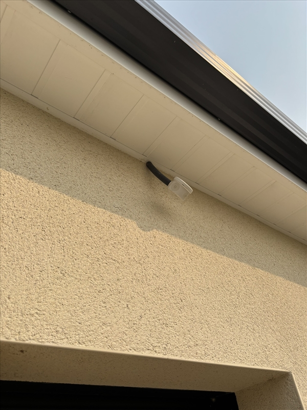

Je m'en suis a peu près sorti pour mes luminaires extérieurs, sauf celui au dessus de la porte de service.
Voici comment c'est fait :
https://rehost.diberie.com/Picture/Get/r/425701
La gaine sort du truc en plastique et non du mur. Comment je peux faire un truc propre?
Un luminaire plafonnier?
Merci.

Posté le 24-08-2025 à 09:04:25  profilanswer
Bah il ya une tonne de solutions, tu peux également trouver une applique murale dont la base  remonte jusqu'à la limite du coffrage avec le câble. Au pire si tu décolles le futur luminaire de 3 à 5cm du coffrage, que tu utilises un câble 1.5mm² , que tu le peins couleur façade, personne ne remarquera.

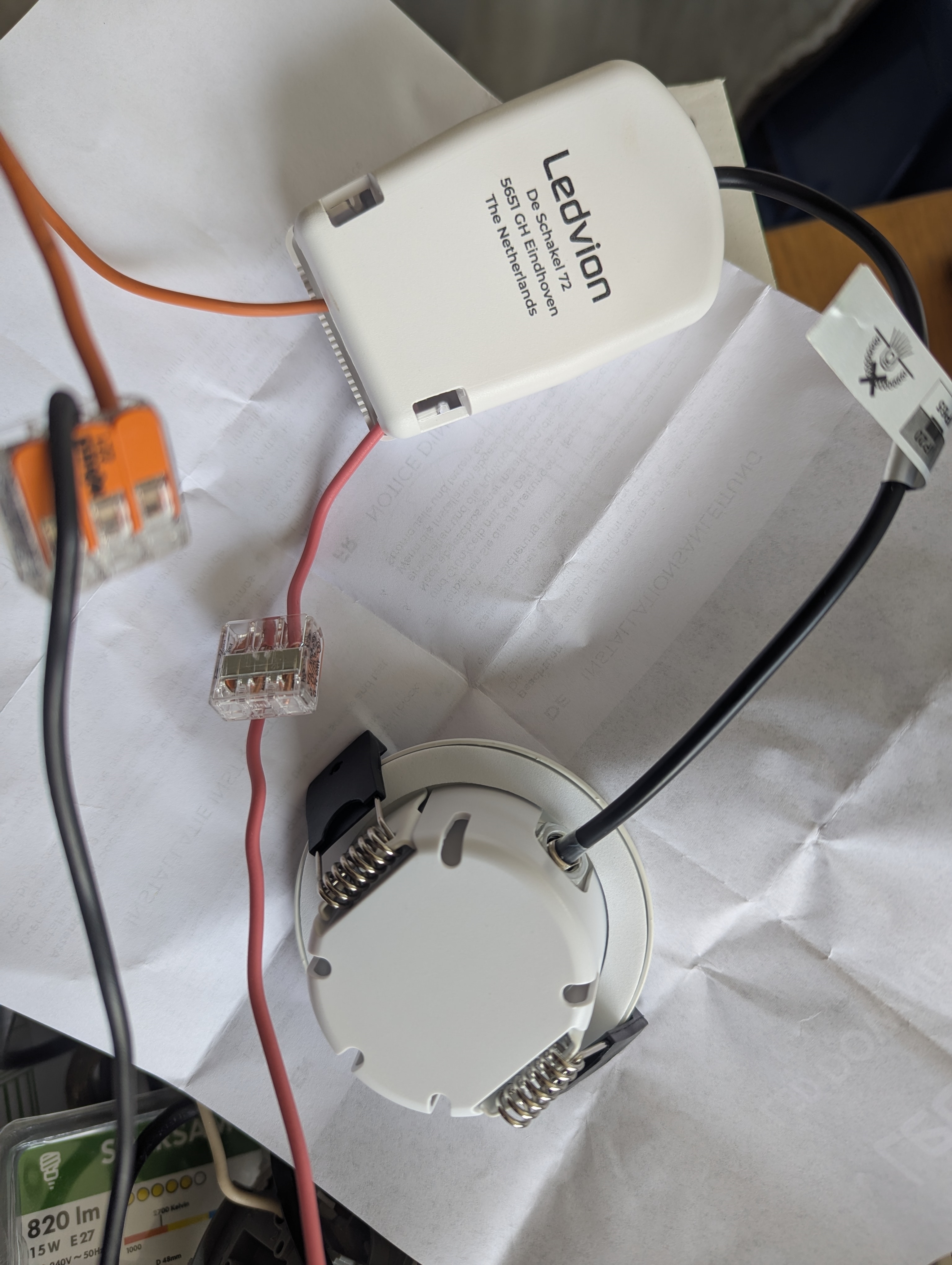

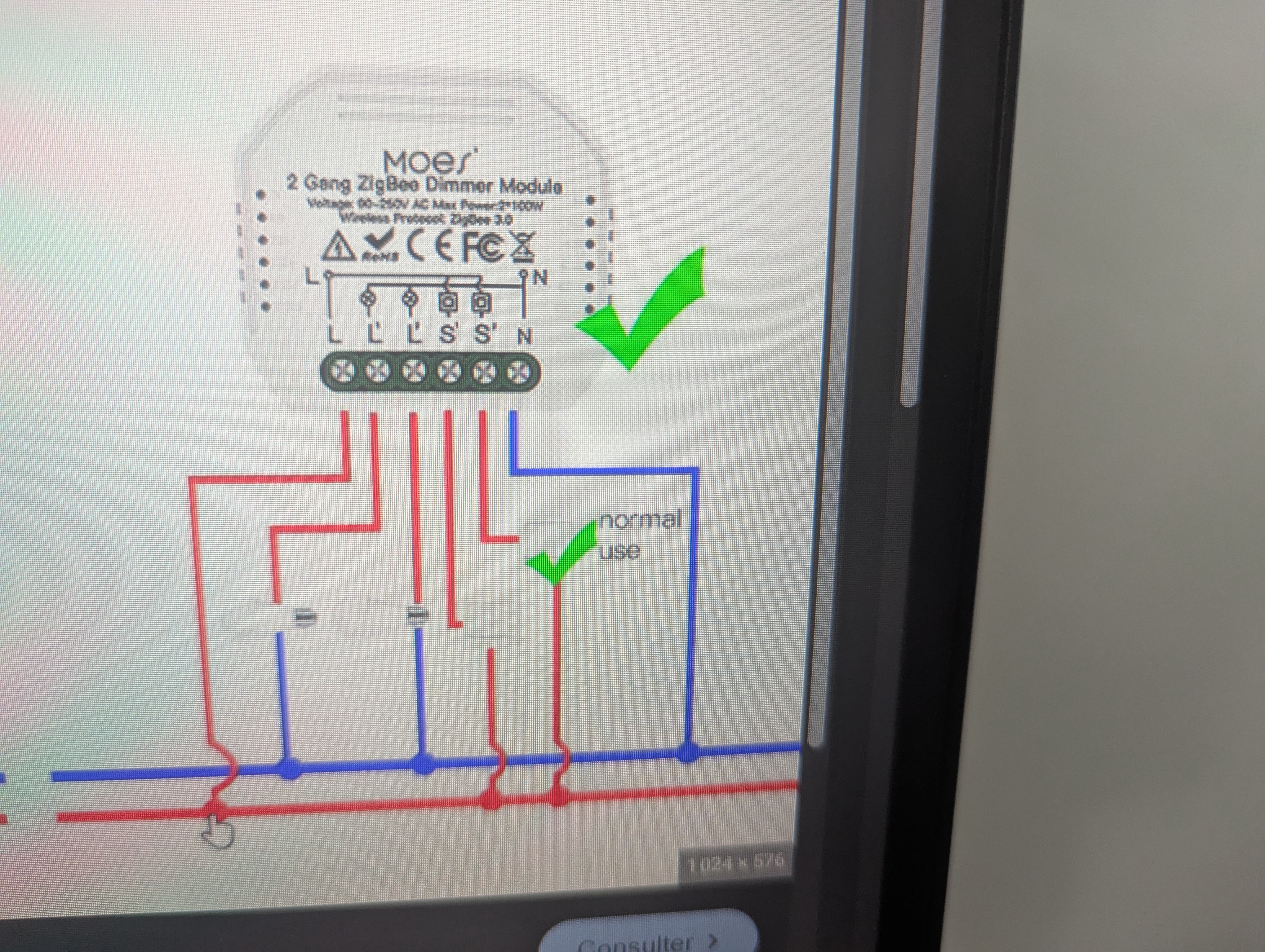

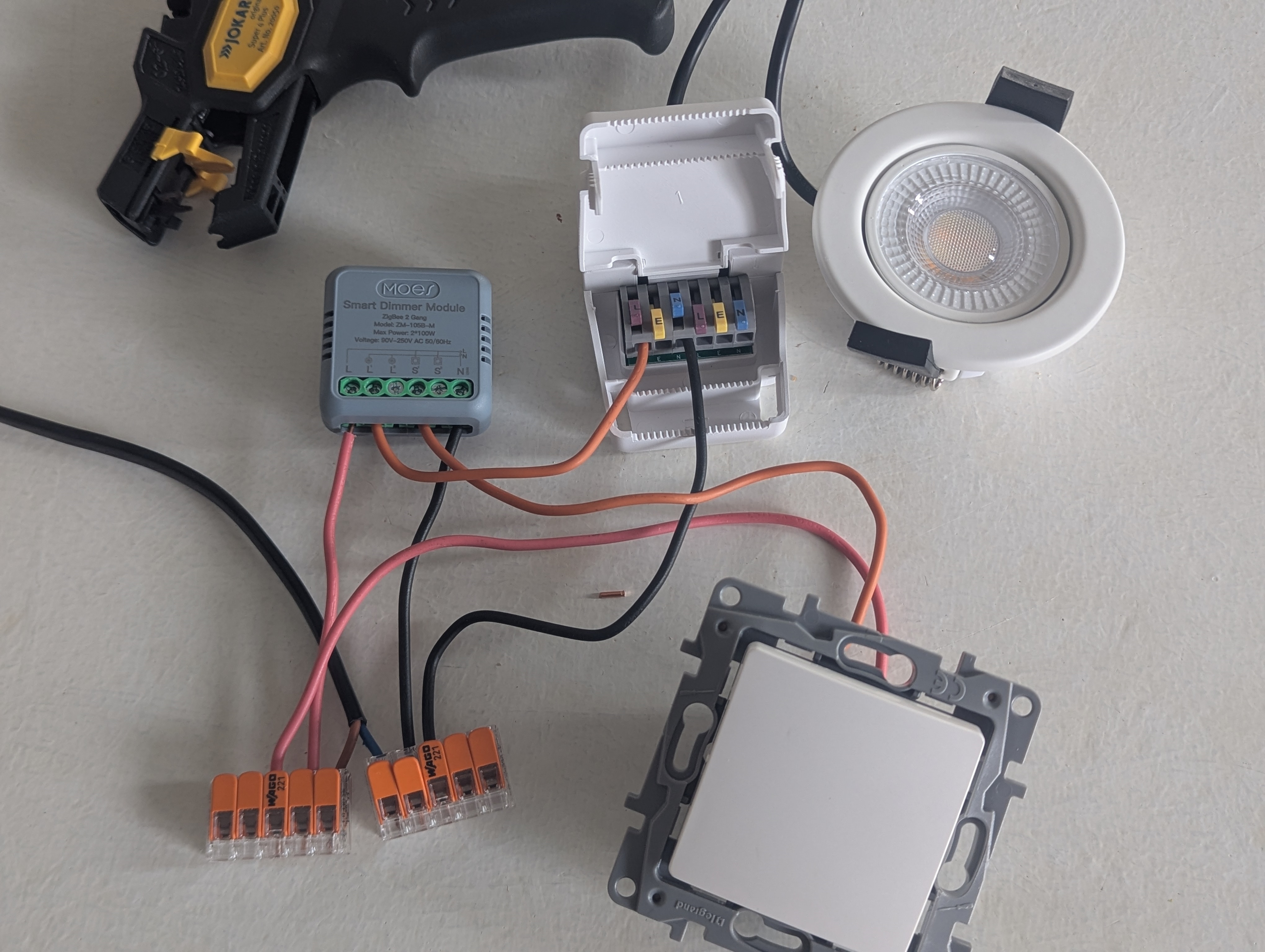

Hello
Je dois louper un truc :
- J'ai un spot led dimmable
- Un dimmer "Moes Smart Dimmer - 2 gang - (Zigbee)" à priori
Sans même parler de domotique, le module fait n'importe quoi quand je tente de le manipuler via un bête bouton poussoir.. Que je fasse du simple/double/long press ca dimme de 10% à 100% puis dans l'autre sens, des fois ca éteint la lumière juste avant de la rallumer .. mais pas de on/off, juste du dimming random.. Alors que ca devrait logiquement :
- click simple : on/off
- long click : dimming - / +
Testé un 2eme module : pareil.
Testé avec une bête ampoule Ikea (dimmable) : pareil, ca dimme bien mais pas de on/off
Testé avec un interrupteur bistable (2 positions) : ca change rien..
Testé via HA : appairage OK, mais comportement tout aussi pété..
J'ai regardé pleins de vidéos youtube pour m'assurer du cablage + relu la notice 10x, ca a l'air OK..
Ca parle à quelqu'un ?
ps: je passe par un vieux cable de lampe avec interrupteur (standard physique) que j'ai pluggé dans une prise ... c'est quand même pas ca qui pourrait mettre la pagaille ?
https://rehost.diberie.com/Picture/Get/t/430662
https://rehost.diberie.com/Picture/Get/t/430663
App Android NextGP : Store - TU | Makerworld
n°73476065
bixibu
Ca ... c'est fait!
Posté le 06-09-2025 à 18:29:45  profilanswer
Purée j'ai trouvé !
Côté interrupteur, derrière y'a :
L
1
2
J'etais sur L + 1. En passant à L + 2, ca marche normalement.
DOnc si je comprends bien j'etais en NF (normalement fermé en L + 1) et forcant quelque soit mes clicks ca disait juste au module que mon "push" venait de finir donc longpress.
En L+2 je passe donc en NO (normalement ouvert), et mes clicks ferment le circuit.
Je sentais bien que c'etait un soucis à la con de base :o

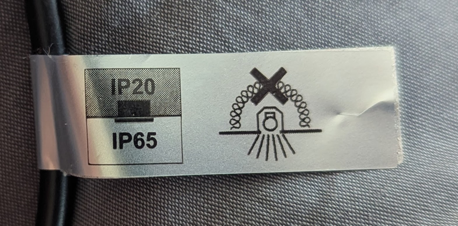

Ca ... c'est fait!

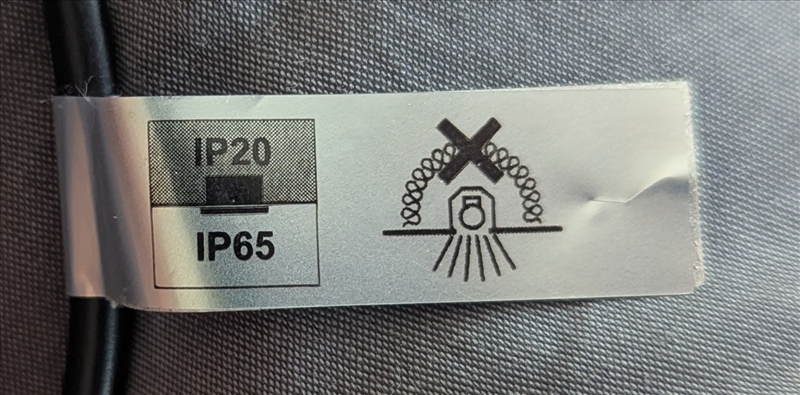

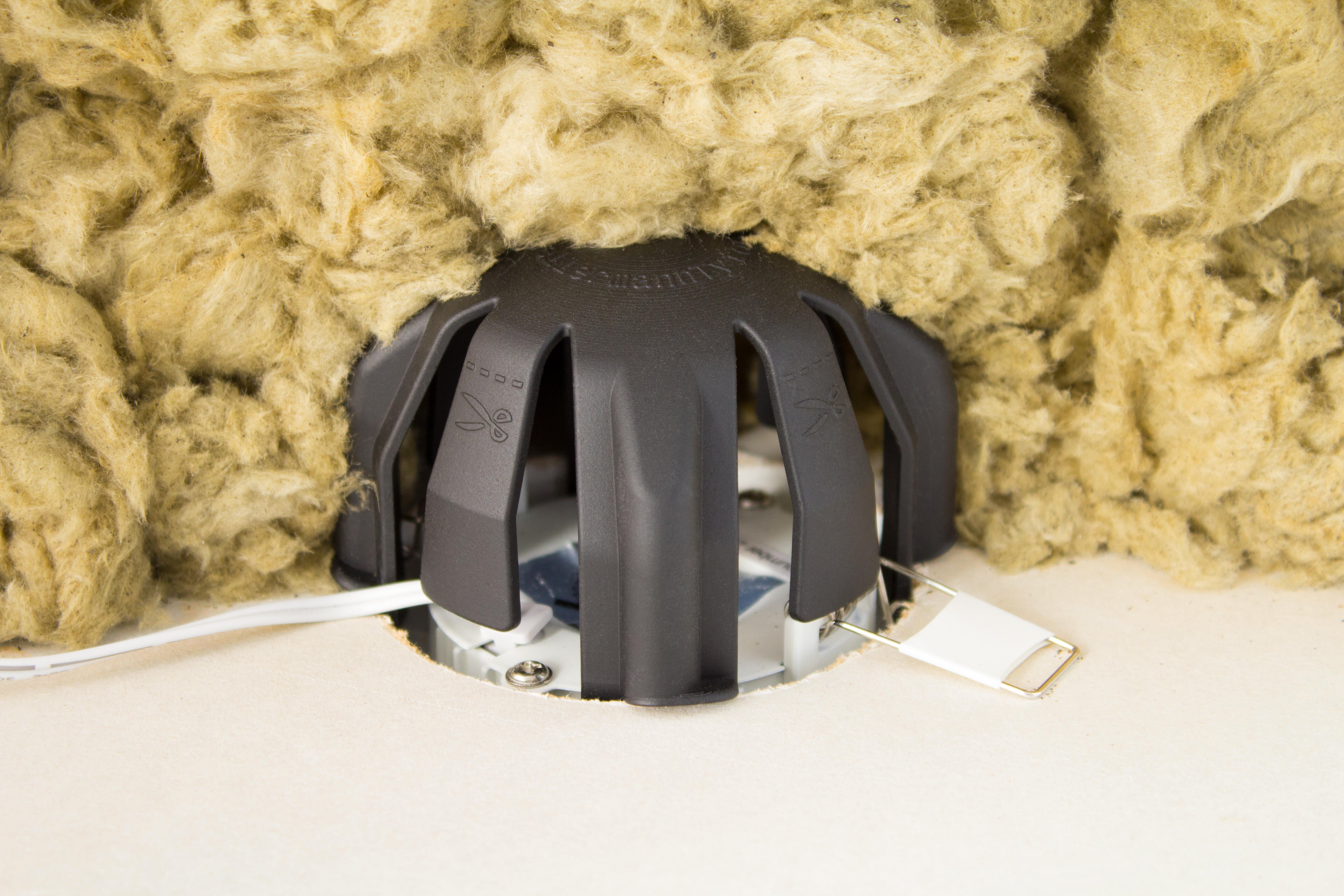

Posté le 07-09-2025 à 11:50:12  profilanswer
Bon décidemment .. Je pensais mon kit led "recouvrable isolant" (aucune mention à ce niveau sur le fiche produit et la notice) vu sa tête .. Et là je vois un scotch au dernier moment .. :
https://rehost.diberie.com/Picture/Get/r/430909
https://rehost.diberie.com/Picture/Get/r/430910
C'est lourd .. Il est parfait ce spot (angle, CCT, pas moche, dimmable, etc).
C'est vraiment mort sous de la laine de roche (je suis en reno hein :o ) ? après 10 minutes d'allumage à fond, le boitier est froid.. seul le côté LED (donc à l'air lui) est chaud sans être brulant (c'est du 5W).
Au pire je peux modeliser/imprimer en 3D une cage de ce type pour faire "respirer" le tout
https://media.adeo.com/media/983415/media.jpeg?width=750&height=750&format=jpg&quality=80&fit=bounds
Z'en pensez quoi ?
edit: bon je vais prendre des spots RT2012/20 genre miidex ou arlux ... j'etais passé à côté
Message édité par bixibu le 07-09-2025 à 12:57:08
https://media.adeo.com/media/983415 [...] fit=bounds
Z'en pensez quoi ?
Quelle est la ref de ton spot par curiosité ? J'en cherche aussi et c'est galère.

n°73482409
bixibu
Ca ... c'est fait!
Posté le 08-09-2025 à 09:07:51  profilanswer
J'avais acheté :
https://www.lampesonline.fr/spots-e [...] -cob-o74mm
Mais pas recouvrable, et pas envie de manoucher l'install ..
Et j'ai finalement pris des miidex 100795
https://www.miidex.com/spot/3671-sp [...] mable.html
qui cochent toutes les cases :
- recouvrable, BBC
- 60°
- CCT 4 couleurs
- dimmable
- repiquable pour branchement facile en grappe
- pas cher
- bonus : boite française, switch 4w / 6w

Je cherche un bête projecteur extérieur avec détecteur de mouvement.
J'aime bien quand le détecteur est totalement orientable par rapport au projecteur.
J'ai acheté ça sur aliexpress (en 20W, largement suffisant pour mon usage) : https://fr.aliexpress.com/item/1005006579917590.html
Bilan : le réglage de lux ne fonctionne pas et le projecteur se déclenche en permanence quand on passe devant, même en plein jour.
Bien sûr le vendeur joue au con, donc je vais faire un litige et le retourner.
Je cherche donc un autre modèle, mais il y en a plein qui ont l'air strictement identiques.
Si quelqu'un a un modèle aliexpress (ou équivalent) dont il est content, je suis preneur (par contre blanc chaud obligatoire, et bien entendu, pas de solaire)
n°73530074
depart
Posté le 16-09-2025 à 08:33:15  profilanswer
J'avais prévu de faire un retour classique via aliexpress mais je voulais quand même aller au bout des choses en discussion avec le vendeur, il m'a tellement chauffé à jouer l'idiot que j'ai fait un litige (la différence n'est pas très claire), mais comme ça j'ai été remboursé et je n'ai pas à renvoyer le spot.
Donc je vais probablement conserver mon spot qui s'allume à chaque passage même en plein jour. J'imagine qu'avant que ça me coûte en électricité ce que me coûterait un nouveau spot il va s'écouler quelques siècles, et il sera mort d'autre chose avant.
Et bien sûr comme on ne change pas une équipe qui perd... quelques minutes (sérieusement) après avoir eu mon remboursement, j'ai un autre spot (du même vendeur) qui lui n'a pas de détecteur de mouvement et était simplement allumé, qui se met à clignoter, et puis se quasi éteint. En gros il doit éclairer à 1/100è de sa puissance initiale.
Une idée de si ça peut se réparer ?

niku
conomie conomie la team
Posté le 18-09-2025 à 06:37:36  profilanswer
Salut j’ai fini les enduits me reste qu’à poncer peindre et poser l’éclairage
Le ruban led fera 8 mètres et fera tout le tour de la corniche
Lorsque je vais poser le ruban cob je dois plutôt l’orienter vers le plafond ou vers l’extérieur j’ai vu sur Pinterest que les deux se font  :??:
https://img3.super-h.fr/images/2025/09/18/snapshot_16807.md.jpg

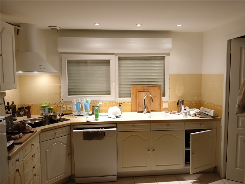

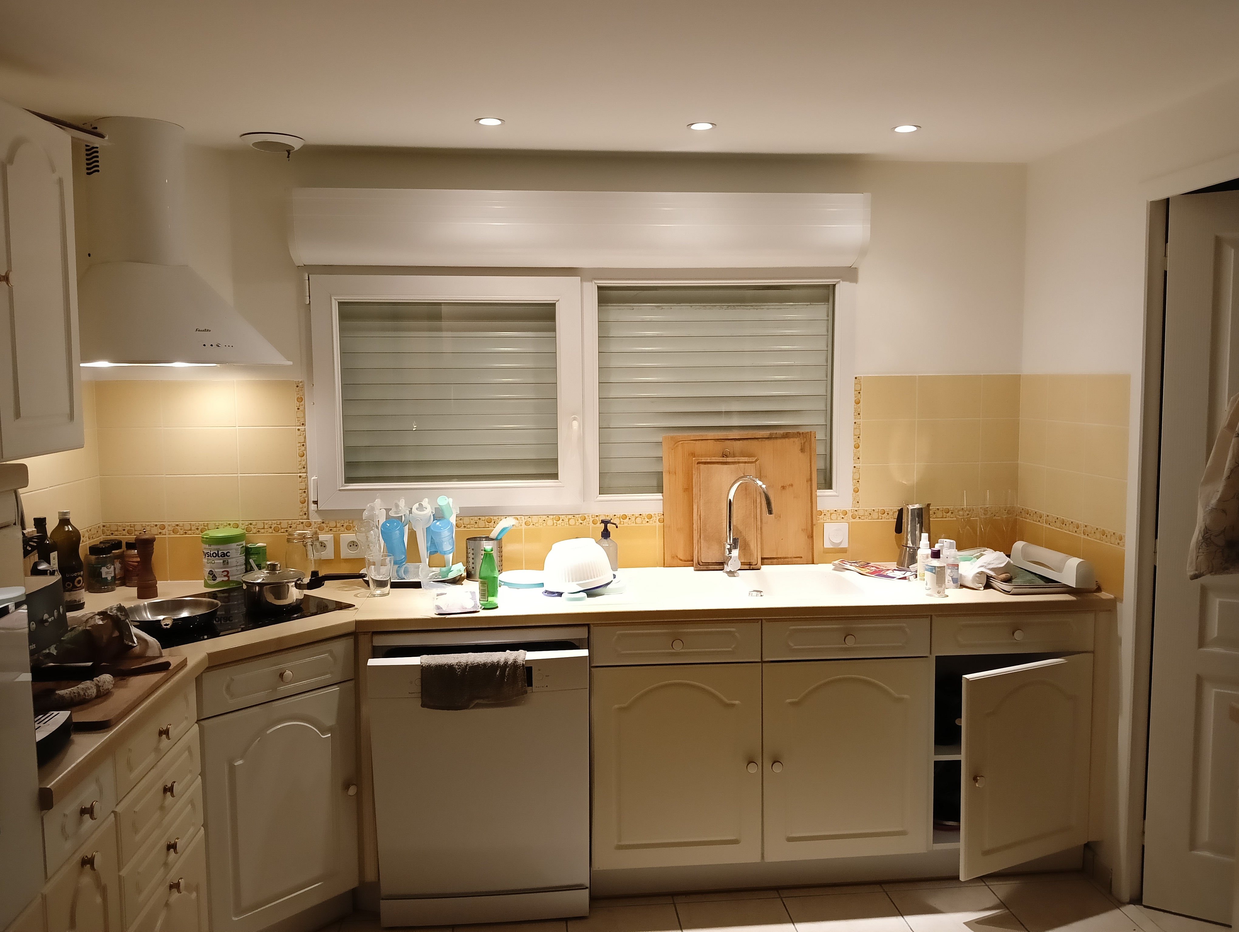

Hello, avez-vous en tête un revendeur de lampe GU10 qui propose un large panel et surtout avec des filtres de puissance et angle dans la recherche ?
Car après avoir testé différentes solutions, j'ai toujours un problème avec les trois spots au-dessus du plan de travail. Des spots 470 lumens 36 degrés éclairent trop, de même avec des 450 lumens 10 degrés.
Je recherche donc des spots autour de 300-350 lumens, avec un angle compris entre 10 et 36 degrés.
Par contre les spots 10 degrés sont parfaits pour éclairer le bureau et le dressing avec une HSP de 2,5m.
Par contre la hauteur au-dessus du plan de travail de la cuisine n'étant plus que de 1 m 20, la puissance est trop importante pour cet usage.
https://rehost.diberie.com/Picture/Get/r/433581
Je me rends compte que les spots ne sont pas forcément le plus adaptés pour cet usage et sont rapidement trop puissants.
Je verrai lors de la réfection de la cuisine pour réfléchir davantage la question de l'éclairage.
Message édité par nebucad_nezzard le 18-09-2025 à 07:20:44
S'il n'y a pas de solution, c'est qu'il n'y a pas de problème. / Mon feedback
