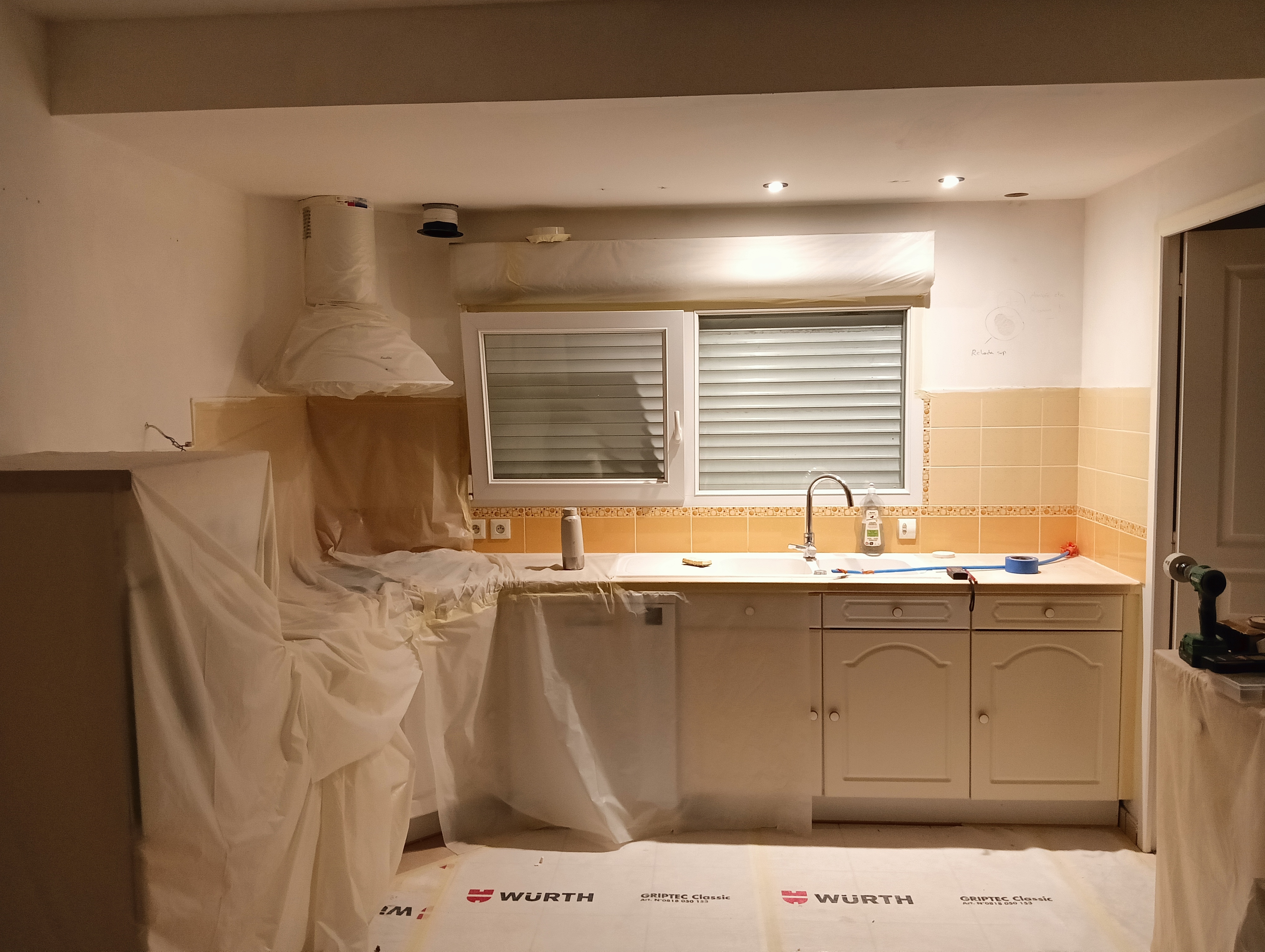

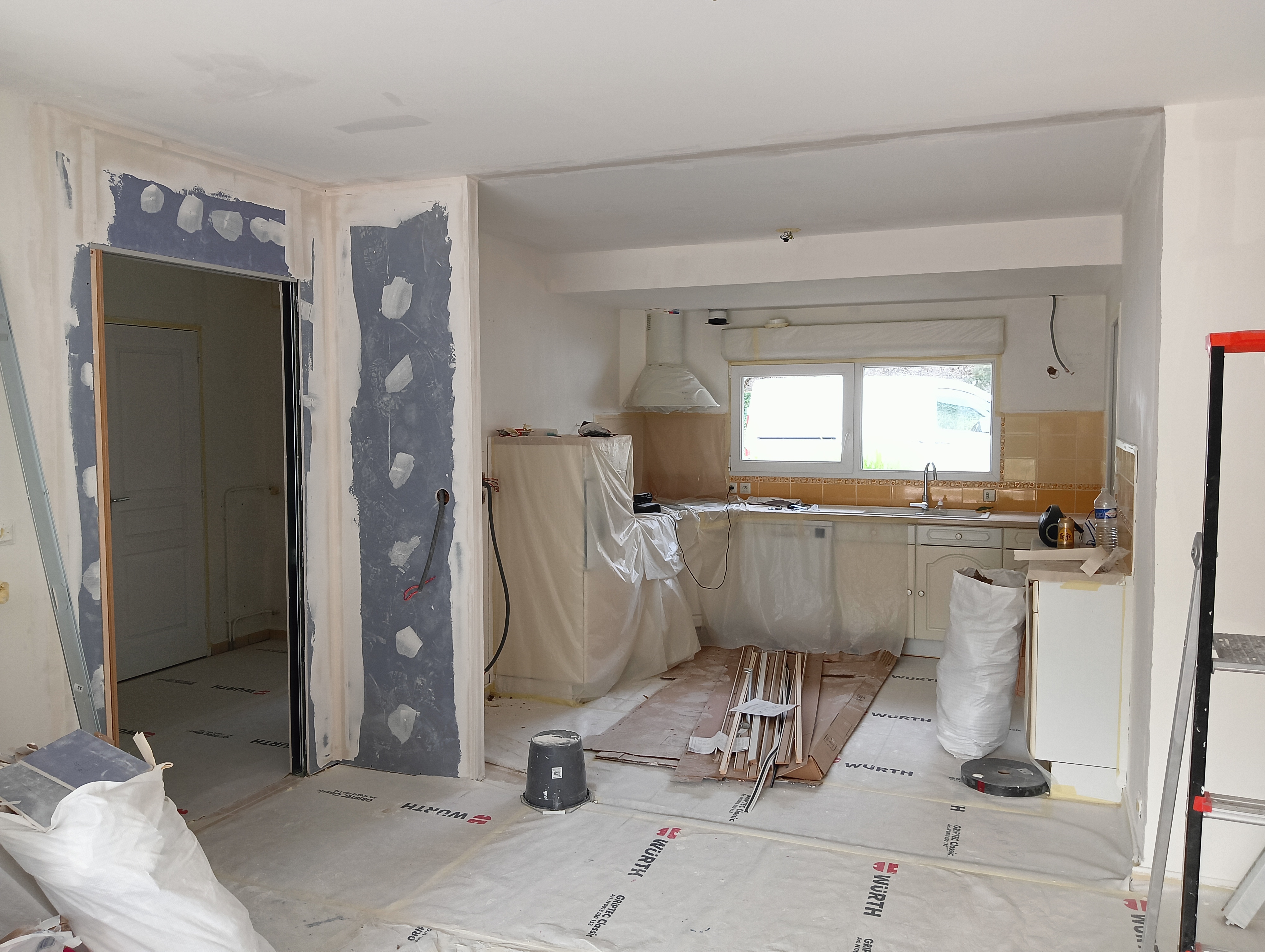

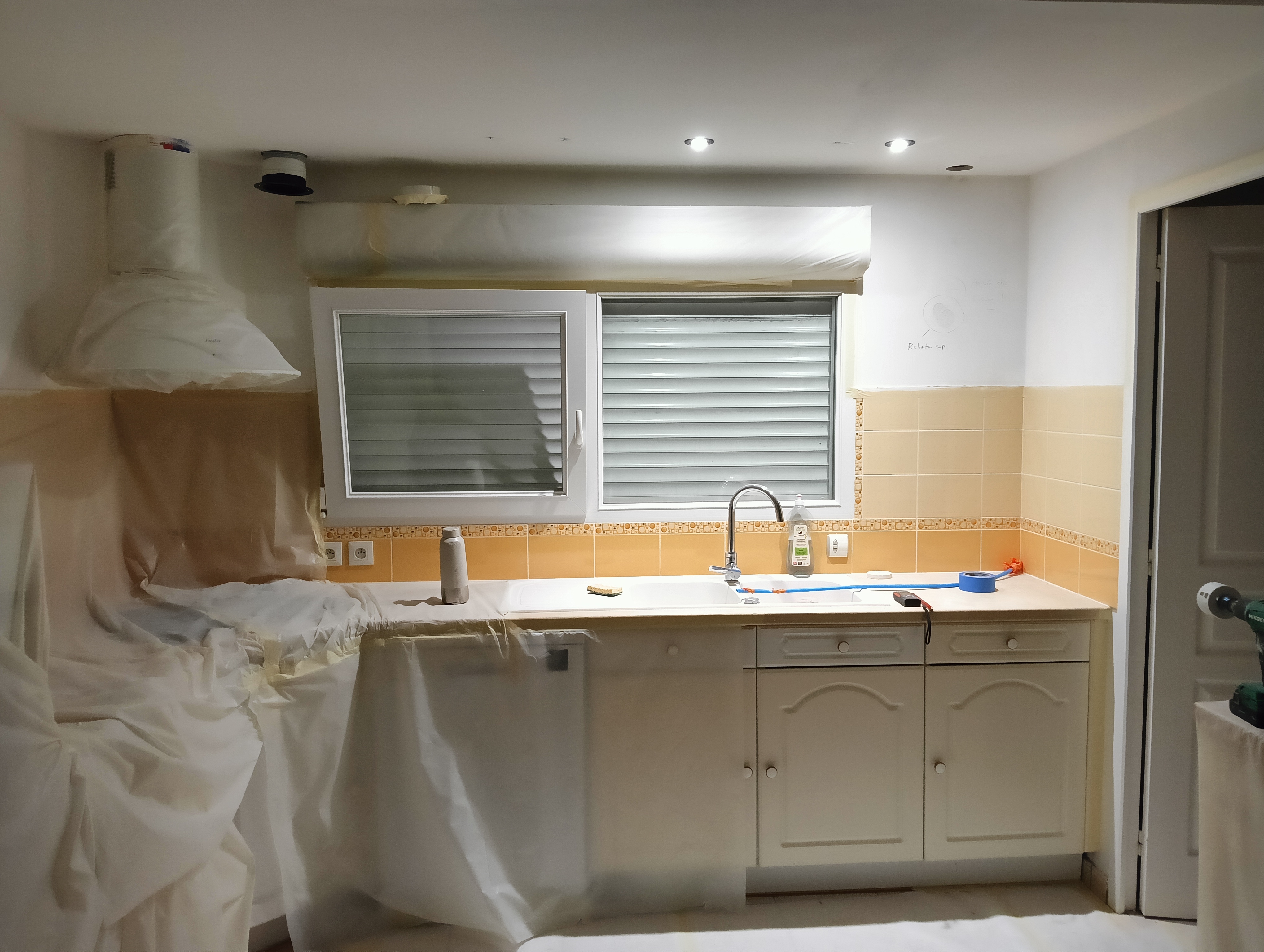

nebucad_nezzard a écrit :
On va refaire la cuisine à terme, mais j'ai réussi à récupérer une alim que j'ai tiré dans le faux plafond, donc je voudrais en profiter pour encastrer des spots GU10, éclairage normalement assez adapté dans une cuisine.
Mon questionnement porte sur le nombre de spots à prévoir. Ci-joint des photos, la zone fait 1,5m * 3,1m. Je pensais au début en mettre seulement 3 au dessus du plan + retour à gauche, mais je me demande si je ne pourrais pas en fait en caser 5 ou 6 sur cette zone (sur 2 rangée, dont une juste au dessus du plan donc à 50cm max du mur qui comporte la fenêtre)
Ce qui serait bien c'est d'avoir déjà une idée de l'agencement futur de la cuisine. Est-ce qu'il y aura des meubles hauts, est-ce que la plaque sera déplacée, est-ce qu'il y aura un élément en plus type ilot (ou presqu'ile, à la place du meuble tout seul sur la droite contre le mur) etc. Parce que poser les spots maintenant, et s'apercevoir dans quelques années que ça ne colle plus à l'agencement, c'est dommage.
Pour moi, l'important dans une cuisine c'est l'éclairage des plans de travail. Ensuite on peut ajouter un point lumineux central par exemple, mais voir clairement ce qu'on prépare, sans avoir des ombres gênantes, c'est l'essentiel ;).
Message édité par GladiaS le 29-07-2025 à 15:14:41

nebucad_ne​zzard
don't panic
Posté le 29-07-2025 à 20:53:27  profilanswer
depart a écrit :
Spots : bof -> ombres portées
Si vraiment -> le plus possible, les mettre proche des murs pour profiter des réflexions
Puissance/nombre : on est rarement trop éclairé dans une cuisine
Sinon : ruban
Sympa les spots multi tout. Enfin de l'orientable étanche a l'air !
Ruban sous les meubles haut oui, mais sur une partie sans meubles ?
Gloinfred a écrit :
J'ai 5 spots dans une cuisine de 16 m² et je trouve que ça arrache trop...
Voilà je veux éviter ça.
GladiaS a écrit :
Salut,
La future cuisine ne va pas trop bouger, je pense que la plaque restera au même endroit de même que l'évier. Les meubles faible profondeur à droite vont passer en 60 et revenir pour faire un ilot central entre salon et cuisine.
Je ne peux de toute façon encastrer que dans la partie où il y a un faux plaf', ce qui couvre le pdt devant la fenetre et le retour à gauche.
https://rehost.diberie.com/Picture/Get/r/411528
dafunky a écrit :
Je suis plus nuancé que départ pour le coup, en gros a dessus des plans de travail je suis favorable aux spots, sans excès : en gros 1 spot par +/-1.5m de zone utile. Par exemple un spot au dessus du bac de l'évier, pour moi c'est fondamental. Ensuite au dessus des zones de travail.
Si le spot vient du plafond mieux vaut choisir un petit angle genre 30 ou 40°,  sauf si c'est pour arroser large.
Ne pas oublier d'amener un éclairage d'ambiance plus centré dans la pièce pour équilibrer
Je note, il y a un pdl au centre de la pièce (ancienne cuisine fermée), mais que je ne peux pas déplacer car plafond béton.
Sam Erousis a écrit :
Au dessus du plan de travail j'aurais choisi une barre led comme ça : https://www.ledkia.com/fr/acheter-b [...] d_c=222994
J'en ai deux dans mon atelier, température de couleur et puissance réglables, différentes longueurs, plat donc pratique à installer aussi :).
Manque que l'IRC qui n'est pas indiqué.
Merci mais plutot sous meubles haut ce genre de trucs ?
Je vois donc pour 4 spots max au dessus du pdt, en laissant le reste au pdl de lumière central dans la pièce.
En fait j'étais sur le point de commander un pack de 10 spots que j'ai posté plus haut, mais je me rend compte que le réglage mini à 5w (500lm) risque d'être trop puissant, surtout pour l'étage où il doit éclairer un petit coin bureau et un dressing.
Poser des variateurs me semble un peu relou, autant poser directement moins puissant.
De ce fait, auriez-vous des refs de spots recouvrables en 3w (ou réglables 3-5w), voire un truc avec une douille GU10 qui permette en changeant l'ampoule de modifier intensité lumineuse ET angle ?
Message édité par nebucad_nezzard le 29-07-2025 à 20:58:55

Posté le 02-08-2025 à 18:35:10  profilanswer
Bon, suite : j'ai acheté 2 spots couteau suisse (4-6w, CCT) pour tester. 60° c'est effectivement large, j'ai percé tous les 60cm. Hormis l'angle ça rend pas mal dans la cuisine.
Dans le bureau ça éclaire large aussi, je n'aime pas trop l'effet plafonnier, donc je pense partir sur du 30° aussi  :sarcastic:
J'ai trouvé cette ref : https://www.miidex.com/spot/3325-sp [...] irc90.html
Existe en 5 et 7w (je pars sur 7w car D perçage 68mm), pas CCT, pas dimmable (donc 800lm pièce quand même, mais plus concentré) et non recouvrable, nécessite une cloche pour l'isolant en rouleau.
Je vais en acheter pour tester, reste la T° de couleur : 3000k ou 4000k ?
Je pense que je préfère 4000k pour le confort visuel, mais vu que le reste du salon est en 2700k (je vais passer en 3000), j'ai peur que ça fasse un contraste bizarre entre cuisine ouverte en 4000k et salon en 3000k.
Bureau et dressing, je ne sais pas me positionner. 4000k est plus reposant pour les yeux mais ça fait un peu local pro...
Un avis ?

Si c'est partagé avec le salon autant prendre 3000K.
Perso la prochaine fois que je dois combiner salon/cuisine je prends 4000k même pour le salon, et je mets moins lumineux que si j'étais en 3000k.

Dakans
pouet pouet
Posté le 03-08-2025 à 00:46:35  profilanswer
chez Philips il y a les Warm Glow, c'est une gamme qui fait varier la chaleur des blancs en fonction de l'intensité d'un dimmer, plus c'est faible et plus le rendu est chaud, malheureusement c'est 2’700k° à la puissance max
sinon il y a les Hue White Ambiance qui permet le réglage de blanc chaud à froid, mais le tarif ...
Mieux vaut se taire et passer pour un con que de l'ouvrir et ne laisser aucun doute sur le sujet. (Coluche)

nebucad_ne​zzard
don't panic
Posté le 03-08-2025 à 08:12:05  profilanswer
Le problème c' est l'angle, je ne trouve rien à moins de 60 degrés qui soit cct. En plus il fait au moins 68mm en diamètre de perçage pour pouvoir mettre une cloche.

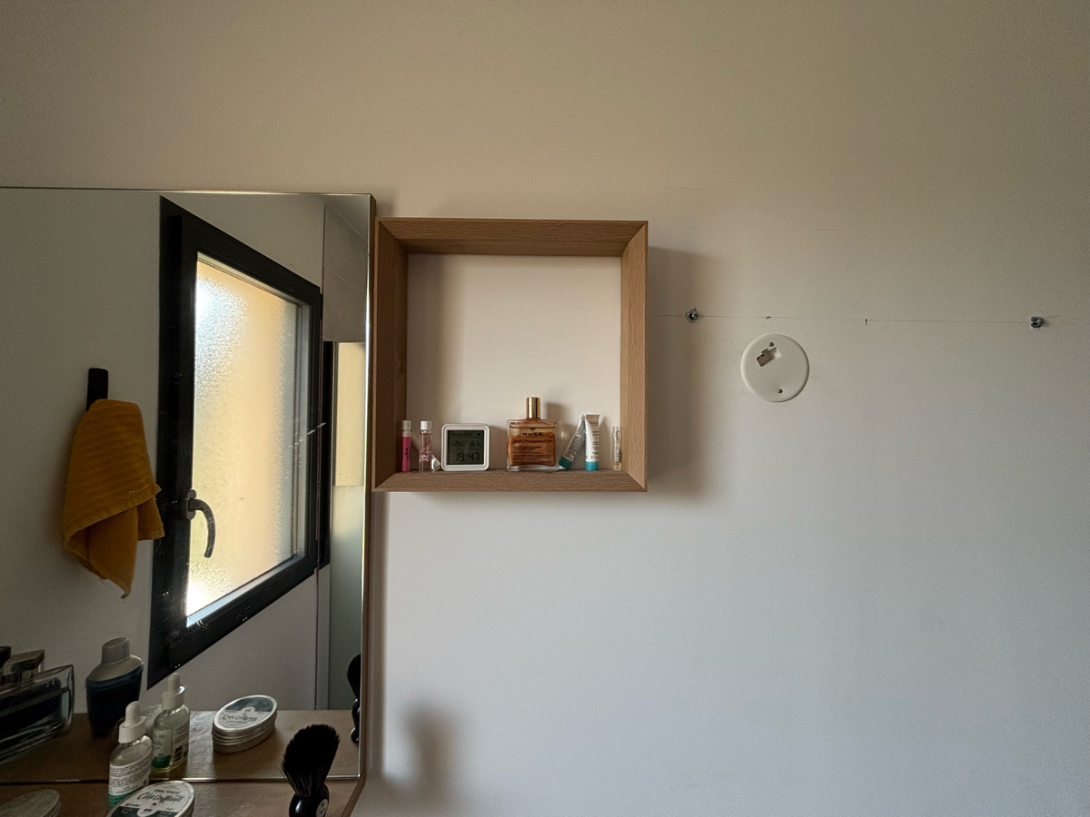

Bonsoir.
Ils nous reste le luminaire de la salle de bain à poser.
Sauf qu’on a merdé lors de la construction.
Le point lumineux se trouve non centré et derrière le miroir.
https://img3.super-h.fr/images/2025/08/04/snapshot_16807771208c32c93ed92.jpg
A droite le même miroir qu’à gauche . J’envisageais de mettre un luminaire 2 spots dans le milieu du cadre en bois . Du coup faut que je fasse un trou à la scie cloche, passer mon câble pour aller a la boîte d’encastrement, wago et hop ?
Une astuce pour éviter de faire des trous partout ?
Je trouve pas de modèle qui serait pas trop moche dans cet ensemble, si vous avez une idée …
Merci.

dpnose a écrit :
Bonsoir.
https://img3.super-h.fr/images/2025 [...] 93ed92.jpg
Merci.
Ça dépend ce qu'il y a derrière le placo (montants metal / laine de verre ?)
Tu peux parfois t'en sortir avec un trou là où tu veux que ça sorte et avec un fil de fer passer de l'un à l'autre puis ensuite utiliser le fil comme aiguille pour tirer un câble électrique.
Mais si tu as un montant entre les deux, ça va être moins drôle, si c'est de la laine de roche bien compacte pareil, et si c'est de l'isolant rigide (genre ba10 collé à du polystyrène) c'est pire. Ça se termine en saignée pour passer une gaine, puis rebouchage, ponçage, enduit de finition, ponçage, peinture...

dpnose
Posté le 05-08-2025 à 10:35:25  profilanswer
C'est une cloison en placo de 7cm.
Faut que j'enlève la boite d'encastrement pour voir, mais de mémoire, il y a rien du tout.
A voir si je tombe sur un montant effectivement..

dpnose
Posté le 08-08-2025 à 11:28:21  profilanswer
J'ai vérifié plusieurs points : LDV derrière effectivement.
Entre le trou initial et le futur, pas de montant donc ça aide.
Par contre, je trouve pas un truc sympa comme luminaire. L'idée du double spot me parait bien sachant que l'éclairage sera sur le côté.
Si vous avez des idées.
Cnam : RSX101 - CCE105 - RCP105 - RSX112 - NSY115 - NFP107 - NSY104 - NFE155 - NFE107 - NFE108 - EME102 - TET102 - Bulats Niv.2 [-]

depart
Posté le 08-08-2025 à 16:16:59  profilanswer
Bon ben ça devrait être assez facile au fil de fer.
Tu commences par faire ton trou de sortie là où tu veux, tu vires la boîte de raccordement existante et ensuite tu essayes dans un sens ou dans l'autre d'aller à la pêche :)
Tu peux aussi tenter la "double pêche" : tu fais une sorte de petit crochet au bout de 2 fils de fer et tu en mets un dans chaque trou (lol) et tu essayes de les faire s'attraper. Quand ça se touche hop tu en tires un.
Tester différentes épaisseurs/rigidités de fil si besoin.
Perso pour relier des spots dans un faux plafond avec plusieurs mètres entre chaque j'ai fini aux cannes de ramonage à la place des fils de fer, en rallongeant au fur et à mesure jusqu'à atteindre le spot suivant.
Pour le choix du spot, ça dépend vraiment de ce que tu veux éclairer.
Tu pourrais aussi ressortir au dessus du cadre carré, et mettre un spot double orienté vers le haut pour un éclairage indirect.
Tu pourrais mettre du ruban assez fort, collé sur le dessus du cadre
Personnellement je pense que j'aurai même remonté le haut du cadre pour qu'il soit au même niveau que les miroirs et j'aurai fait courir le ruban sur le dessus de l'ensemble (miroir-cadre-miroir en une ligne)
