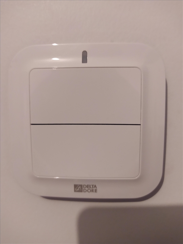

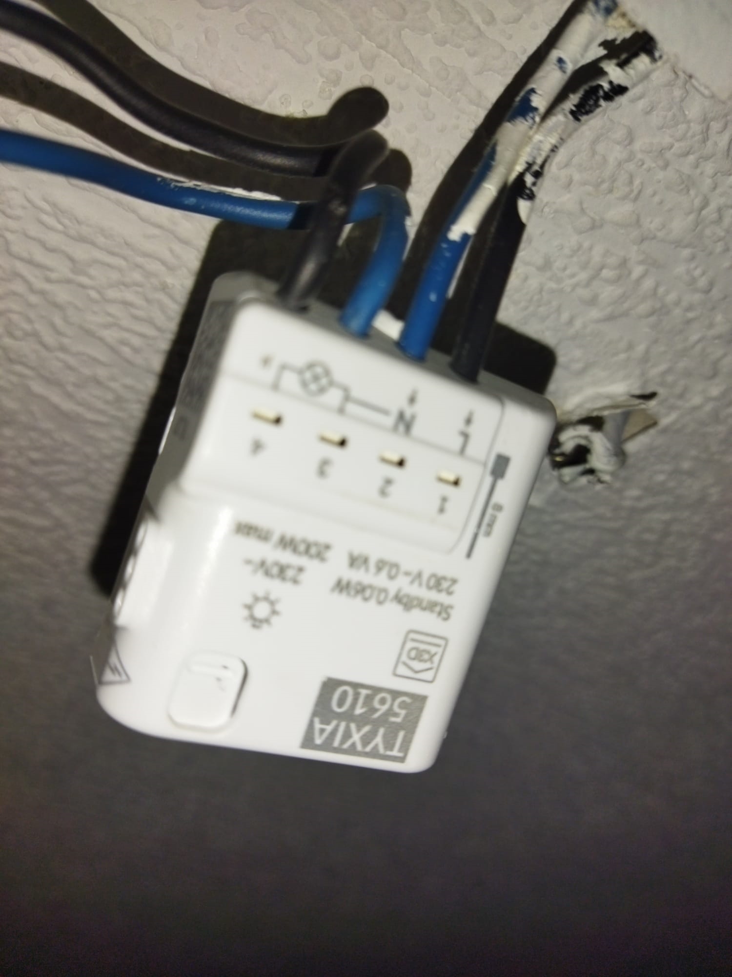

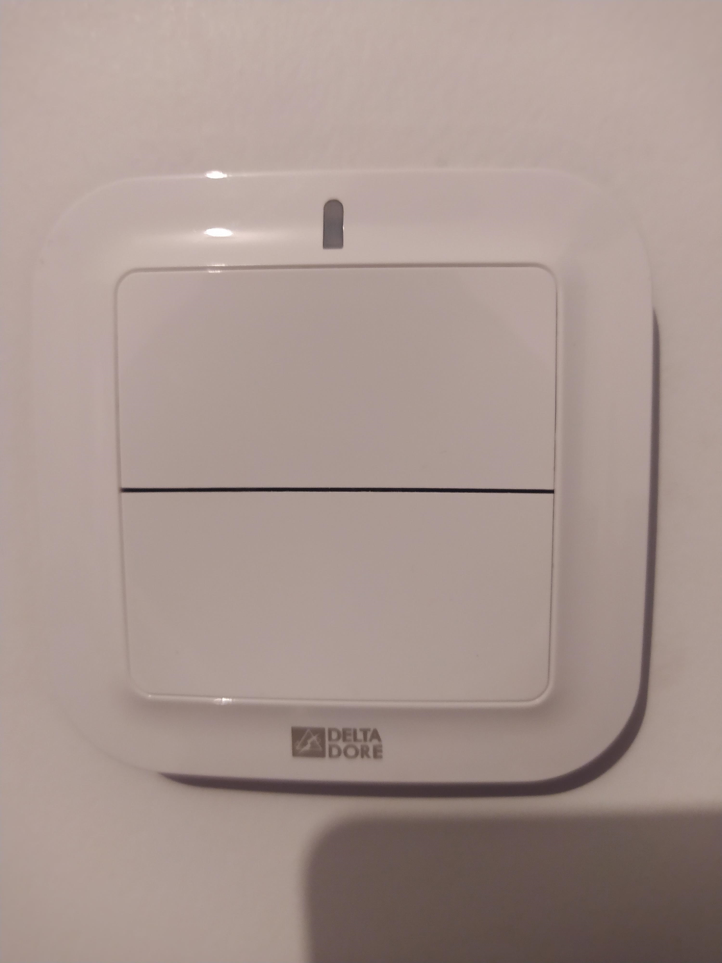

toutsec
Posté le 27-04-2022 à 17:09:59  profilanswer
Bonjour,
Dans mon salon, j'ai ce genre d'interrupteur (deux commandes) radio https://rehost.diberie.com/Picture/Get/r/70382
qui commande ce genre de module https://rehost.diberie.com/Picture/Get/r/70383.
J'ai deux questions :
- Est ce que je peux remplacer le module par une ampoule Philips hue pilotable (on/off). Ça me ferait gagner de la place pour mettre ma suspension.
- je voulais utiliser la seconde commande pour piloter une autre ampoule dans mon salon. Du coup, suivant la réponse à ma première question, comment puis je faire pour mettre un second module/ampoule pilotable ?
Merci !

n°65798658
GladiaS
Posté le 27-04-2022 à 17:36:39  profilanswer
Un module ou une ampoule c'est différent, c'est pas la même fonction.
Les Philips HUE fonctionnent en Zigbee. T'as déjà d'autres équipements HUE (et le pont) ?
Il existe des modules HUE pour les apparairer aux ampoules HUE.
Il existe aussi un topic dédié aux Philips HUE en particulier, et à la domotique en général (mais plus spécialisé box domotique que installation grand public).
edit : Domotique https://forum.hardware.fr/hfr/elect [...] et_5_1.htm

En fait, c'est pas hyper clair la demande. Je ne comprends pas comment en remplacant un module par une ampoule tu gagnes de la place pour une suspension  :??:
Tu ne pilotes pas les ampoules sinon, tu pilotes le circuit électrique relié au point lumineux.
Message édité par GladiaS le 27-04-2022 à 17:40:41
--- Gladia ---
n°65798771
toutsec
Posté le 27-04-2022 à 17:49:02  profilanswer
Je n'ai rien en HUE.
Je sais qu'une ampoule est différent du module électrique. Mais j'imagine que le module électrique on/off est intégré "dans l'ampoule" dans les philips hue.
Pour la suspension, la "base" de celle ci (le truc qui est au plafond) est assez petit, et je vais bien galérer à mettre le module de commande à l'intérieur.
Du coup, pour ma seconde question, je vais essayer de me procurer un autre module TYXAI afin de le piloter en radio avec l'interrupteur déjà en place :jap:
Message édité par toutsec le 27-04-2022 à 17:49:23
n°65798863
dafunky
Posté le 27-04-2022 à 17:59:18  profilanswer
Ton interrupteur c'est du Delta Dore, qui utilise un protocole propriétaire Delta Dore. Grosso modo
- soit tu restes sur du compatible Delta Dore auquel cas tu cherches tout ce qui se fabrique en Delta Dore, et là c'est sûr tu ne trouveras pas d'ampoule mais uniquement des micromodule ou des modules.
- soit tu bascules sur du ZigBee, auquel cas tu remplaces tout ce que tu  nous a montré, interrupteur compris, et là tu commences à disposer d'un énorme catalogue toutes marques confondues puisque c'est un protocole ouvert. Hue en fait partie. Lidl aussi. Ikea aussi.

n°65798878
toutsec
Posté le 27-04-2022 à 18:00:22  profilanswer
edit : j'ai déjà des raspberry pi qui trainent... Du coup, passer au zigbee peut être interessant
Message édité par toutsec le 27-04-2022 à 18:08:42
n°65798963
toutsec
Posté le 27-04-2022 à 18:12:02  profilanswer
Du coup, c'est possible de remplacer l'interrupteur delta dore par un autre en ZigBee deux boutons et hop, ça résout mes problèmes tout en passant dans un monde avec le protocole ouvert?
n°65799092
GladiaS
Posté le 27-04-2022 à 18:30:27  profilanswer
Salut,
Oui c'est possible. Renseigne-toi un peu avant pour comprendre les protocoles et comment ça marche ;).
--- Gladia ---
n°65802112
dafunky
Posté le 28-04-2022 à 09:43:32  profilanswer
C'est d'autant plus possible que c'est ce que je te suggère le message juste au dessus. Pour l'élec / domotique tu trouveras des topics plus adaptés.
