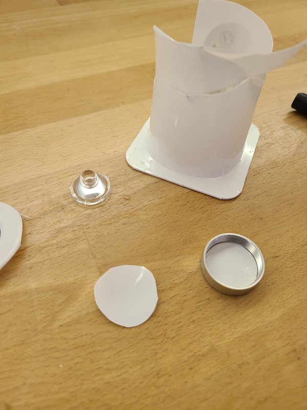

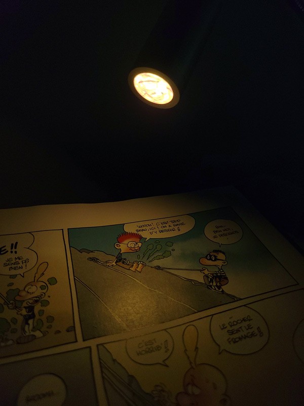

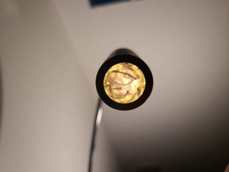

Posté le 06-02-2022 à 11:17:32  profilanswer
Et hop :
https://img.super-h.fr/images/c53e6d34174fee3e5210ededa7fc228d.jpg
https://img.super-h.fr/images/bd09884617a574576d1d843eb6e37a2b.jpg
https://img.super-h.fr/images/666515dce7539c67383e4220d7b17e9a.jpg
2 couches de pot de yaourt ressorti de la poubelle, un généreux coup de marqueur (ça n'a pas l'air une fois allumé mais c'était bien tout noir) et hop.
J'ai viré la lentille aussi car sinon la surépaisseur bloquait un peu le re-vissage. De toute façon vu la diffusion par le pot de yaourt ça ne change strictement rien au résultat avec ou sans.
Vu la puissance de l'ensemble et le bloc d'aluminium que représente le corps de la lampe, je ne pense pas que ça change grand chose à la dissipation de la chaleur.
Message édité par depart le 06-02-2022 à 11:21:51

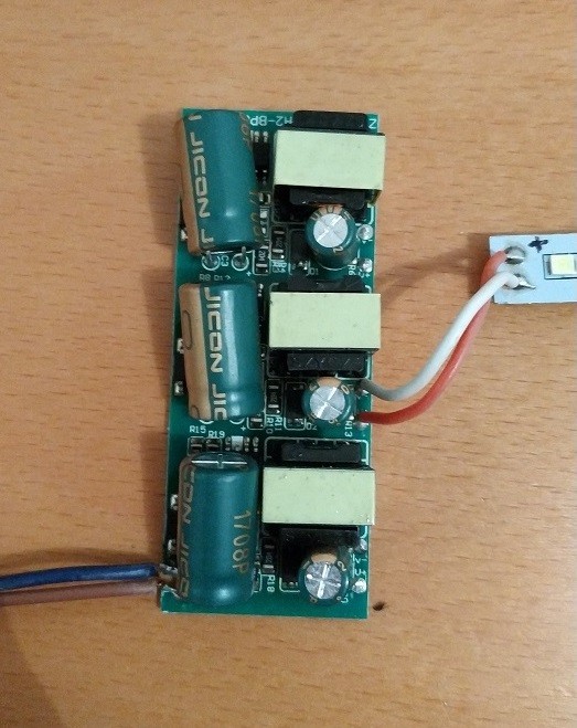

j'ai sorti le montage du boitier (photo prise après avoir désoudé 2 des 3 barres de 96 led):
https://img.super-h.fr/images/c1207a7ff2ce09eaeb3ae99b97384d12.jpg
si je comprends le truc, le 220v est distribué à 3 convertisseurs AC/DC ?
1- j'ai mesuré la tension en bout d'un des barres => 76v
2- j'ai raccordé une seconde barre sur la première (via les pastilles) et je n'ai pas remarqué de différence ni de variation de luminosité et j'avais 72v au bout
pourquoi avoir multiplié les convertisseurs si doubler le nombre LED sur l'un d'eux n'a pas changé (significativement) la luminosité?
edit: j'ai 20w à la prise avec une barre de 96 led (ce qui colle avec les 60w annoncé pour l'ensemble d’origine) et 19w avec 192 (sur un seul convertisseur) :pt1cable:
Message édité par Otan beauval le 06-02-2022 à 21:09:30
L'homme qui marche sur les mains n'a pas besoin de tongs  -  À vaincre sans péril, on triomphe sans gloire
n°65121194
dafunky
Posté le 06-02-2022 à 21:15:53  profilanswer
Comme précisé plus haut, c'est normal que la tension soit maintenue, et de même le courant est maintenu également, le petit transfo crache tout ce qu'il peut.
Tu ne vois pas de différence de luminosité mais en réalité la même puissance lumineuse est répartie sur les deux barres avec ton montage.
Et ça peut fonctionner comme ça peut faire fumer le transfo un jour ou l'autre.
C'est pas courant comme montage en passant. A priori ce montage old school avec transfo inductif doit donner un moins bon rendement que les montages triac modernes (grosso modo rendement 85% vs 97%).
Message édité par dafunky le 06-02-2022 à 21:17:37

ok, si c'est pas safe je vais tirer un cable depuis une des 2 autres alimentations pour avoir mes 2m20 :jap:
edit : quand Natopsi parlait de la durée de via rallongée j'imagine que c'était pour les LED et pas pour l'alim'? :d
Message édité par Otan beauval le 06-02-2022 à 21:26:27
