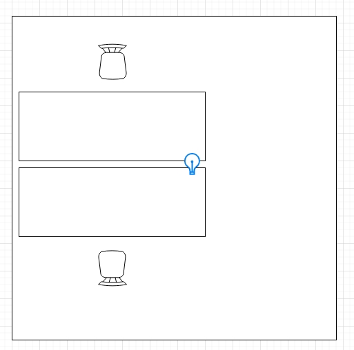

Bonjour,
J'ai une pièce "bureau" dans la maison où l'on est 2 à faire régulièrement du télétravail (100% pour moi, 40% pour Mme). L'inconvénient est qu'actuellement il n'y a qu'un point de lumière central:
https://rehost.diberie.com/Picture/Get/f/64515
Il n'y a qu'une petite fenêtre mal orientée dans la pièce et donc peu de lumière naturelle. Ceci fait que même en journée nous avons la lumière allumée et le point du lumière, un spot, est dans notre champ de vision, ce qui est désagréable pour travailler. Je pense ajouter plusieurs sources lumineuse mais souhaiterais commencer par remplacer cette source par quelque chose permettant d'avoir de la lumière indirecte à cette endroit.
Savez-vous s'il est possible de trouver ce genre d'élément prêt à l'emploi ?

n°65359495

Delivereath a écrit :
Bonjour,
https://i0.wp.com/domotiquetechnose [...] C300&ssl=1
Je ne pense pas que ça existe prêt à l'emploi, car il y a tellement de situation différente.
