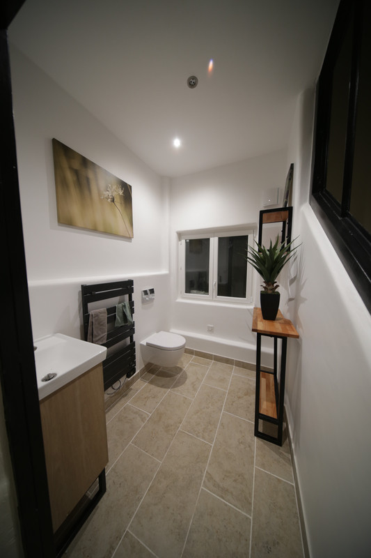

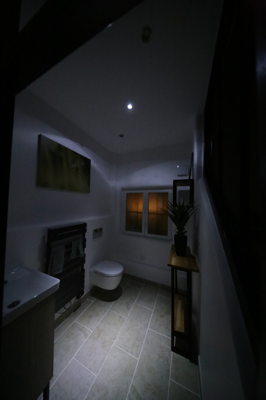

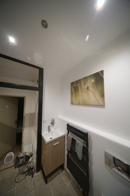

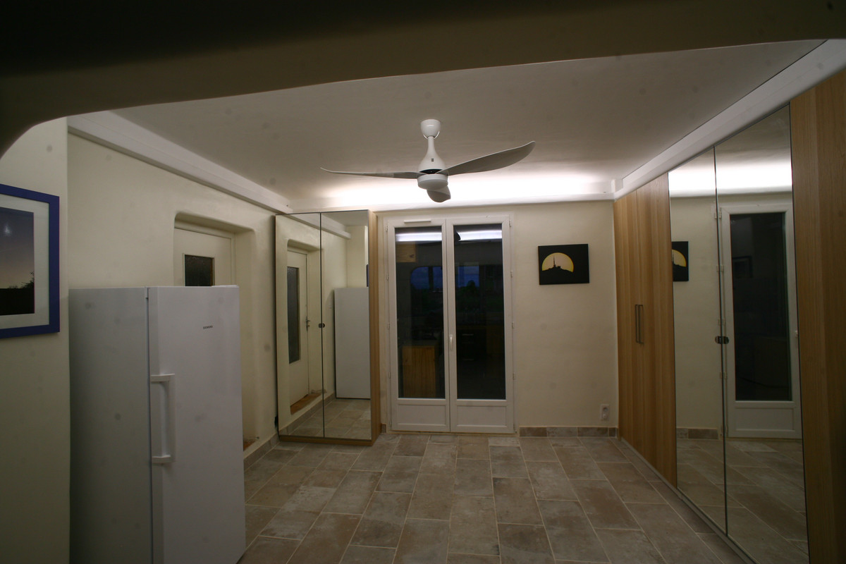

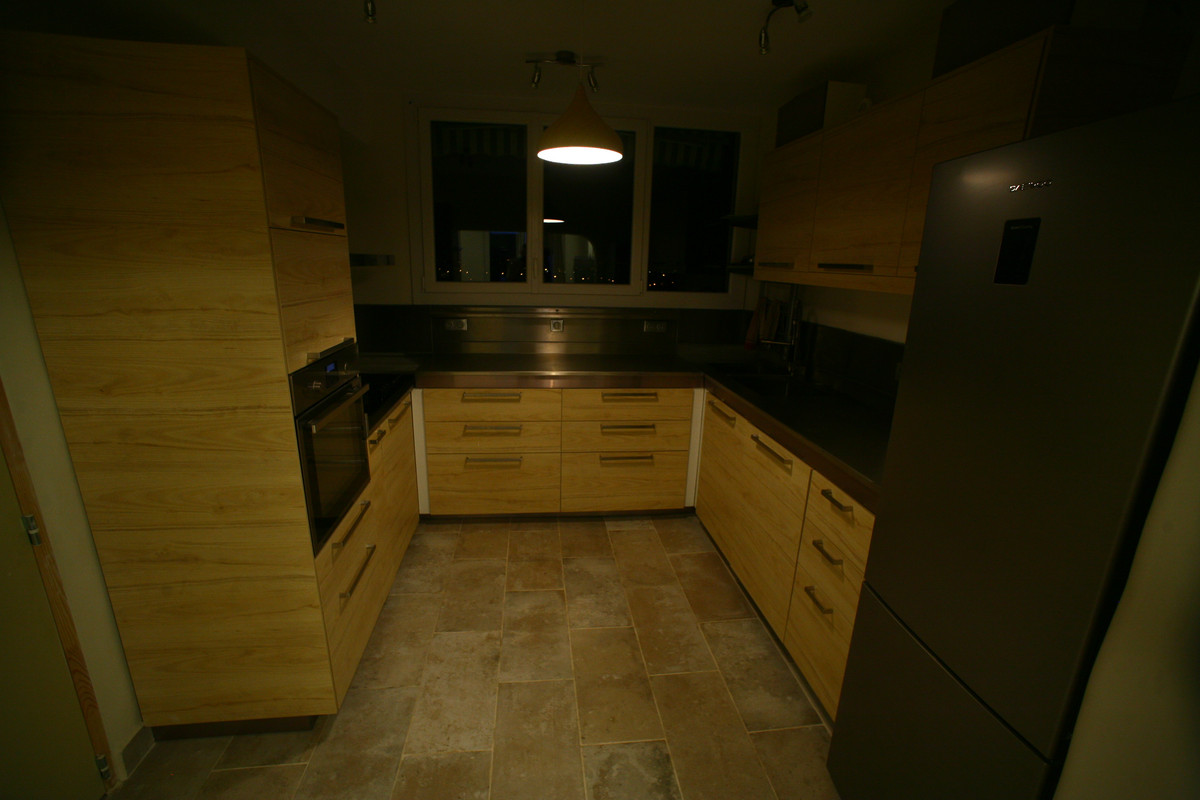

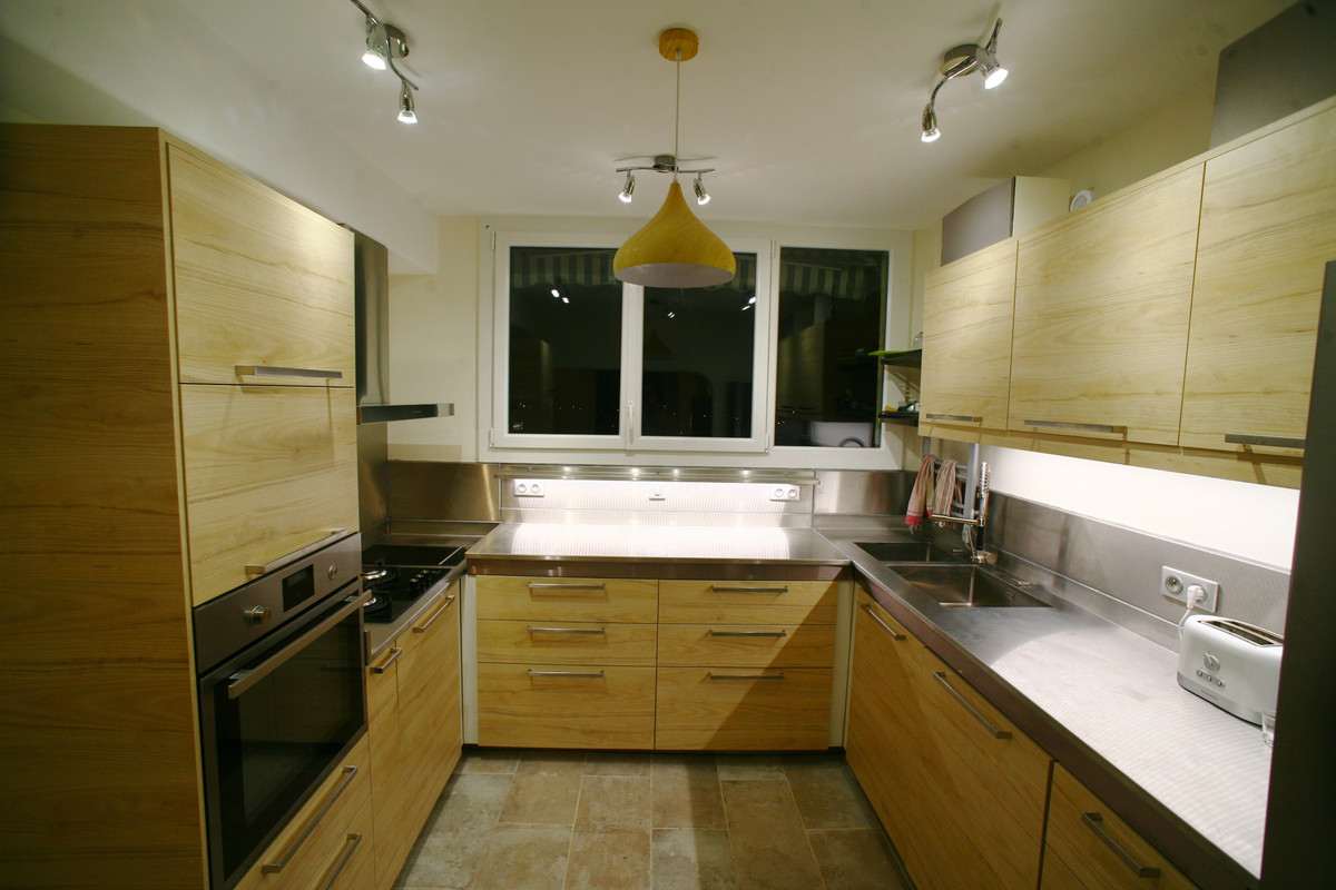

Voilà, avec des photos plus correctes et la pièce quasi terminée :
https://i.postimg.cc/7h3fbqT8/IMG-9675.jpg
https://i.postimg.cc/nLNzkX4f/IMG-9677.jpg
https://i.postimg.cc/TwmPHT0L/IMG-9682.jpg

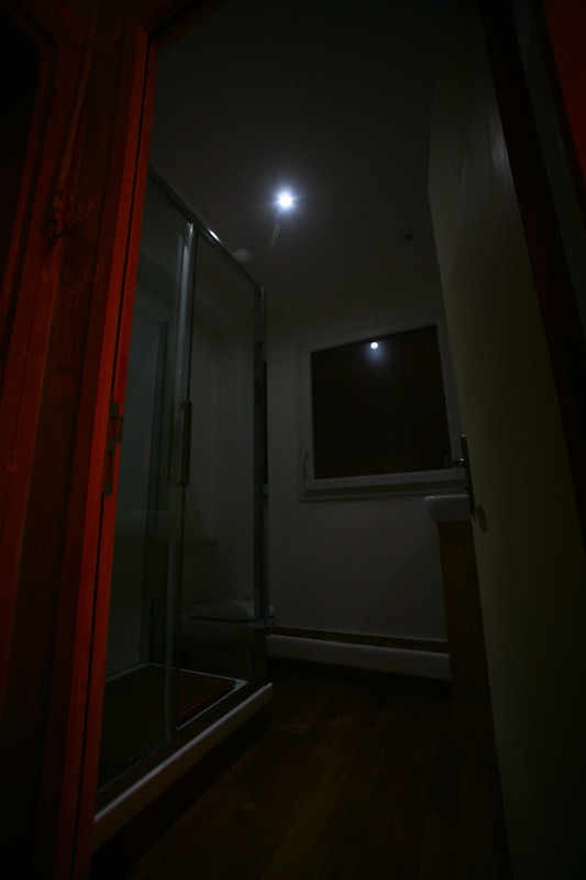

La version nuit c'est de la fabrication maison, 3 leds pré-cablées pour du 12V insérées sur une rondelle de MDF peinte en blanc. Je tenterais peut être le film opaque pour atténuer les "formes" visibles sur le mur.

n°64901570
dafunky
Posté le 09-01-2022 à 21:17:46  profilanswer
WC de compétition  [:implosion du tibia]
n°64901653
Carbon'R
Fahren macht frei
Posté le 09-01-2022 à 21:27:05  profilanswer
Pendant que des parisiens vivent dans 9m2, moi j'ai un wc de 4m2 [:julm3]
Le WC a lui seul doit coûter 30 à 50% du prix de la rénovation  [:tinostar] (Geberit Osmose, 630€)
Collègue de toilettes :o

aldayo
Posté le 09-01-2022 à 21:36:38  profilanswer
Ou ultra grand angle de compétition :O
n°64901742
dafunky
Posté le 09-01-2022 à 21:38:22  profilanswer
Surtout que la cuve n'est pas dans le volume de la pièce, luxe supplémentaire.
Mais il manque tout de même une cuvette électronique domotique, désolé  [:moonzoid:5]

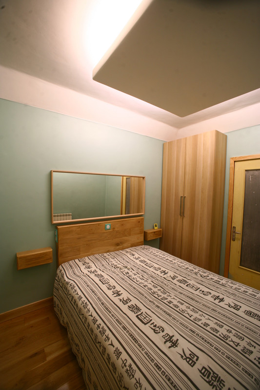

Il s’active comment le mode nuit ?
Inter double ?
n°64901816
Carbon'R
Fahren macht frei

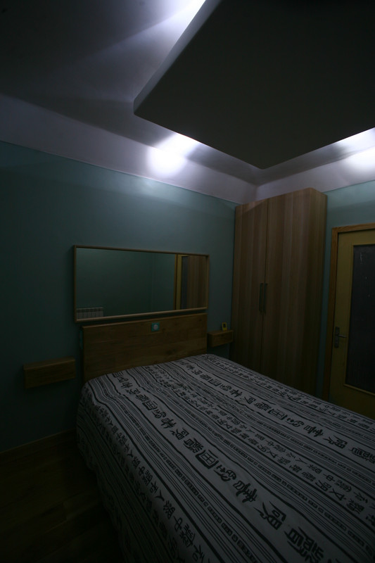

Posté le 09-01-2022 à 21:50:30  profilanswer
https://samyang.fr/optiques-mf-prem [...] m-f35.html
Je ne connais pas plus grand angle rectilinéaire. Son seul défaut c'est la bague de map en soft touch, c'est pas précis et comme tous les revêtements soft touche, ça va finir par péguer.
Partiellement en fait. Le bâti fait 20cm d'épaisseur, il y a 10cm d'isolant sur tout le mur et 10cm supplémentaires sur la hauteur du bâti.
Inter double ?
Inter double. Zéro domotique, zéro appli, zéro latence. Même mamie Ginette sait l'utiliser une fois qu'elle a compris que le standard de la maison c'est l'éclairage doux à droite.
A new power is rising
n°64902414
aldayo
Posté le 09-01-2022 à 23:13:36  profilanswer
T’as du mode nuit dans toute la maison ?
Pour l’UGA, j’avais donc raison :d
n°64902439
Carbon'R
Fahren macht frei
Posté le 09-01-2022 à 23:19:01  profilanswer
Les pièces de vie sont en jour 4000k + soir 3000k, les pièces de nuit ( dont les WC) sont en jour 4000k + nuit 6500k avec une puissance d'éclairage correspondant à peu près à une nuit de pleine lune, pour se lever la nuit sans se réveiller ;)
Tu t'es basé sur quoi pour ce choix  :??:
La nuit pour ne pas être ébloui/réveillé il faut plutôt miser sur le plus faible °K non ?
Ainsi tu as une lumière correspondant à un coucher de soleil plutôt qu'à un soleil de midi…
D'ailleurs, concernant les éclairages publics :
L’arrêté du 27 décembre 2018 demande à ce que les équipements lumineux ne dépassent pas 3000 Kelvin pour un meilleur confort visuel. Ce qui correspond à une lumière blanche chaude utilisée habituellement pour des ampoules domestiques.
Au-dessus de ce seuil, la lumière est équivalente à celle du jour, perturbant le cycle de vie de la biodiversité.
n°64904490

Sauf que l'idée c'est de simuler une nuit de pleine lune. J'ai donc un éclairage qui tourne vers 0.25-1 lux, c'est juste suffisant pour se déplacer, c'est moins que les petits éclairages à détecteur sur piles. C'est pas du 3000K qu'il faut, sinon on dirait une bougie, pas une nuit de pleine lune.

C'est une pièce éloignée de la zone bien chauffée, un chauffage était donc indispensable. Autant mettre un petit sèche serviette, ça permet d'éviter le torchon humide toute la journée après 2 passages aux toilettes en hiver. C'est un 500W trouvé à Bricoman, j'avais pas trouvé d'intermédiaire entre ça et les sèches torchons de moins de 100W, à un prix raisonnable.
moonblood a écrit :
Pour les doubles circuits, j'approuve le fait d'avoir 0 domotique, moins flexible mais plus sûr !
Il faut juste doubler toutes les pièces, je ne suis pas sûr que ce soit toujours utile mais une fois que c'est installé, pourquoi s'en priver.
Si un jour je passe sur du neuf j'y réfléchirais en amont, j'aime bien l'idée générale :)
Tu aurais d'autres photos de tes différentes pièces avec les éclairages jour/nuit pour voir le rendu ?
Je suis en réno totale donc c'est pas compliqué de doubler les circuits si on fait la conception correctement. Le surcoût en câblage/appareillage est dérisoire par rapport à n'importe quelle solution domotique clés en mains:D

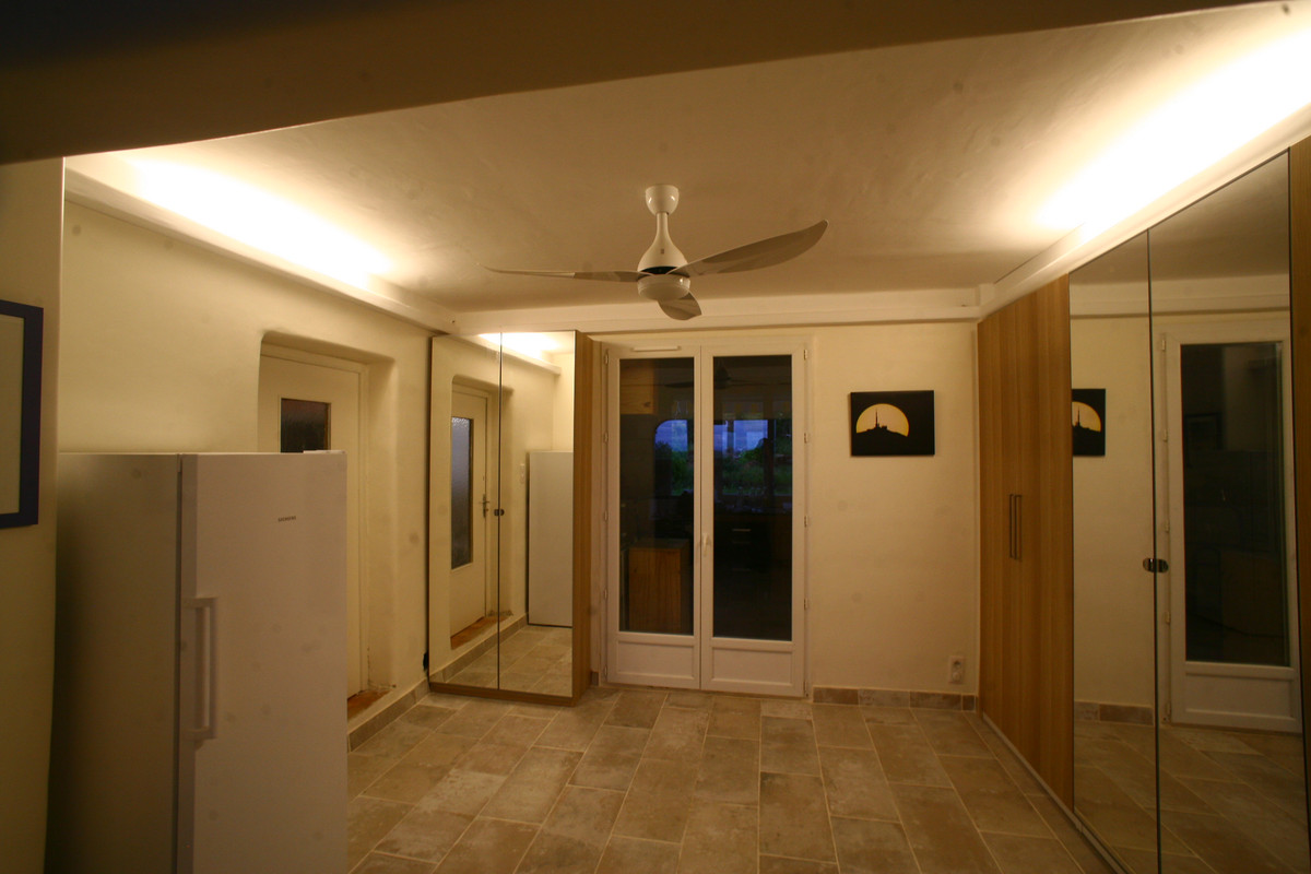

Une chambre avec jour/nuit (attention, sur l'éclairage nuit ça paraît très contrasté à cause des limites techniques de l'appareil photo, à l'oeil c'est moins violent)
https://i.postimg.cc/vZc42qyn/IMG-2576.jpg
https://i.postimg.cc/C1H5n9G3/IMG-2579.jpg
Cuisine et pièce attenante en jour/soir :
https://i.postimg.cc/3NfKghdc/IMG-2548.jpg
https://i.postimg.cc/MHLSnYLk/IMG-2571.jpg
https://i.postimg.cc/63YwXKLp/IMG-2911.jpg
https://i.postimg.cc/vmydxT0m/IMG-2915.jpg
Salle d'eau de l'étage, juste au dessus du wc montré plus haut (d'où la cohérence dans la finition) :
https://i.postimg.cc/4NrGZBtV/IMG-2168-stitch.jpg
https://i.postimg.cc/KcWSrJ0w/IMG-2197.jpg
Ici l'éclairage nuit n'est fait qu'avec deux LED (du classique 0.25W) quand dans le WC j'en ai mis 3, je mettrais peut être un dimmer ou une petite résistance en plus.
Shaad a écrit :
La lune c'est pas plutôt entre 3000 et 4000K justement de mémoire ?  :??:
Alors oui et non. Certes la lune réfléchit la lumière du soleil, donc plutôt vers 5500K. Mais le sol lunaire modifie un peu cette valeur et surtout, il reste l'atmosphère. En pratique en dehors de toute pollution lumineuse (encore faut-il avoir connu des endroits sans pollution lumineuse où tu distingue les nébulosités de la voie lactée à l'oeil nu), le rendu d'une nuit de pleine lune est quand même très froid. Rien que les étoiles, t'en vois beaucoup dans des tons de 3000K, ou tu les vois plutôt blanches voire bleutées ? Clairement, un éclairage 3000K de 0.5W ça me donnerait l'impression d'un éclairage à la bougie et c'est pas ce que je veux. Le choix d'une telle température de couleur est volontaire et en toute connaissance de cause, je voulais un truc vers 6-7000K, pas 4000K ni 12000K.
Par contre oui avec de la pollution lumineuse par dessus on est plutôt vers 3000K, mes photos de voie lactée je les prends à 3200K pour atténuer au mieux la pollution lumineuse sur l'horizon  :fou:
