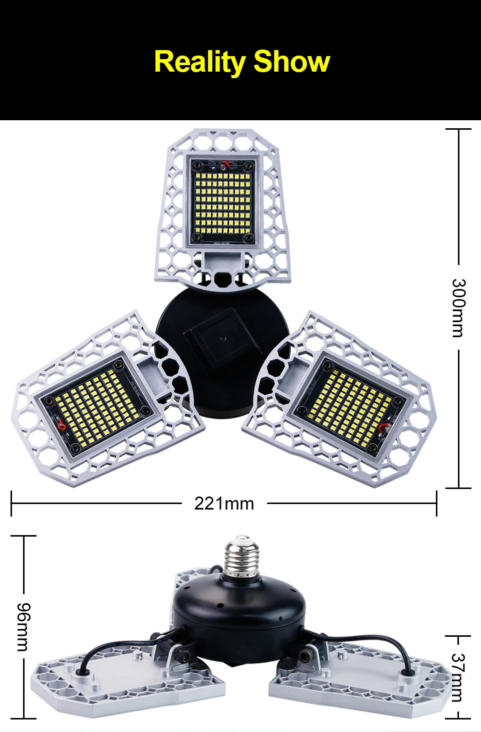

Y en a qui ont testé les "brand new model" de lampes chinoises ?
Genre les ultra-puissantes avec ventilateur intégré ?
https://fr.aliexpress.com/item/3289 [...] 72f9tnoAl8
https://ae01.alicdn.com/kf/Hefbc5d9debf84821a0d2dc0a807e6b66I.jpg
Ou les orientables (enfin des design novateurs…)

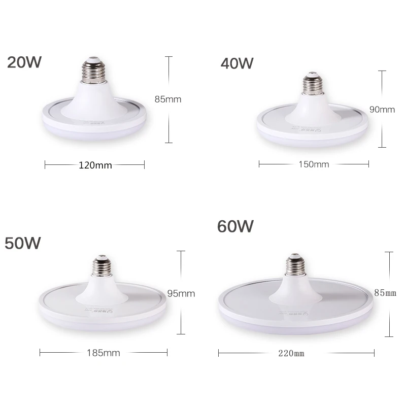

Ou les succédanés de dalles https://fr.aliexpress.com/item/3298 [...] 72f9tnoAl8

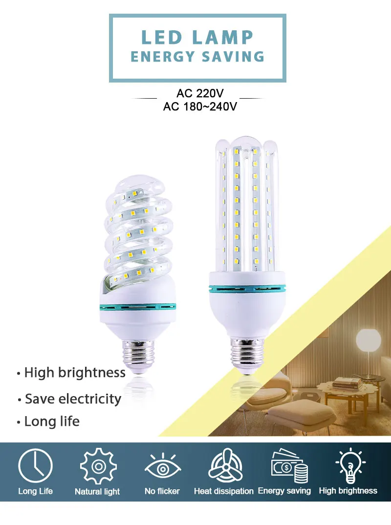

Je vous passe les imitations de fluocompactes…  [:michelnet1]

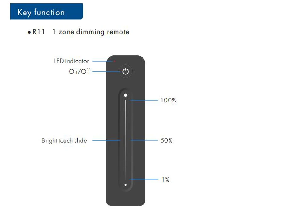

Petit retour sur les guirlande de led FCOB que j'ai acheté et sur lesquelles Daffy a également fait un petit retour il y a une ou deux pages.
Le vendeur pour le nommer est BTF Lighting : https://fr.aliexpress.com/item/4000 [...] 6c37r5ULBt
Et sur la même page le vendeur propose des liens vers sa boutique pour acheter le reste : transformateur 12/24V, variateur de lumière et télécommande associée.
J'ai pris :
- 3m de guirlande 4000k
- Le transfo étanche 12V 60W (il y a plusieurs types de transfo selon ce que vous souhaitez)
- Le variateur de luminosité V1-L
https://ae01.alicdn.com/kf/Hc5b0e809a70841189a12e97d8c079915J.png
- La télécommande simple
https://ae01.alicdn.com/kf/Hd5d2c0fd5dd748f3a1ec2a0f8d37f9e4l.jpg
Je suis très satisfait du résultat  :love:  et je vais donc acheter d'autres guirlandes (cuisine, salon) et donc une télécommande qui pourra commander plusieurs points.
