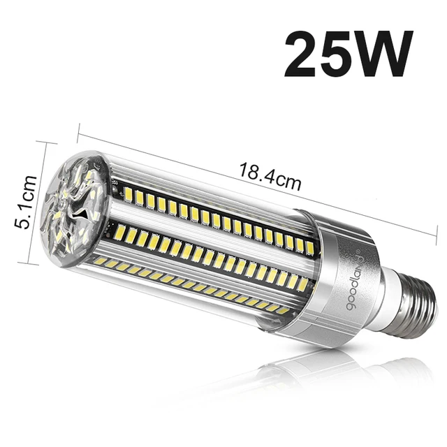

"format standard" et 23W ça me parait difficile au niveau dissipation thermique… non ?
Du moins en "fermé" sans ventilation (passive ou active)

Vois les dimensions qui se font dans ces puissances :
https://ae01.alicdn.com/kf/Hb4f9fd136923446b89b1509ab4456ac7M/LED-tr-s-brillante-E27-ma-s-ampoule-25W-200W-lampe-LED-110V-220V-Smart-IC.jpg_640x640.jpg
Et c'est pas étanche, y a circulation d'air dans le "globe" et même un ventilateur intégré dans la base…
