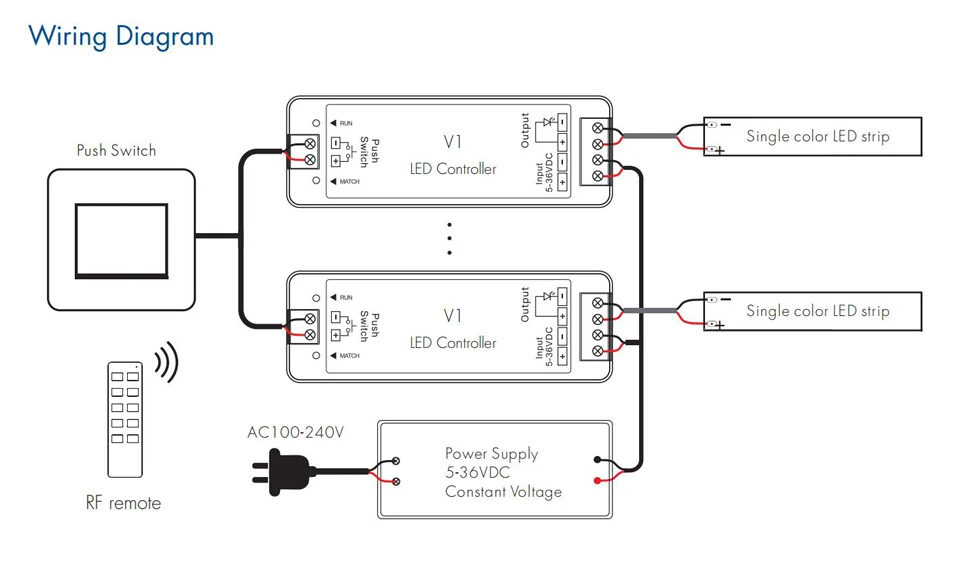

Pour éclairer un joli mur en pierre dans le salon je souhaite mettre un ruban led sur la poutre en bois qui le surplombe.
Je souhaite d'abord "tester" le ruban en utilisant une prise électrique classique, et ensuite si je suis satisfait je le brancherai en direct au courant relié à une prise.
Avec un petit dimmer simple en télécommande, pourquoi pas.
Après plusieurs recherches je pensais prendre ce ruban : FCOB – Bande lumineuse linéaire à LED
En 4000k - 24v 480 leds - 3m

-D'abord le controlleur RF
Les différences entre les modèles, je crois que c'est le nombre d'ampères, plus y'en a et plus le bouzin est gros, mais je n'arrive pas à savoir celui qui me convient ?
- Ensuite en ce qui concerne la télécommande, je pense prendre la dernière toute simple avec un seul bouton de commande.
Pour finir l'alimentation, 4 possibilités chez ce vendeur :
- Alim alu extra plate
- Alim alu épaisse
- Alim waterproof
- Alim plastique façon PC portable
L'alim pc portable j'ai vu en FP que c'était pourri, l'alim waterproof n'a pas d'utilité ici. Donc entre les deux restantes je pensais partir sur la extra plate en 24v, 60w.
Ensuite pour connecter tout ça, je n'ai pas bien saisi comme ça fonctionne, on clipse les fils électriques comme des wago, ou bien c'est façon domino ? ou faut faire un peu de soudure ?  :o

Le contrôleur et l'alimentation, tu prends au moins 2x la puissance théorique de ton ruban pour être tranquille.
Le contrôleur que tu as montré, les variantes diffèrent par la puissance admissible, donc c'est pas trop compliqué de trouver ce qui convient.
Pour l'alimentation, ta short list est cohérente.

En ce qui concerne l'alimentation 2x plus ? Sur le web je lis de prendre 10-15% de plus, pourquoi une telle marge de manœuvre ?
Finalement j'ai pris une alimentation étanche car c'est pour mettre dans un endroit exigu voire même calé dans une maçonnerie.
Le problème des alim' alu, même extra plate, c'est qu'elles ont besoin d'un espace pour dissiper la chaleur autour du boîtier :
https://ae01.alicdn.com/kf/H402d8e65b7914f88bb32e8958b8240279.jpg
Pour le contrôleur RF, j'ai pris le V1 "normal" qui me semble fonctionner avec/sans bouton push et avec RF jusqu'à 288W et qui a des dominos intégrés :
https://ae01.alicdn.com/kf/H0d025710a1ed4f659b207c1a42d301728.jpg
De ce que je comprend les 2 versions au dessus vont jusqu'à 360W, la V1-L a les mêmes options et la V1-L/P a un switch intégré pour que la courbe de dim de la lumière soit plus progressive.
J'ai pris 2 rubans en 4000k, des glissières aluminium en transparent et opaque, je ferai un retour photo.

moonblood l'alimentation x2 c'est la marge sur le matos chinois et leurs specs fumeuses, c'est totalement subjectif.
Pour le profilé opaque, tu perds au moins 15% de lumière, dommage sachant que tu as choisi la techno COB qui diffuse déjà bien la lumière.

Bah dans les commentaires des différents acheteurs la plupart ont testé avec des multimètres et les specs correspondent bien à ce qui est annoncé donc je suis resté sur un p'tit 20% de marge.
Pour les glissières alu, je sais pas trop à quoi m'attendre en terme d'opacité et de puissance lumineuse donc bon, au pire jrecommanderai en transparent.
