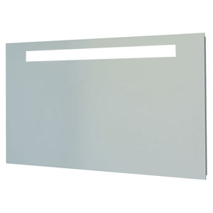

Pour le miroir je suis parti là dessus:
https://www.facq.be/fr/product/358798
https://extranet.facq.be/images/big/428545b.jpg
Les appliques sur les cotés c'est un peu juste niveau espace
Et le rétroéclairage je trouve que c'est super joli mais j'en ai vu en showroom et ça éclaire vraiment rien niveau visage, on est plutôt dans le décoratif
Pour les spots du coup, si on fait un petit schéma (ronds rouges):
https://nsa40.casimages.com/img/2021/01/04/210104112609874831.png
Est-ce qu'on parle de cet implémentation dans la douche pour éviter les ombres avec 2 spots non centrés?
Est-ce que pour la pièce on est bien, ou il faudrait en ajouter deux au dessus du lavabo (ou un peu excentré?)? Quid des ombres par rapport aux spots qui risquent de prendre le dessus sur l'éclairage du miroir dans ce cas?
Sinon reste l'idée dalle + spot dans la douche mais c'est moins joli peut-être de mixer les deux
https://nsa40.casimages.com/img/202 [...] 874831.png
C'est pas mal.
Perso, je partirais plutôt pour décaler tes deux spots de douche vers la gauche, au niveau du 1 de FT581.
Laisser un spot au centre me paraît logique
Décaler les deux autres vers le miroir, à peu près au niveau de la croix X au entre de ce que je pense être un panier à linge (et idem de l'autre côté)
Pour tous les spots qui seront près des coins, s'arranger pour mettre la même distance entre le spot et chacun des deux murs, pour que le halo lumineux projeté au mur soit plus joli et symétrique.

Posté le 05-01-2021 à 10:33:46  profilanswer
plusieurs remarques (liées à mon expérience)
- dans la douche :
                en fonction du diffuseur (si c'est un gros carré ou un énorme diffuseur de type pluie) attention à ce que tes spots ne soient en partie caché par le diffuseur
                beaucoup de condensat d'humidité donc partir sur de l'IP65 , qui va aussi atténuer la puissance lumineuse.
                si tu as une tablette dans le fond de la douche ou une niche pour mettre les produits (super pratique) prévoir de l'éclairer, sinon tu fais une ombre avec les spots du bord et tu vois plus correctement les produits - surtout s'ils se ressemblent
-  pour le lavabo et le miroir
               les spots au centre sont potentiellement avec ton ombre ou toi qui cache le flux lumineux vers le miroir lorsque tu es entre le spot et le lavabo, l'orientation du spot pour passer au dessus c'est bien sauf si t'es grand et dans ce cas l'éclairage va aller au dessus du miroir donc pas ce qu'on cherche pour se maquiller / raser.
              la position la meilleur est d'avoir 2 spots orientables entre le bord du lavabo et le mur du miroir placés pour couvrir un flux lumineux qui arrose en croisé tout le miroir et déborde un peu de celui-ci, le complément par un bandeau lumineux autour du miroir ou au dessus est souvent très apprécié, pour éclairer le visage.
- j'ai mis de la variation dans les spots de la sdb, le constat c'est que ce n'est utilisé que sur ceux au dessus de la baignoire pour mettre une ambiance (en éteignant les autres spots), c'est plus le zonage qui est efficace - douche / lavabo dissocié ou lavabo / bain dissocié.
Message édité par jluc2808 le 05-01-2021 à 10:37:13
