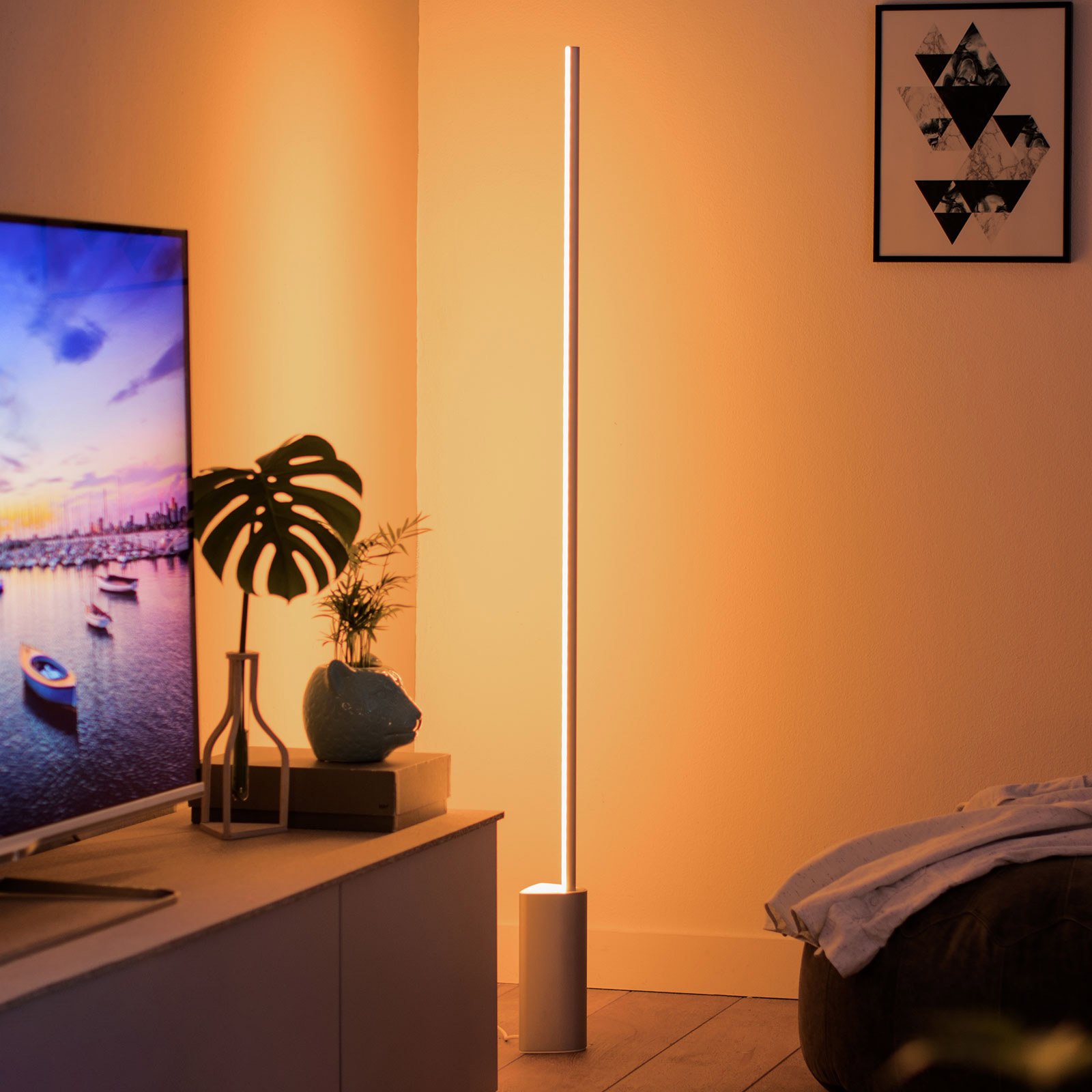

Deadlock a écrit :
Du coup je recherche un ou deux bons vieux halogènes sur pied mais je n'en trouve plus ... Un tuyau/bon plan/idée ?
Leboncoin ? ebay ? brocante ?
Je lisais (ailleurs qu'ici) récemment quelqu'un qui cherchait justement à remplacer son halogène actuel pour de l'éclairage plus moderne à base de LED (les halogènes ça consomme pas mal).
Si ça se trouve, plein d'autres personnes se débarrassent aussi de ce type d'éclairage :D.
Sinon, toujours à la suite de cette conversation, la marque Paul Neuhaus a été citée, ils font des lampes sur pied à éclairage indirect au plafond
celle-ci à 4000lm effectif https://www.paul-neuhaus.de/shop/de [...] mmbar.html
Et d'autres, celle-la avec une liseuse https://www.paul-neuhaus.de/shop/de [...] odern.html
ou celle-là, moins chère mais moins puissante https://www.paul-neuhaus.de/shop/de [...] odern.html
etc. https://www.paul-neuhaus.de/shop/de [...] luter.html
Y en a avec télécommande aussi :D https://www.paul-neuhaus.de/shop/de [...] rgb-w.html

C'est en prévision de travaux important, je vais complétement modifier l'agencement du salon. Actuellement j'ai une petite philips à led de couleur (9w non connectée) derrière ma TV. C'est très agréable. Bref je souhaite avoir une lumière très douce et chaude dans un futur angle de mon salon.
Typiquement ce que je souhaite avoir sachant que derrière la TV il y aura de l'ambilight.
https://lw-cdn.com/images/A08FB77A4B97/k_43edb0df164114304b11bc339f7c5dd3;w_1600;h_1600;q_100/philips-hue-signe-lampadaire-led-rgbw.jpg
Et ça peut être couplé avec la TV ambilight pour l'immersion mais je ne suis pas certain de l'utiliser ainsi.    [:the real nerdz:1]
https://lw-cdn.com/images/A08FB77A4 [...] d-rgbw.jpg
Bon, je ne veux pas faire mon rabat joie mais en terme de design : en partant de la photo de démo, une ou deux ampoules placées au niveau du meuble TV, dans un joli support décoratif choisi par Madame, et qui crachent vers le mur, ça fera le même job pour moins cher. Et ce bâton gris blanc pour moi c'est une verrue visuelle.

Posté le 01-01-2021 à 09:36:46  profilanswer
Les égouts et odeurs ne se discutent pas, surtout de la part d'un propriétaire de prius  :o
P3 lounge ici  [:lapattefolle:5]
Bon au delà de l'aspect esthétique, ou du potentiel aspect pratique d'une barre de pole dance pour enfant. Ma question était portée sur la diffusion de la lumière dans une pièce, surtout avec 2500 lumens.  [:million dollar baby]
Je pense la commander chez amazon dans quelques mois (ou en promo) et la renvoyer si c'est de la merde.

Bah grosso modo c'est un ruban led vertical, il n'y aura pas de grosse surprise à l'usage.
