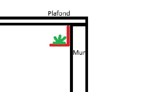

n°73213272
dafunky
Posté le 14-07-2025 à 23:13:56  profilanswer
Montre un exemplaire de ce que tu veux déjà
n°73213349
Coq
( ͡° ͜ʖ ͡°)
Posté le 14-07-2025 à 23:51:46  profilanswer
Shinseiki a écrit :
Ma fille veut du led dans sa chambre...
Y'en a pour environ 15M de ruban, ça ça vas c'est pas encore trop cher.
Par contre les profilés d'angle bordel ça pique... Vous auriez pas un bon plan ? :o
tu peux mettre des profilés PVC, c'est nettement moins cher que l'alu.
n°73218752
Shinseiki
Poti Blagueur
Posté le 15-07-2025 à 22:09:52  profilanswer
Ah ouais pas con, j'vais regarder tiens.
Dans le principe ça serait ça : https://eu.govee.com/products/govee-neon-rope-light-2 ou ça : https://eu.govee.com/products/govee [...] ight-2-pro
Soit 2x10m recoupé ou 1x10m + 1x5m
Au plafond avec des profilés d'angles.
Message édité par Shinseiki le 15-07-2025 à 22:14:47

Posté le 17-07-2025 à 22:54:33  profilanswer
Je ne vois quand même pas ce que tu veux comme profilé d'angle

Désolé ça me semblait tellement "simple" comme terme que je n'imaginais pas une seule seconde que l'on puisse penser a autre chose :jap:
J'apprécie par contre diablement ton conseil sur l'orientation du ruban car les cornières PVC en L ça coute que dalle :love:
On est donc d'accord que ça se présenterais comme ça ? :
https://rehost.diberie.com/Picture/Get/f/410192
En rouge le profilé L et en vert le ruban led.
Oui.
Tu peux aussi ajuster la hauteur en fonction du rendu souhaité, genre à 15cm du plafond par exemple, pas forcément à raz.

depart a écrit :
Oui.
Oui oui bien sûr, c'était comme pour les paquets de bouffe, une photo d'illustration :D

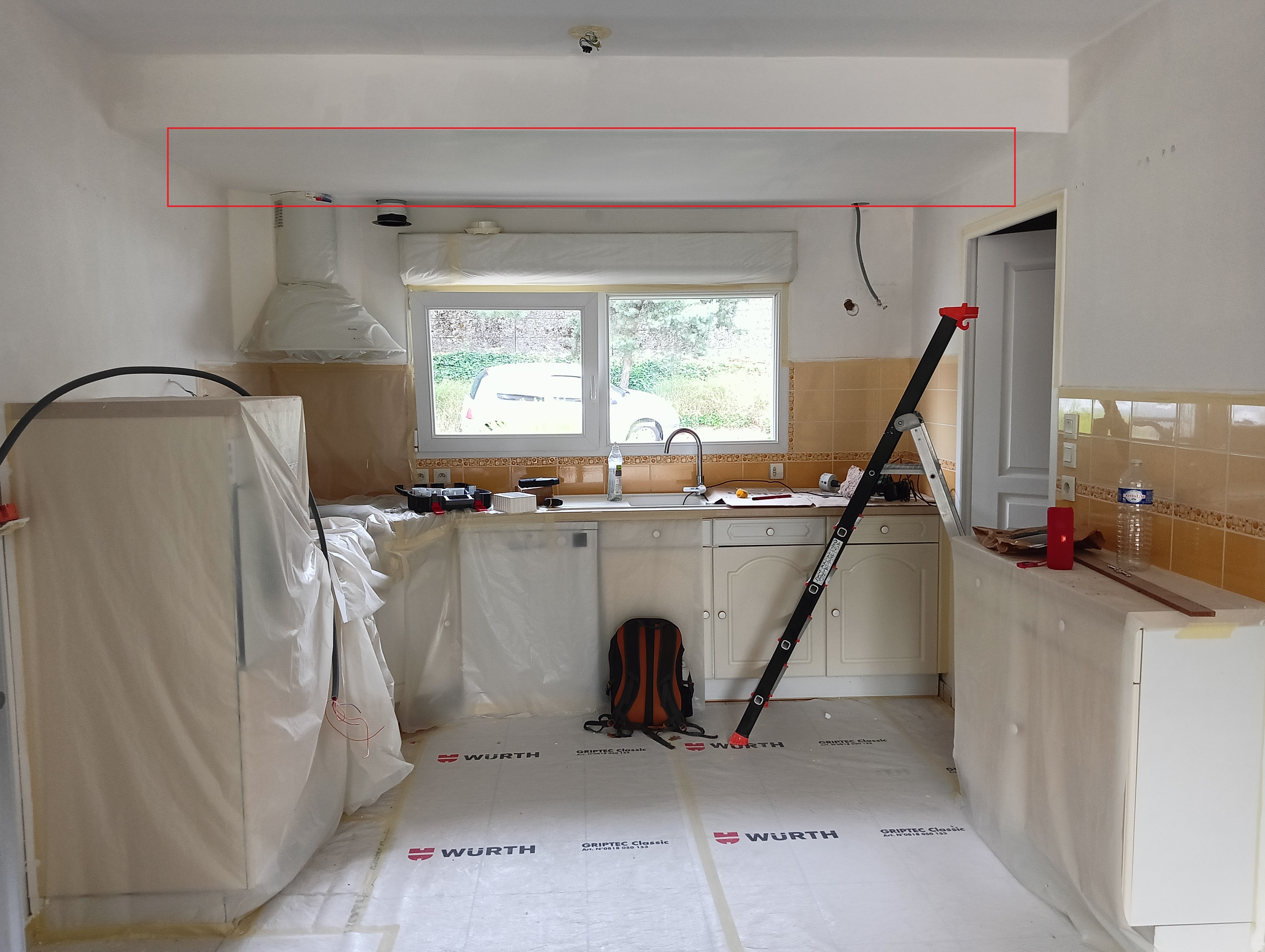

nebucad_ne​zzard
don't panic
Posté le 27-07-2025 à 21:15:04  profilanswer

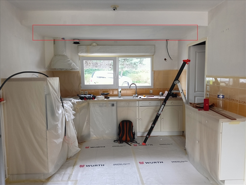

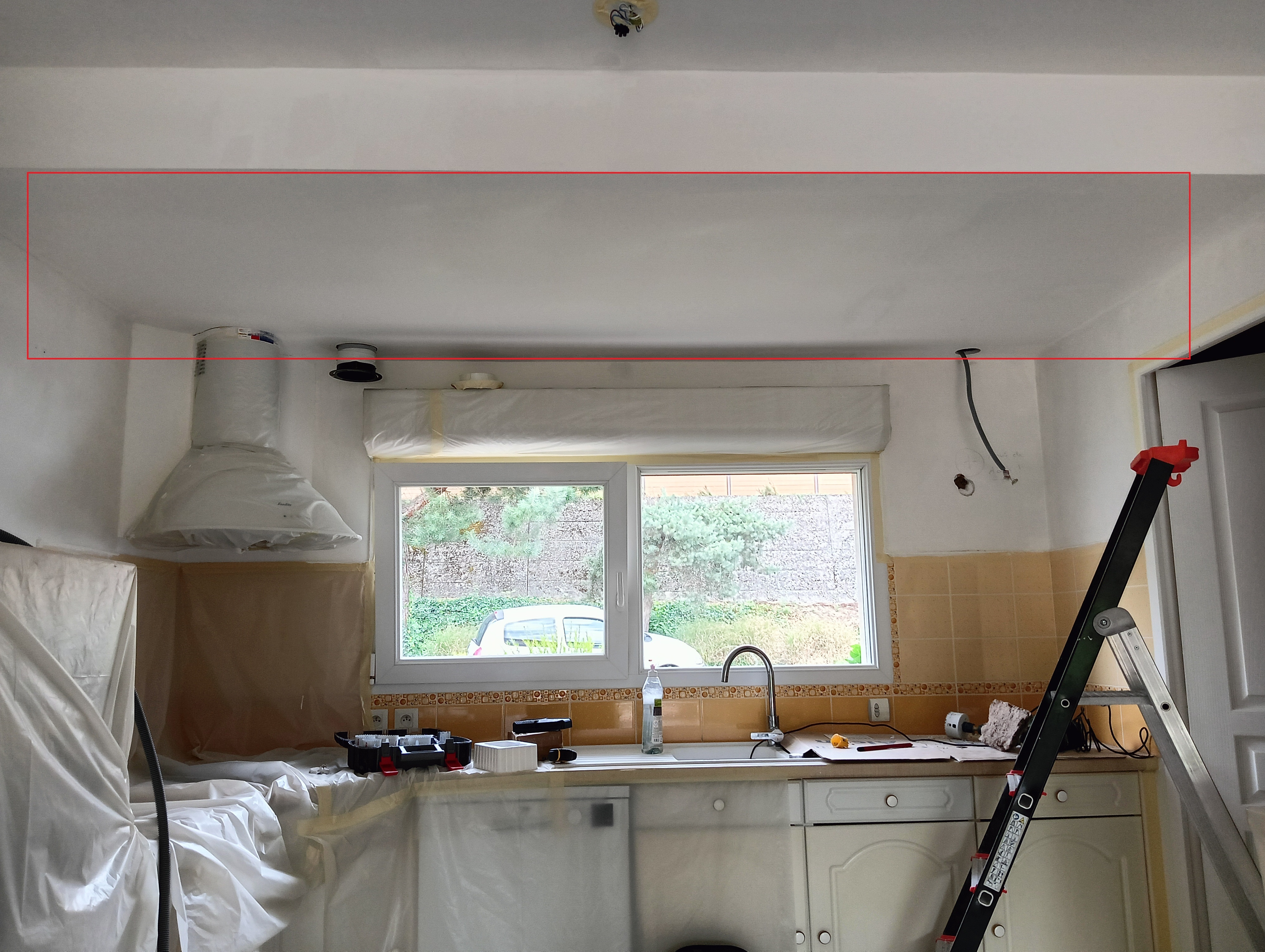

Je ne sais pas si c'est le bon topic.
On vient d'acheter dans une maison que je bricole un peu. On a un plafond béton au RDC donc rip les spots intégrés, sauf une zone coffrée en faux plaf dans la cuisine, au dessus du plan de travail actuel.
https://rehost.diberie.com/Picture/Get/r/411090
https://rehost.diberie.com/Picture/Get/r/411091
On va refaire la cuisine à terme, mais j'ai réussi à récupérer une alim que j'ai tiré dans le faux plafond, donc je voudrais en profiter pour encastrer des spots GU10, éclairage normalement assez adapté dans une cuisine.
Mon questionnement porte sur le nombre de spots à prévoir. Ci-joint des photos, la zone fait 1,5m * 3,1m. Je pensais au début en mettre seulement 3 au dessus du plan + retour à gauche, mais je me demande si je ne pourrais pas en fait en caser 5 ou 6 sur cette zone (sur 2 rangée, dont une juste au dessus du plan donc à 50cm max du mur qui comporte la fenêtre)
Avez-vous des précos en la matière ?
Spots : bof -> ombres portées
Si vraiment -> le plus possible, les mettre proche des murs pour profiter des réflexions
Puissance/nombre : on est rarement trop éclairé dans une cuisine
Sinon : ruban
Sympa les spots multi tout. Enfin de l'orientable étanche a l'air !
Message édité par depart le 29-07-2025 à 09:57:14

Posté le 29-07-2025 à 12:56:08  profilanswer
Sinon : ruban
J'ai 5 spots dans une cuisine de 16 m² et je trouve que ça arrache trop...
