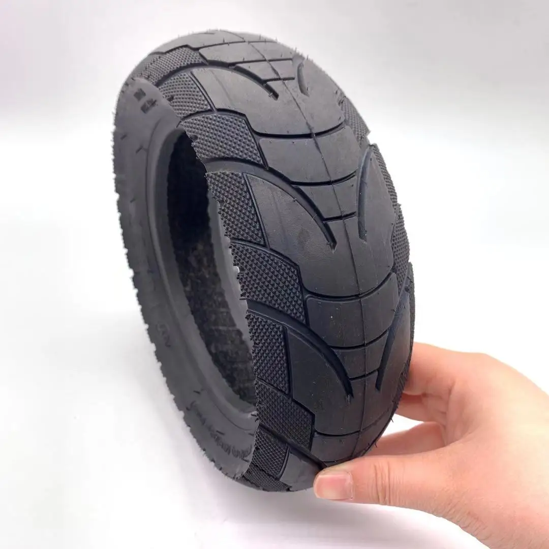

si tu as la place, envisages des pneus gonflables à chambre à air larges, comme les Tuovt 8,5" x 3"
https://ae01.alicdn.com/kf/H2315c0e [...] fc64eh.jpg
ou, si tu arrives à trouver en petite taille, un pneu gonflable tubeless anti-crevaison, du genre de celui de la Ninebot G30
mais cela nécessite des jantes pour pneus tubeless, donc un changement de jante...
https://store.urban360.com/wp-conte [...] 30-Max.jpg
https://forum.hardware.fr/hfr/Discu [...] #t64250209
https://forum.hardware.fr/hfr/Discu [...] #t65912743
3 pouces j'ai regardé ça va frotter, c'est le taille sur hero s8 et jante non tubless
Message édité par babaa le 03-09-2022 à 19:17:05
