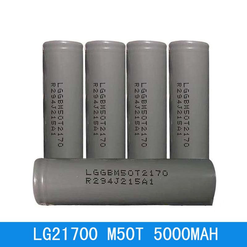

les batteries de marque, comme : LG, Samsung, Panasonic, avec des cellules de qualité durent mieux dans le temps que les no-name chinoises
http://ae01.alicdn.com/kf/Hf804ff8bca9d4ef18d4eff4f28f1b6fdg.jpg?width=800&height=800&hash=1600
p.ex. la nouvelle Dualtron Victor est fournie avec une bonne batterie LG M50T 21700 (= cellules de grande taille de 21 mm x 70 mm, délivrant chacune 5000 mAh de courant à 3.6-3,7 V de tension = une puissance de 18-18,5 Wh) 60 V x 21 Ah ou 30 Ah, soit 1260 à 1800 Wh
https://www.dhresource.com/0x0/f2/albu/g8/M01/10/59/rBVaV10ccfuAZsG2AAHpTgMce68509.jpg/100-authentic-m50t-21700-battery-5000mah.jpg

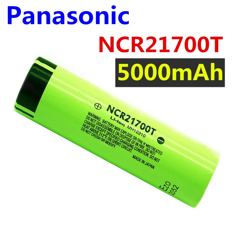

quelques détails sur les batteries au lithium Li
quand ce n'est pas explicité, c'est du Chinois, sinon la fiche affiche clairement : batterie LG, Samsung, Panasonic...
https://lh3.googleusercontent.com/proxy/mRHJ-dcmwvMfSPZsd4OoAb-KQqCKMya_FDnpfcLjGWKeUqi5RBPO_2hVZ8bjrWVL9MTor_hznPibCux7--DLLbZiV5Lh02KMxaWQu5sasTLD
mais il y a aussi le type de cellule :
- la taille de chaque cellule :
  -) 18650 = 18 mm de diamètre x 65 mm de longueur ou hauteur
  -) 21700 = 21 mm de diamètre x 70 mm de longueur ou hauteur = grande taille, actuellement
- la tension par cellule (V) : 3,6 à 3,7 V
- la capacité de courant par cellule (mAh) : 2000 mAh, 3000 mAh, 4000 mAh et 5000 mAh
- le nombre de cellules en parallèle (P) et le nombre de packs en série (S) :
  -) pour une batterie de 20 Ah 16S x 4P : 16 packs en série de 4 cellules en parallèle, de chacune 3,7 V et 10 A
     = 16 packs en série de 3,7 V, 20 Ah, 40 A = une batterie totalisant 59,2 V, 20 Ah, 40 A
  -) pour une batterie de 30 Ah 16S x 6P : 16 packs en série de 6 cellules en parallèle, de chacune 3,7 V et 10 A
     = 16 packs en série de 3,7 V, 30 Ah, 60 A = une batterie totalisant 59,2 V, 30 Ah, 60 A
- l'étanchéité de l'encapsulage des cellules et de la batterie dans son ensemble
- la qualité des connexions

PitOnForum a écrit :
par contre, il y a un détail que je ne comprends pas :
une batterie dite de 60 V n'est pas divisible par des cellules de 3,6-3,7 V
16 packs x 3,6-3,7 V = 57,6-59,2 V
18 packs x 3,6-3,7 V = 64,8-66,6 V
ou serait-ce possible qu'il y ait 17 packs, un nombre impair ?!
17 packs x 3,6-3,7 V = 61,2-62,9 V
ou est-ce que les 60 V ne seraient en réalité : que 57,6-59,2 V ou mieux 61,2-62,9 V ?
probablement est-ce : 16 packs x 3,7 V par cellules = une batterie d'au mieux 59,2 V, affichée comme 60 V
