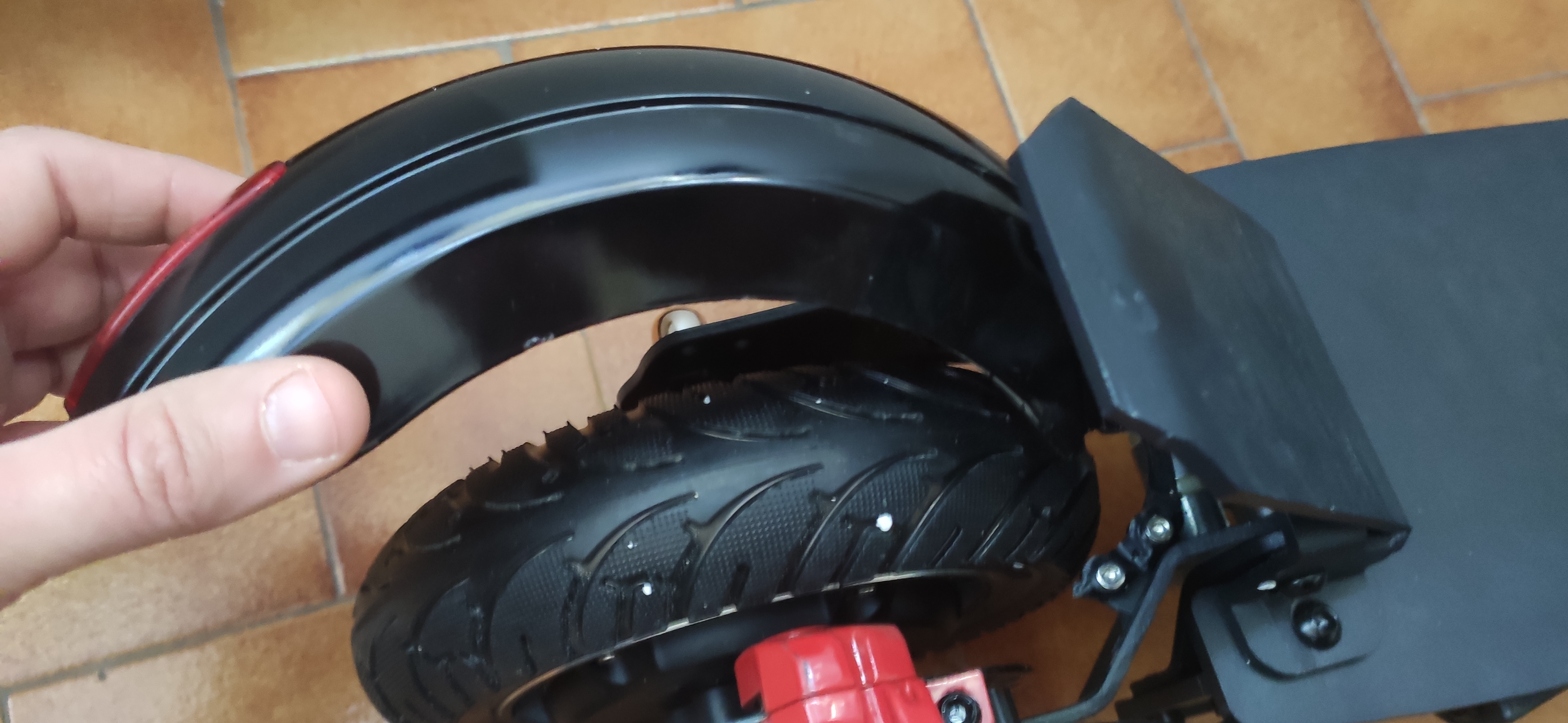

Après être passé brièvement ici pour essayer de choisir une monture, je me suis décidé.
Trott pour m’emmener à la gare (5km) puis au taff (1km).
Bonne montée sur le retour à la maison que ma m365 débridée aimait pas du tout à l'époque.
Je suis parti sur une mobygum neon.
Pour l'instant, je viens de recevoir la bête, ça semble être de construction assez solide comparé à une m365 (pas bien dur non plus).
Premier test : le sav, elle est arrivée avec le gb arrière pété  [:tim_coucou] !
https://rehost.diberie.com/Uploads/0/20210217-193405-0f02dae6-21b0-46b4-99a0-e43a0f8a65e6.0.min.jpg
Le montage se fait assez bien, le guidon pliable se règle assez facilement quand on prend le temps de lire les tutos sur le site :o
Un peu de jeu dans la potence, il faut que je regarde ça demain.
