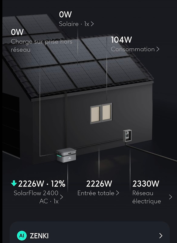

tails38 a écrit :
Quel modele avais tu commandé ?
Solarflow 2400 AC + 3 (recu qu'une pour l'instant) batterie AB3000
je viens de l'installer.
J'ai l'impression que mon shelley est pas bien monté, l'app zendure voit pa sla production solaire. (sur les graphiques de flux), ou peut etre je sais pas les lire ?

n°73588352
tails38
Posté le 26-09-2025 à 14:17:59  profilanswer
Faut déclarrer le shelly dans HEMS ;)
Si dans l'applmi shelly tu vois bien la notion de conso / injection y aucune raison que ce soit mal interpretté dans l'appli Zendure
n°73588424
Morningkil​l
Posté le 26-09-2025 à 14:30:40  profilanswer
je pense l'avoir fait :
https://i.postimg.cc/1tkYCbFs/image.png
Sur l('app shelly, je vois bien en fait que ca passe en realtime de consuming a generating. Ca arrete pas d'ailleurs, mais bon, on va dire que c'est nuageux
n°73588454
tails38
Posté le 26-09-2025 à 14:36:57  profilanswer
Ok ca semble bon !
n°73588505
seth-01
Posté le 26-09-2025 à 14:45:12  profilanswer
Retire le de l'application Zendure et réinstalle le
n°73588565
Alors que c'est vrai que j'ai mis le shelly dans l'app avant l'onduleur (24h avant..)
