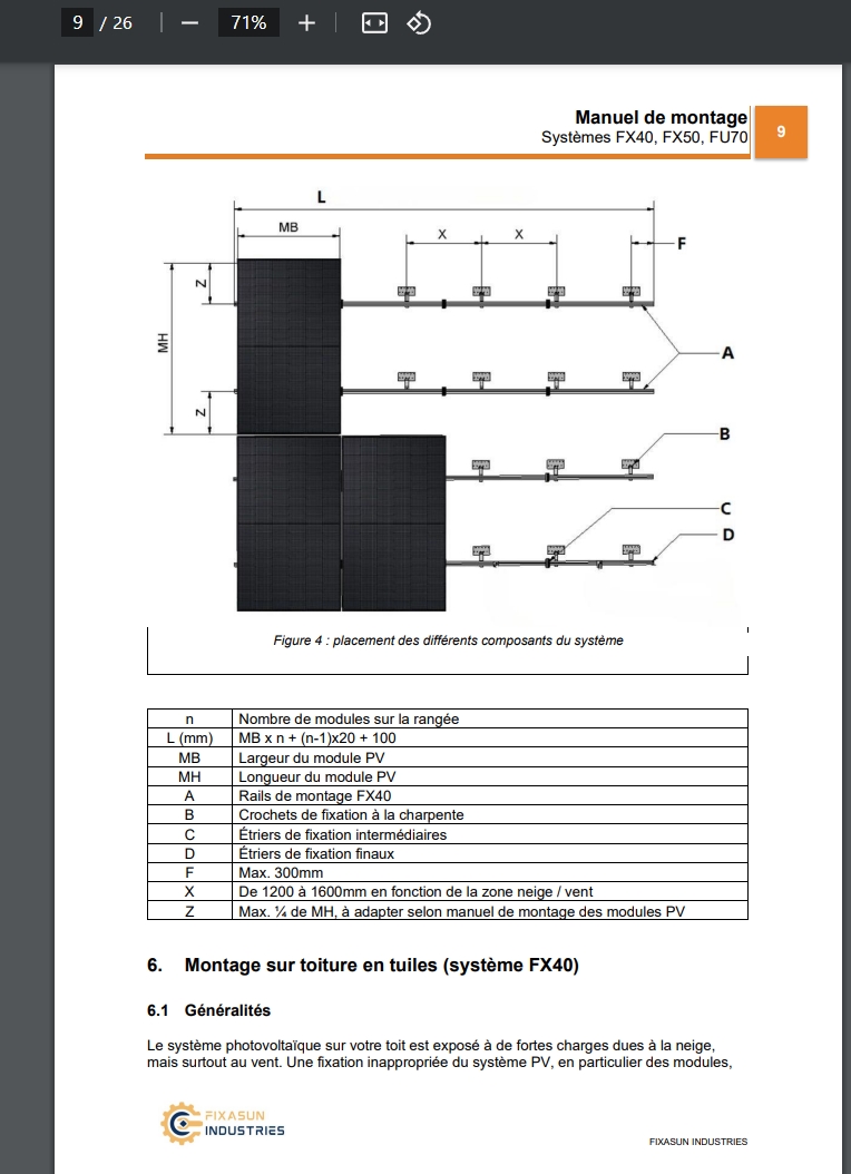

moamatt a écrit :
Upwatt qui fournit que 2 fixations par rail alors que leur notice en conseille 3.
Je suis en discussion avec leur sav sourd et aveugle. Ils m'envoient des petits dessins avec 2 traits pour montrer qu'il en faut 2 et quand je renvoie une capture d'écran de la Doc qu'ils m'ont envoyé 2 mails avant, leur réponse est "si vous en voulez plus, achetez en"
J'ai pas envie de lâcher si facilement, je persiste encore un peu  [:pdbzombifiay:3]
Il y en a qui ont eu gain de cause ou qui ont directement reçu 3 fixations ?
PS : je parle du kit plug and play de 4 panneaux APC ez1 d'il y a quelques mois (oui toujours pas posé sur le toit :o)
Etonnant en effet, 2 fixations par rail c'est un peu léger.
J'ai commandé un kit 6 panneaux avec fixation toiture (proposée en option, je ne l'ai pas sélectionné moi dans le panier). Et j'ai reçu 16 crochets. 12 sont annoncés sur la fiche et 14 pour la déclinaison 7 panneaux. Ca me fait du rab :D
Sans atteindre le niveau de réglage d'un kit K2, ca semble de la bonne came en tout cas. Les crochets font leur poids... Probablement un des meilleurs rapport Q/P !

n°70519464
Core 666
Posté le 26-04-2024 à 17:45:51  profilanswer
Pour chaque kit il faut choisir l'épaisseur du panneau (30 ou 35mm), mais sinon R.A.S., c'est absolument universel (côté panneau en tout cas... côté tuiles il faut bien regarder les dimensions des crochets : https://www.upwatt.com/mpattachment [...] d/id/488/)
n°70519484
nasdak
Posté le 26-04-2024 à 17:50:51  profilanswer
Je pense qu'il faut pas radiner sur les fixations. C'est tout de même ce qui tient l'essenmble :) les fixasun semblent un peu légères par rapport aux k2 bien massives
Message édité par nasdak le 26-04-2024 à 17:51:40
n°70519595
Core 666
Posté le 26-04-2024 à 18:17:27  profilanswer
Légères non, c'est vraiment pas le qualificatif qui convient.
J'ai été agréablement surpris au déballage, elles font plus quali que ce que laissent supposer les illustrations (et elles pèsent leur poids : 656 grammes le crochet :D et les crochets sont d'un bloc, sans soudure, contrairement à des kits discounts vu sur Amazon ou ailleurs).
J'aurais juste un bémol dans 2 cas de figure :
- Fixation sur toiture ancienne : les K2 permettent un meilleur rattrapage des irrégularités
- Fixation en mode paysage ET sur un axe vertical : avec les rails à la verticale, on perd toute possibilité d'ajustement du rail sur le support
Mais tout ca relève de la simplicité de pose. Niveau solidité ya vraiment pas de sujet :)

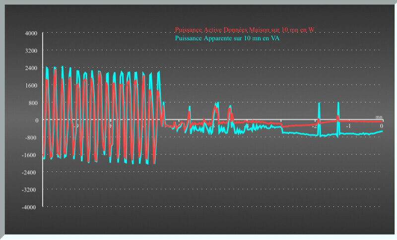

Enfin :) A chaque fois que je vais chez mes parents je bidouille le f1atb, les oscillations me dérangeait :D
https://img3.super-h.fr/images/2024/04/27/snapshot_16807.jpg
Au début avec le paramètre « par défaut », au milieu en mettant la réactivité à 1 seconde et multi-sinus et a droite en train de sinus :jap:
Je privilégie un minimum d’injection mes parents ont 8,8 kWc largement sur-dimensionné en ce moment :o

Colis reçu ce matin. Effectivement c'est des fixations supplémentaires (j'ai pas compté combien, je verrai ça plus tard, mais j'imagine que ce sont les 8 manquantes)
Toujours pas de nouvelles de upwatt, un peu comme s'ils s'étaient rendu compte de leur connerie et préfèrent la réparer plutôt que de l'avouer  :D
Donc pour rappel, les kits sont fournis avec 2 fixations par rails de 2,4m et la notice dit que c'est 3 fixations nécessaires. Long échange de mails (au moins 15 jours et une dizaine de mails) avec un peu de mauvaise fois de leur côté et des captures d'écran de la documentation de mon côté. Puis silence radio et message du transporteur pour la livraison
Bon courage a tous pour vos réclamations  :whistle:

J'ai plus les docs sous la main, si tu as la capture d'écran de leur doc qui dit 3 fix par rail je la veux bien :)

nasdak a écrit :
Je leur ai fait un mail :D
https://www.upwatt.com/mpattachment [...] ad/id/436/
Page 9
https://rehost.diberie.com/Picture/Get/r/272022
