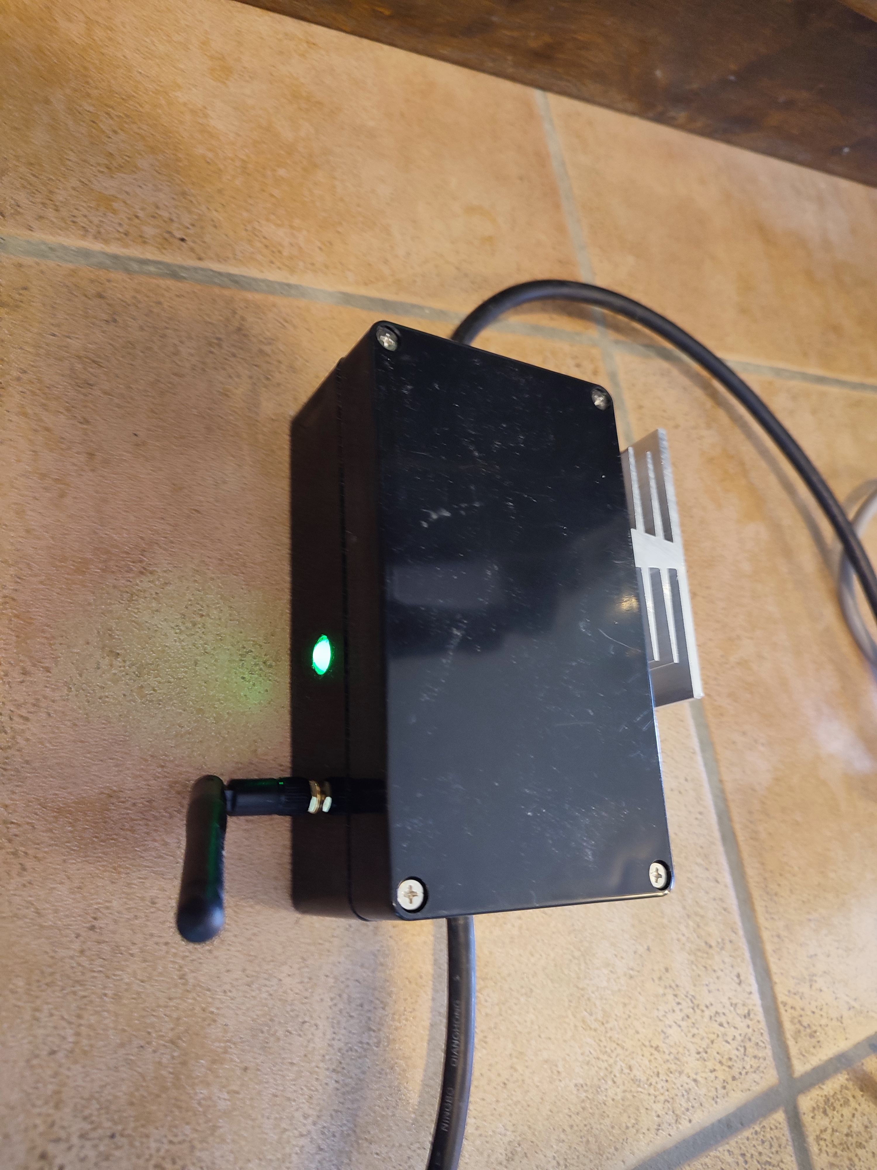

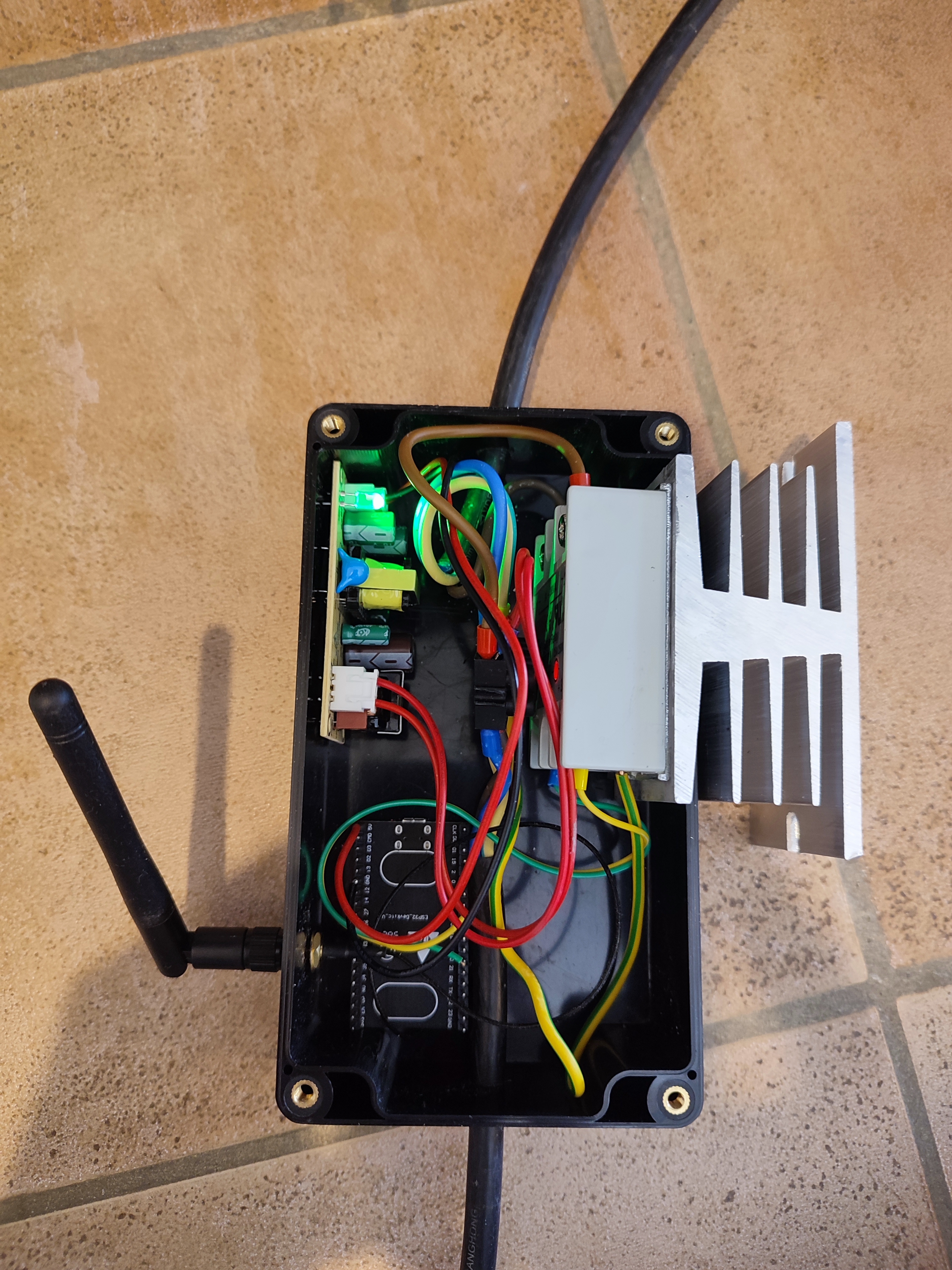

Routeur "externe" f1atb
https://rehost.diberie.com/Picture/Get/r/271846https://rehost.diberie.com/Picture/Get/r/271847
n°70518699
cs205
Posté le 26-04-2024 à 15:22:52  profilanswer
quand je vois la taille du mien c'est bien plus integrable :  :lol:
https://i.servimg.com/u/f19/18/75/20/42/routeu13.jpg
https://i.servimg.com/u/f19/18/75/20/42/ce211.jpg
Message édité par cs205 le 26-04-2024 à 15:25:17

nasdak
Posté le 26-04-2024 à 15:37:56  profilanswer
Oui enfin c'est pas la même chose ;)
