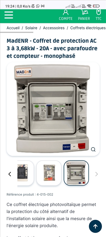

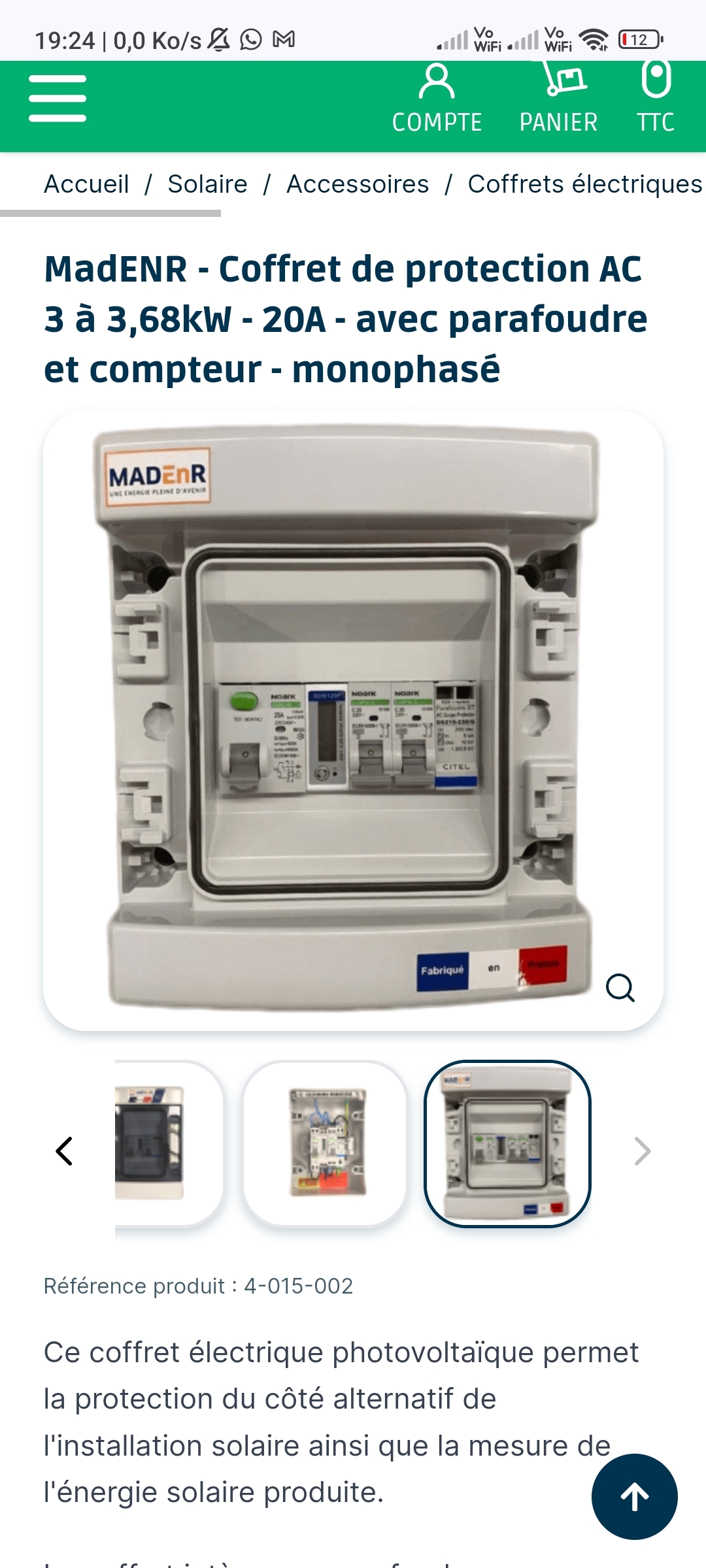

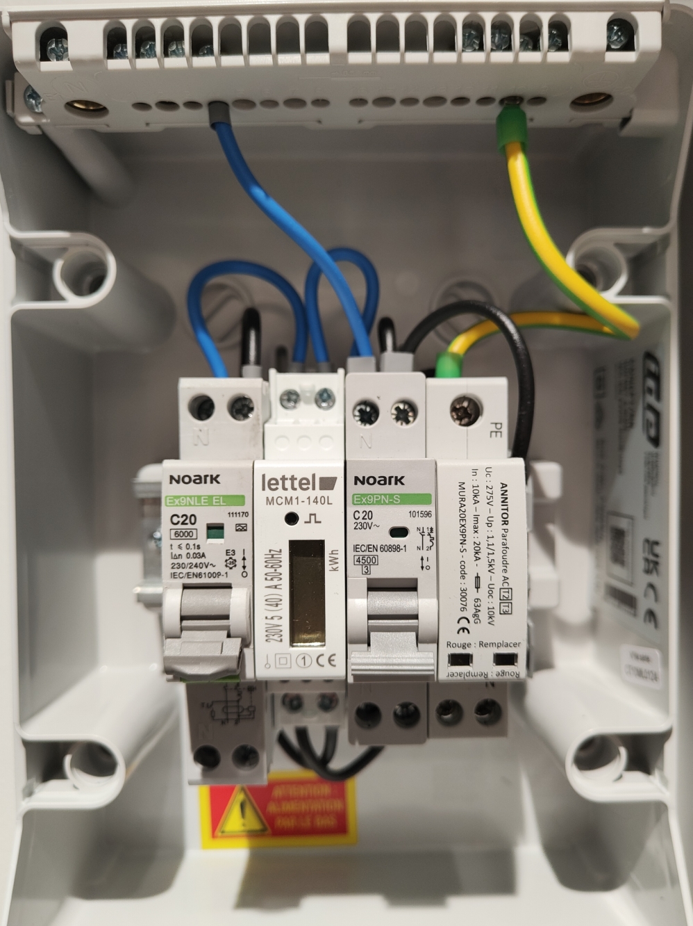

Je dois finaliser le branchement d'un coffret AC MadENR  :
https://www.upwatt.com/madenr-coffr [...] 5-002.html
https://rehost.diberie.com/Picture/Get/f/272216
De gauche à droite :
- disjoncteur différentiel 30ma
- compteur monophasé
- disjoncteur 20A  (protection du parafoudre)
- Parafoudre
- Wago 2002 TOPJOB (on le devine sur la droite, il reçoit une phase repiquée sur le second 20A)
L'étiquette warning indique "Attention alimentation par le bas". Oui mais alimentation par les panneaux ou alimentation du tableau principal :??:
Je pense faire la connexion ainsi :
Pour le câble 3G qui va arriver de mes micros-onduleurs :
  • Phase en sortie (en bas) du différentiel
  • Neutre en sortie (en bas) du différentiel
  • Terre sur le bornier terre
Pour la connexion au tableau principal :
  • Phase sur le wago TOPJOB
  • Neutre sur le bornier neutre en haut à gauche
Ca vous parait bon ?
Message édité par Core 666 le 28-04-2024 à 17:12:17
- Parafoudre
Mauvaise nouvelle, ce coffret n'est pas aux normes en france, le ddr de gauche est dépendant de la tension, motif de refus du consuel (ça n'est pas un ddr magnétique)
J'ai découvert ça par hasard sur un autre forum. Je comprends pas que madenr vende ces coffrets :/
Pour le schéma de montage, regarde sur leur site, il y a tout ce qu'il faut. Le secteur arrive en bas du ddr. Donc l'inverse de ce que tu proposes
D'ailleurs sur upwatt la dernière photo est celle avec un ddr différent, bien conforme aux normes (comme celui que j'ai reçu)
https://rehost.diberie.com/Picture/Get/r/272262
