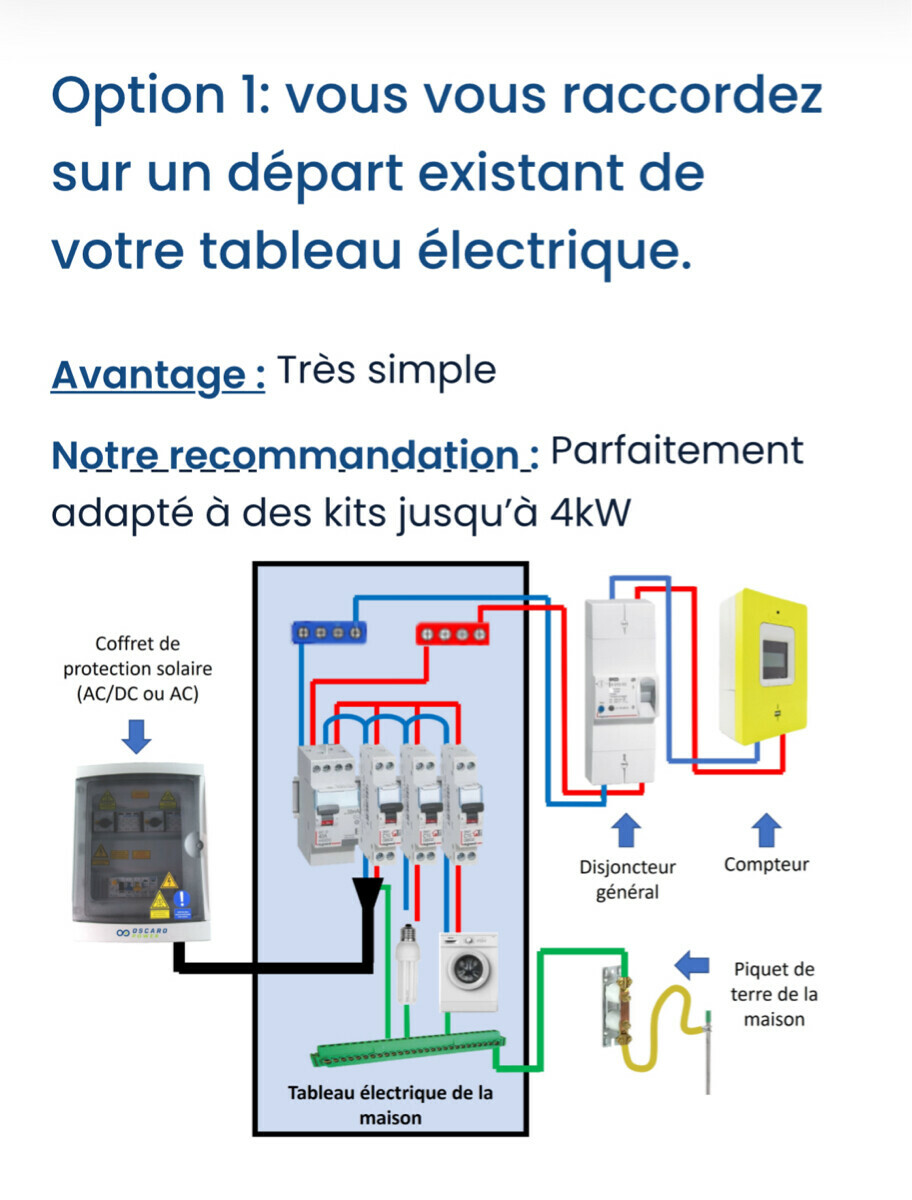

Je ne dis pas qu’Oscaro est une référence, loin de là, mais ils proposent le schéma suivant, ID partagé donc, pour une installation de moins de 4 kW :
https://img3.super-h.fr/images/2023 [...] 6eb88b.jpg
Et ID dédié pour une installation de plus de 4 kW d’après eux.
Sinon, je n’ai pas réussi à trouver (ou à chercher) l’information dans la norme.
Mais comme tu dis, si tu changes de calibre, la séparation va se faire d’elle-même. Je n’ai pas eu à le faire personnellement.
