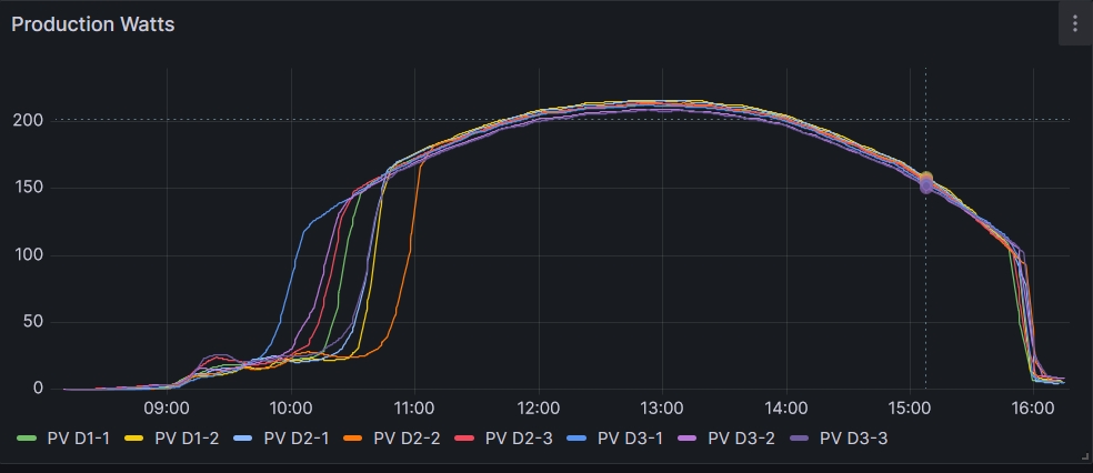

Stephen341 a écrit :
Bonjour  :hello:
Concernant l'installation :
8 panneaux 375W pour 3kWc.
Plein Sud, panneaux sur le toit en pente normal (je ne sais pas encore le degrés).
( https://bourgeoisglobal.fr/wp-conte [...] PF_WEB.pdf + HM700 pour deux panneaux )
En ce moment, souvent du ciel bleu, j'ai des pics uniquement entre 13h et 14h aux alentours de 1.50/1.52 kWc (une seule fois 1.6 il y a presque deux semaines).
Mais en revanche, un grand pin en face de la maison, ce qui explique le creux quand le soleil de 12h est au plus haut niveau.
https://i.postimg.cc/s2Z9yxdS/test.png
Les panneaux que j'ai mentionnent 375W, hors si on prend en compte 80% de rendement, on aurait 300W je crois au maximum toute saison confondue.
Mais dans la réalité, en ce moment, le panneau stipule du 230W max :
10h > 150W
11h > 205W
1245h - 13h > 220-230W
14h > 190W
15h > 140W
Est-ce juste que c'est l'hiver et donc le soleil est plus loin, donc le panneau produit "peu" ? Et à partir de Mars/Avril, je verrais potentiellement le 300W par panneau s'afficher ?
Faut-il d'ailleurs prendre en compte 80% sur les micros onduleurs ? Si oui, sur les 700W max, cela ferait 560W, soit 280W par panneau techniquement possible ... ? Ou pas du tout comme les panneaux, et dans ce cas, j'aurais une capacité max se rapprochant des 700W suivant aussi la chaleur des MO d'après ce que j'ai lu...
Combien de W avez-vous par panneau vous actuellement ? (Hérault pour ma part, plein Sud mais une phase d'ombre...)
La question que je me pose aussi est dans le cas où le câblage des MO serait mal fait, est-ce que le comportement pourrait faire comme si on avait un seul onduleur et donc répartir équitablement la charge, ce qui expliquerait le rendement pas au top que l'on rencontre, à moins que ce soit vraiment juste à cause de la période hivernale + de l'ombre...
Sinon, "pour optimiser l'ombre", outre le fait de couper quelques branches sur l'arbre de la mairie lol, j'hésite de refaire venir l'installateur pour rajouter 4 panneaux, et avoir 4.5 contre les 3 existant, mais qu'est ce que cela implique niveau mairie, enedis, j'en ai aucune idée ... :(
Merci beaucoup

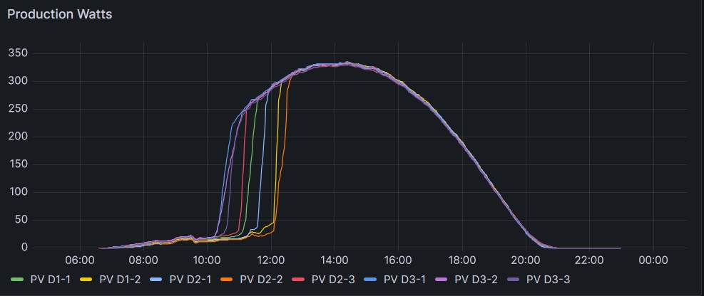

Pour comparaison avec une installation équivalente (8 panneaux de 375W pour 3kWc), plein sud dans l’Hérault, avec un angle entre 15 et 20° (c'est posé sur console à poser sur toit "plat" qui a une légère pente)
https://rehost.diberie.com/Picture/Get/r/231637
A comparer à la production l'été dernier
https://rehost.diberie.com/Picture/Get/r/231640
J'ai un grand pin à l'est qui fait plus d'ombre en été. Et un autre grand arbre un peu plus est-sud-est qui perd ses feuilles en hiver. Du coup pour gérer ces ombres, les panneaux sont posés sur 3 rangées.
Message édité par chevket le 19-12-2023 à 19:08:45
