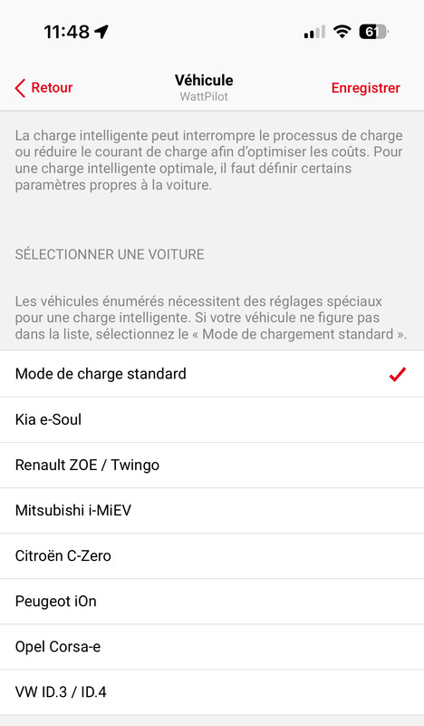

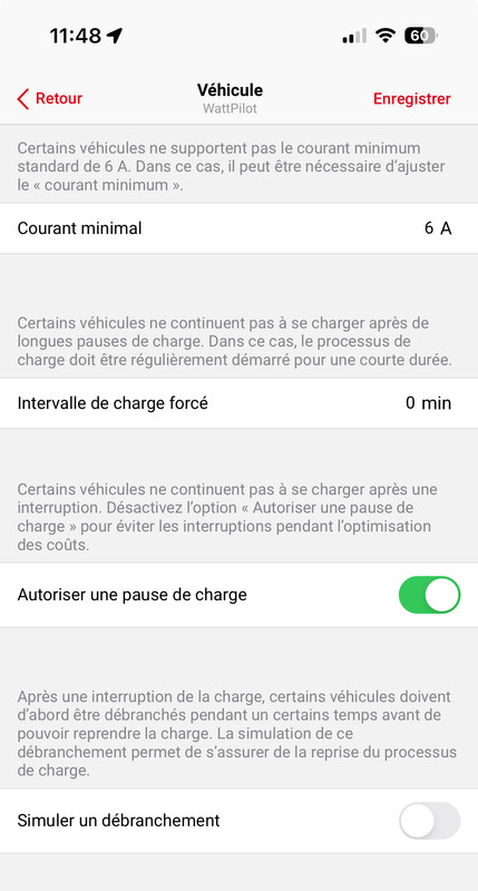

chez Fronius c'est bien fait, tu as un préparamétrage par voiture, et si ta voiture n'est pas dans la liste tu peux gérer toi-même :
https://i.postimg.cc/L5krKWDD/IMG-0047.jpg
https://i.postimg.cc/65wkL96m/IMG-0048.jpg
https://i.postimg.cc/xjKrzkQm/IMG-0049.jpg
[:romf] pas mal :D mais cher :sweat:

ionik a écrit :
Sur la OpenEvse il y a deux mode pour ces problèmes la.
La mise en pause de la charge ou la coupure total (de signal) justement pour que certaine voiture reprenne la charge après l'avoir arreté.
De ce que j'ai vu tu as 3 comportement différent :
1) il faut mettre la charge en pause
2) Il faut que le signal soit totalement coupé et revienne pour que la voiture se réveille
3) Il faut charger pendant 1 minutes (a une puissance élevé ou non) et mettre en pause la charge uniquement après ce délai (peut surement dépendre des voitures)
La plus chiante des voitures que j'ai eu c'est celle de ma femme, si elle ne charge pas dans les 20 minutes une fois branché elle se coupe totalement et il faut aller réveillé la voiture (ouvrir la porte) pour qu'elle se mette a charger plus tard si tu ne l'as pas chargé un minimum au branchement. (1ère zoé 22kwh)
Ceci n'est bien sur possible qu'avec une borne pas avec un CRO
openEVSE ca a l'ai quand meme pas mal :D
pour l'instant j'ai pris qu'une borne rapide made in china, mais le choix de l'ampérage, démarrage, arrêt, temporisation est dispo sous Tuya, y'a peut etre moyen de déporter l'intelligence via ce mode la :D
