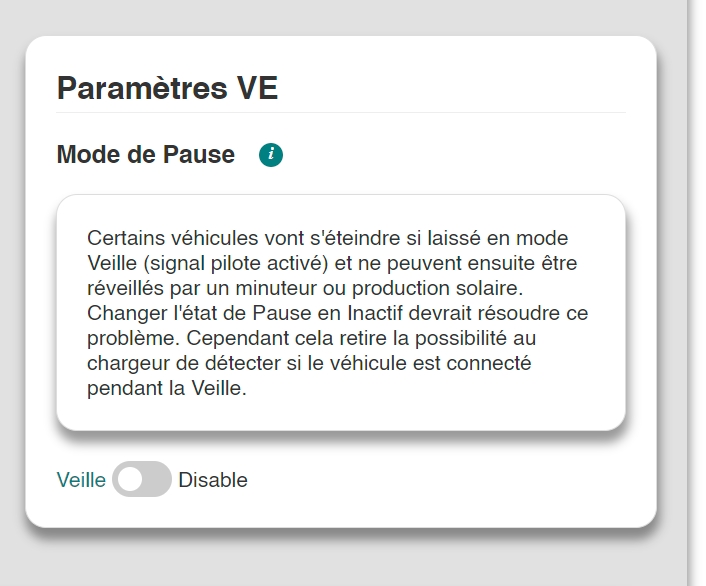

ce que je trouve etonnant c'est que vos VE arrivent à charger par intermittence : j'ai voulu utiliser le relais programmable via mon fronius en fonction de la puissance des panneaux avec une hysteresis de 30 min effectivement le relais fonctionne comme programmé , mais par contre le logiciel de la caisse n'apprecie pas trop ; au bout de 2 ou 3 arret/marche ( donc en presence de nuages et malgré l'hysteresis) il stoppe completement la charge
La borne OpenEVSE / EmonEVSE a une sécurité, un temps minimum de charge, pas défaut programmé à 5 minutes (mais qu'on peut changer via le GUI). A la base c'est pour protéger le relai contre l'usure prématurée en cas d'alternance nuage/soleil trop fréquentes, mais ça permet aussi d'empêcher que l'algo interne du chargeur embarqué de la voiture prenne peur et désactive la recharge.
Sur mes 2 voitures Peugeot, j'ai constaté que la durée minimum d'une charge tourne autour de 3 ou 4 minutes. Je peux faire autant de start/stop de la charge que je veux, le chargeur embarqué ne se mettra par en erreur.
Si par contre, je fais une charge de seulement 1 minute, alors c'est accepté, c'est à dire que la charge reprendra le coup suivant.
Si ensuite j'enchaine une autre charge de 1 minute, alors cette fois-ci le chargeur embarqué se met en erreur, et on est obligé d'aller débrancher/rebrancher la prise.
ça c'est chez PSA/Stellantis, mais il faut adapter au cas par cas, chaque constructeur programme sa voiture comme il le souhaite. Ce n'est pas documenté, il faut faire des essais sur le terrain pour découvrir les possibilités de sa voiture.
J'ai un chargeur OpenEVSE qui fonctionne comme décrit plus haut.
J'ai un autre chargeur, un bête CRO branché derrière un contacteur de puissance que je pilote par domotique. J'ai mis une tempo, afin de ne jamais faire de cycle inférieur à 4 minutes, même en cas de nuages, afin de ne pas mettre la chargeur de la voiture en erreur.
Mais ce CRO a un courant de charge fixe, donc c'est très limité. Je pense que c'est un peu l'équivalent de ce que te permet le relai de ton Fronius (mais sans la gestion de la tempo que j'ai décrit juste au dessus.)
La borne OpenEVSE, elle adapte le courant de charge en fonction du surplus solaire, et ça c'est top, ça permet vraiment d'optimiser.
sur la spring de ma femme j'ai déjà remarqué ce comportement, et dans ce cas la il faut que ce soit branché et relancer la charge depuis l'application de la voiture pour que ça reparte...
les apis ne sont pas documenté mais il me semble avoir vu trainer le code pour pouvoir déclencher/stopper la recharge :) a adapter suivant chaque voiture/cas de figure :/

tsrz a écrit :
chez Fronius c'est bien fait, tu as un préparamétrage par voiture, et si ta voiture n'est pas dans la liste tu peux gérer toi-même :
oui ça c'est avec la watt pilot que je n'ai pas ( trop long à amortir)
n°69718903
lazer127
Sur la OpenEvse il y a deux mode pour ces problèmes la.
La mise en pause de la charge ou la coupure total (de signal) justement pour que certaine voiture reprenne la charge après l'avoir arreté.
De ce que j'ai vu tu as 3 comportement différent :
1) il faut mettre la charge en pause
2) Il faut que le signal soit totalement coupé et revienne pour que la voiture se réveille
3) Il faut charger pendant 1 minutes (a une puissance élevé ou non) et mettre en pause la charge uniquement après ce délai (peut surement dépendre des voitures)
La plus chiante des voitures que j'ai eu c'est celle de ma femme, si elle ne charge pas dans les 20 minutes une fois branché elle se coupe totalement et il faut aller réveillé la voiture (ouvrir la porte) pour qu'elle se mette a charger plus tard si tu ne l'as pas chargé un minimum au branchement. (1ère zoé 22kwh)
Ceci n'est bien sur possible qu'avec une borne pas avec un CRO
Message édité par ionik le 05-12-2023 à 12:20:47
Comment tu fais ça  :??:
Je n'ai jamais vu ce mode là... si je comprend bien, cette coupure totale de signal permet de simuler une déconnexion physique du câble, donc ça permettrait en théorie de réinitialiser un chargeur Peugeot planté comme je l'ai décrit dans un message précédent.
Donc ça m'intéresse :)
Je parle de ça sur OpenEVSE
https://rehost.diberie.com/Picture/Get/r/228418
n°69719147
lazer127
Posté le 05-12-2023 à 12:59:17  profilanswer
Han trop bien  :love:
Je n'avais jamais compris à quoi ça servait, maintenant c'est plus clair, merci :jap:

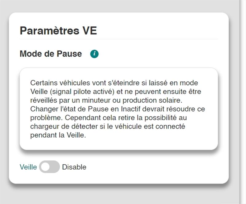

n°69719796
lazer127
Posté le 05-12-2023 à 14:31:00  profilanswer
ionik a écrit :
C'est ce mode qui est bien, après la technique de charger direct au branchement pendant X minutes et mettre en pause devrait le faire aussi ;)
Evite les test en jours rouge :o
En fait même en prenant les précaution des temporisation que j'ai expliqué, j'ai eu le cas l'été dernier alors qu'on était partis en vacances.
La 208 restée branchée afin de se recharger en journée quand il y a du soleil, en juillet.
à un moment donné, il y a eu une alternance folle d'éclaircies, donc finalement le chargeur embarqué à dû décider que c'était trop et s'est mis en erreur
Conséquence, impossible de redémarrer la charge à distance puisque forcément je ne pouvais pas déconnecter le câble.
Avec cette astuce, ça aurait dû me permettre de réamorcer la charge.
Donc je ferai le test... pour forcer l'erreur puis réarmer via le mode standby.... mais pas en jour rouge :o
n°69719835
ionik
Posté le 05-12-2023 à 14:35:48  profilanswer
J'ai eu le cas, et le seul moyen est d'ouvrir la porte quand elle a plus envie ...
Met une temporisation d'activation/extinction car en live direct ça va pas forcément le faire je pense, trop de coupure/réactivation.
J'ai une tempo de 1 Minutes + un guard de 3 minutes (évite la réactivation avant 3 minutes).
