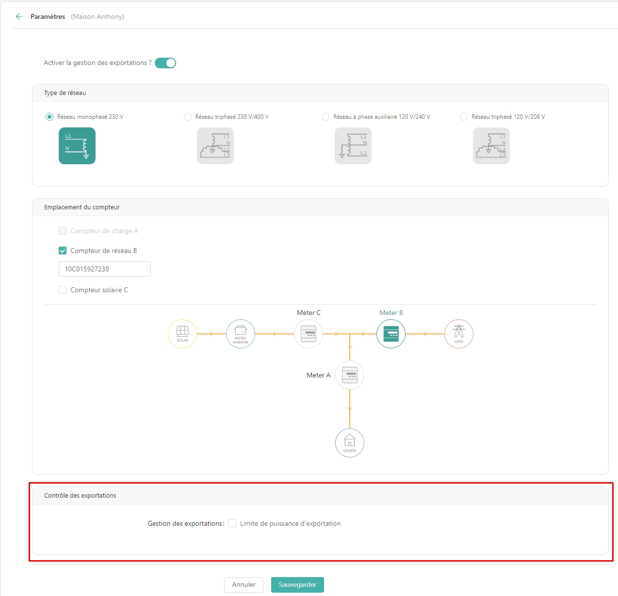

Nous avons installé nos PV et le Horus Pro 2 hier soir.
Les 4 micro-onduleurs (MO) pour les 8 panneaux étaient non connectés et la troisième LED de l'horus clignotait verte (normal car MO non alimenté vu qu'il faisait nuit je pense), mais le "compteur" (pour ceux qui connaissent la solution) était bien vert.
Ce matin, MO connectés, LED verte fixe, mais en revanche compteur en alarme avec écrit "État de l’alarme Mauvais câblage". Pourtant hier, tout était OK...
Sinon, je ne comprends rien aux métriques ^^ si vous pouviez m'éclairer ce serait top..
https://i.ibb.co/x5b4mp5/chart-png-106801.png
Sur le linky, la conso instantanée en VA est à 0 :D mais du coup la différence entre la conso, et les kW positif ou négatif sur le graphique en "à partir/vers le réseau", j'ai vraiment du mal à le comprendre.
En vous remerciant par avance et si certains d'entre vous ont cette solution, vous pourrez très certainement m'aider ! ^^

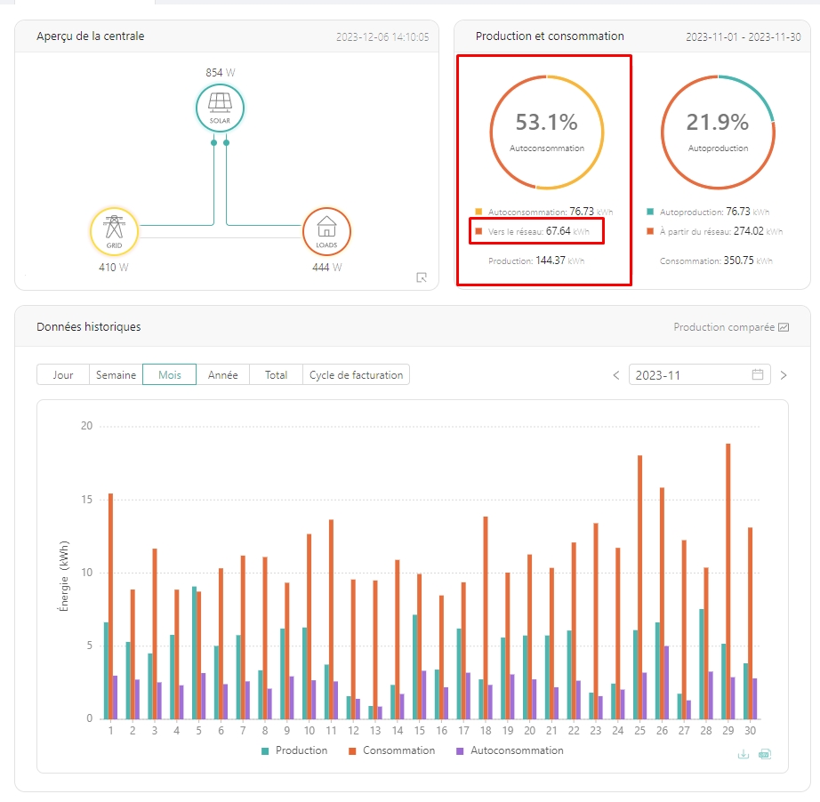

Stephen341 a écrit :
Bonjour :)
Horus Pro 2 = DTU PRO Hoymiles
PRODUCTION = positif donc au dessus de la courbe.
CONSOMMATION = négatif  donc au dessus de la courbe.
CONSOMMATION - PRODUCTION = INJECTION ou TIRAGE. Selon le sens, c'est  positif ou négatif.
https://rehost.diberie.com/Picture/Get/r/228681
( attention j'ai sélectionné une journée sur la partie historique )
Message édité par bilbo248 le 06-12-2023 à 13:27:13

Stephen341
Posté le 06-12-2023 à 15:52:36  profilanswer
Dur à comprendre, après c'est le tout premier jour pour moi ^^
https://i.ibb.co/3MjdDpg/Capture-d-cran-2023-12-06-154928.png
Et j'ai le "compteur" en "État de l’alarme Mauvais câblage" alors que hier soir, il était OK ... pourtant, j'ai des métriques...
PS: Cette journée rouge, uniquement le PC + MicroOnde (télétravail)
https://i.ibb.co/3MjdDpg/Capture-d- [...] 154928.png
Ton clamp ampèremétrique est dans le mauvais sens, d'où le message d'erreur. Il faut changer le sens, ou le DDSU est mal paramètré.

Si tu as pas accès à tout les paramètres de ton installation, dit lui de te montrer cet écran :
https://rehost.diberie.com/Picture/Get/r/228748
Dans le doute vérifie la case en bas, soit elle est coché avec 3kW de limite pour une CACSI et sinon décoché pour les autres situations d'injection. ( >3kVA )
Message édité par bilbo248 le 06-12-2023 à 16:06:31
CACSI = ? ^^
Ah, mais si c'est coché pour 3kW, je ne devrais pas être sur 1,6, c'est étrange.
Sinon, il faut qu'il s'assure que ce soit décoché c'est ça ?

La bonne valeur attendue, c'est soit 3kW si CACSI et sinon décoché si tu vend le surplus ou le valorise avec une batterie virtuelle. ( implicitement avec la vente tu as signé une convention d'injection )
