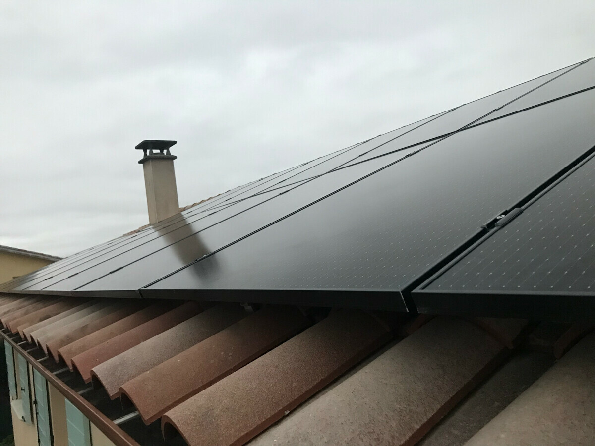

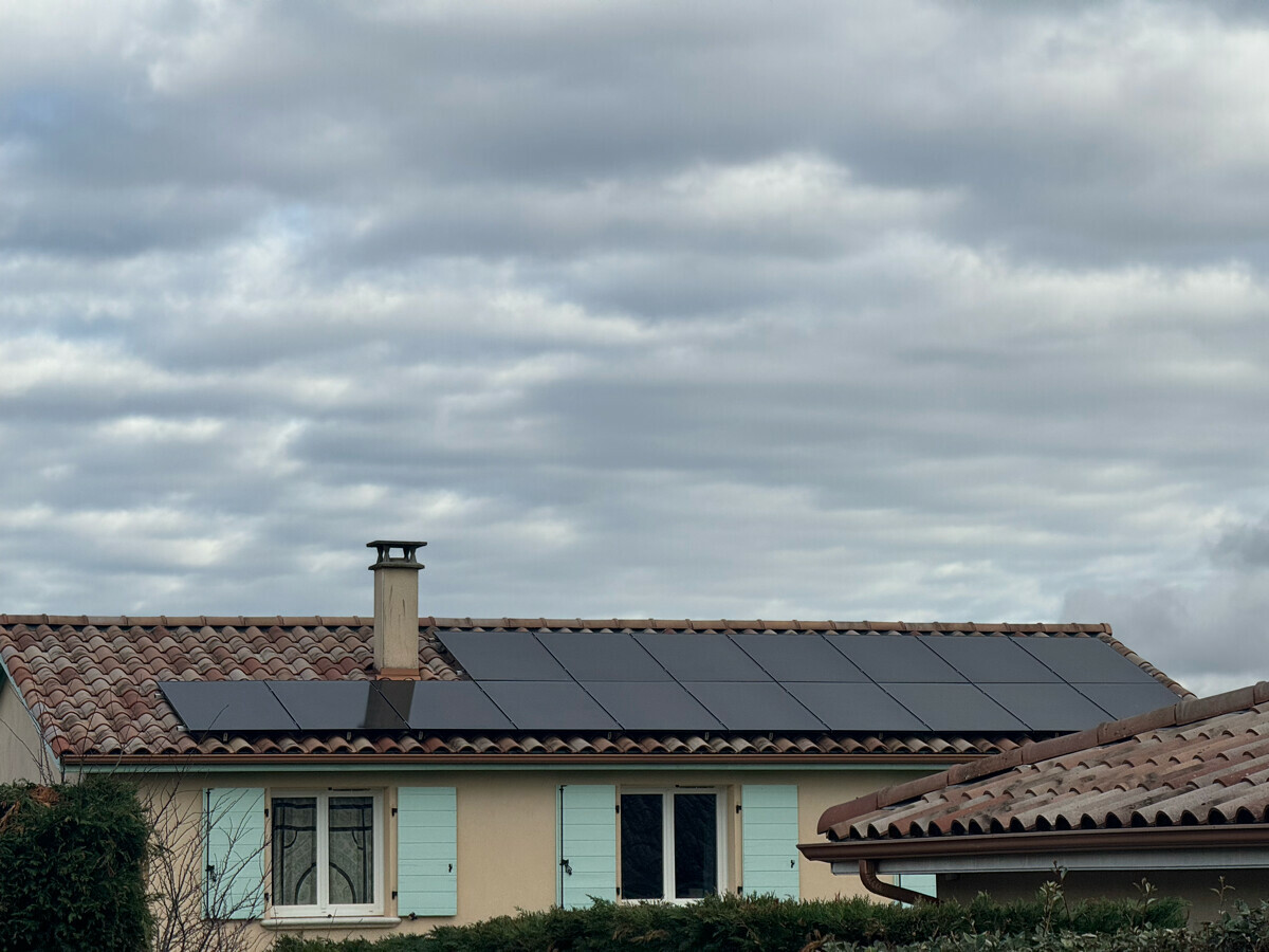

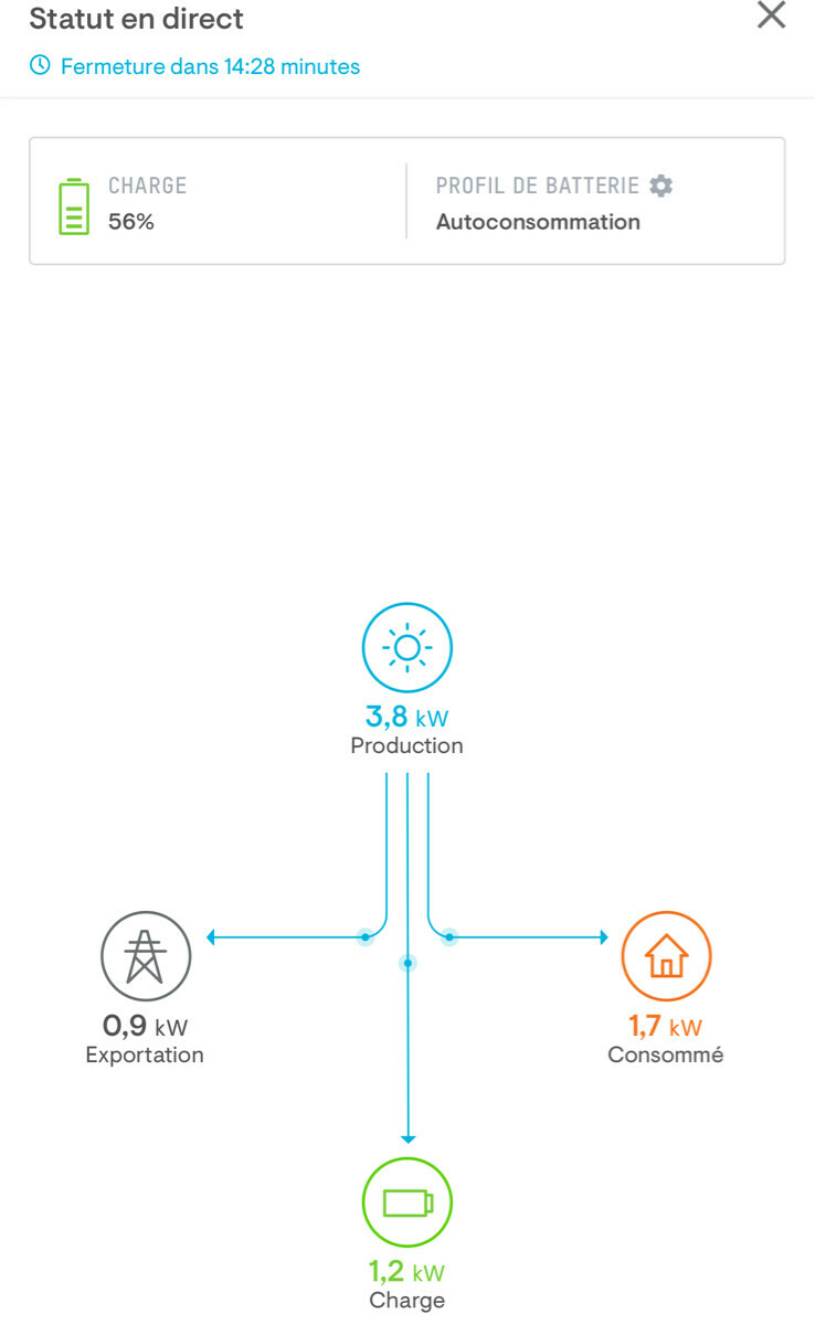

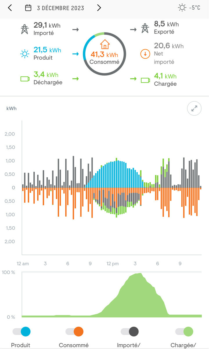

Panneaux solaires MO Enphase + batterie Enphase installés à la maison par une entreprise RGE
-17 panneaux Sunpower P6 405Wc plein Sud
-Micro-onduleur Enphase IQ8A ACM. Puissance de sortie continue maximale 360VA
-Fixation K2
-Batterie Enphase 3T. Puissance nominale 1,28kW. Capacité 3,5kWh
-Autoconsommation avec revente du surplus à EDF OA
Prix TTC matériel et main d’oeuvre, hors aides :
-16 000€ pour les panneaux
-5 600€ pour la batterie
La batterie installée par une entreprise RGE n’est pas rentable mais c’était plutôt par envie d’être le moins dépendant possible et par curiosité.
Maison tout élec avec chauffage PAC Air/eau qui produit l’ECS.
https://img3.super-h.fr/images/2023/12/04/snapshot_28247524917d39e0a953dc87f.jpg
https://img3.super-h.fr/images/2023/12/04/snapshot_1622650073d65b799fb14d2ee7.jpg
https://img3.super-h.fr/images/2023/12/04/snapshot_984943658.jpg
https://img3.super-h.fr/images/2023/12/04/snapshot_470211272.jpg
https://img3.super-h.fr/images/2023/12/04/snapshot_101027544.jpg

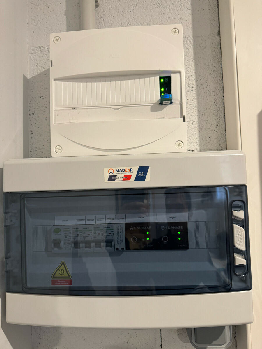

Belle installation Pascal_974
Elle est raccordé comment la batterie ? J'avais vu dans une doc enphase qu'il fallait un autre Q relay pour la batterie, ou alors la batterie a son tableau dédié ?
ancien feed : http://forum.hardware.fr/hfr/Achat [...] 3705_1.htm
Posté le 04-12-2023 à 09:10:11  profilanswer
n°69712301
Pascal_974
Posté le 04-12-2023 à 09:17:35  profilanswer
Je ne m’y connais pas trop mais je sais juste qu’ils ont dû installé un kit COMMS pour batterie Encharge USB pour envoy.
C’est ce qui est mentionné dans la facture  :D

joli!
par contre je suis surpris par ta production...20kWh a cette époque c'est enorme (surtout si c'est fait le jour des photos )
avec 6kW installés, hier par  grand soleil j'ai sorti 9kW (ok pas plein sud mais sur deux zones est/ouest)
Message édité par nounounounou le 04-12-2023 à 09:28:27

Hier 03/12 dans le Rhône il faisait exceptionnellement beau pour la région.
L’installation ne s’est pas faite hier.
Quand il ne fait pas beau, je produis généralement un peu moins de 2 kWh.
n°69712946

[:m0zart]
6kwh produit avec 1,6kwc
Donc 20kwh avec 6,8kwc, rien de déconnant !
