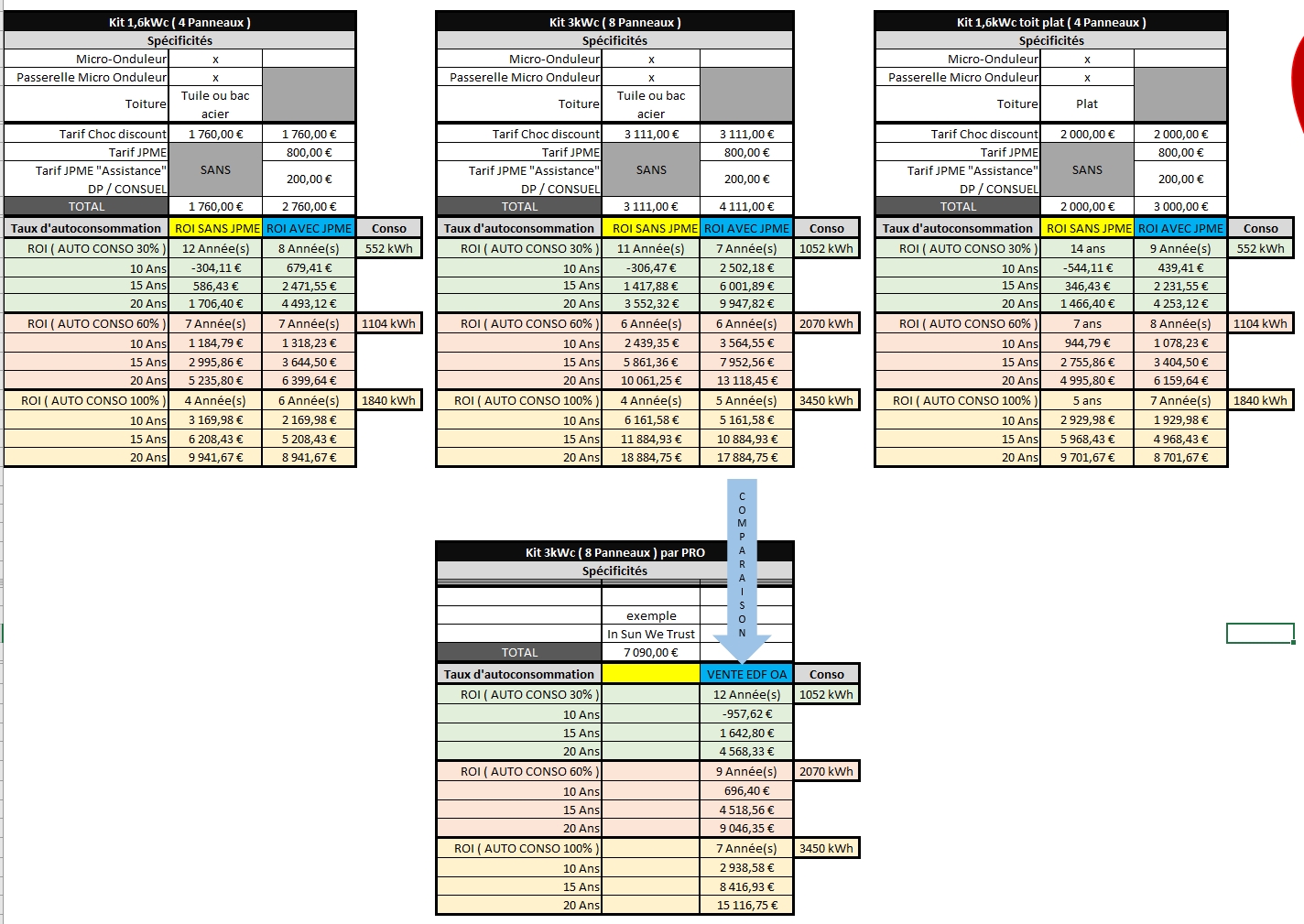

Digaboy a écrit :
Bon après un rapide tour sous excel, le verdict est sans appel
https://rehost.diberie.com/Picture/Get/f/97610
Et même si on se restreint à 10 kkWh, le croisement se fait après 5.5 ans
COP de 3,5, c'est trop optimiste pour ce genre de calcul.
Ca ne change pas fondamentalement le raisonnement, ca déplace juste les points.
Mais je persiste à rester sceptique sur le traitement trop léger de i'isolation/besoin
Message édité par ragexen le 08-11-2022 à 11:04:48

Et bien justement j'essaie de trouver le meilleur compromis entre un kit 1,6kWc et un 3kWc..
https://rehost.diberie.com/Picture/Get/f/97963
La vente avec JPME me fait de l'œil.. et les démarches sont normalement identiques à celles que je vais devoir faire sans eux.. ( DP + CONSUEL ).
Je mise/théorise sur ~1MWh de d'autoconsommation sans trop trop forcer avec une augmentation de la consommation dans les années à venir. Les principaux problèmes de JPME sont le ticket d'entré et le tarif de rachat fluctuant..

https://rehost.diberie.com/Picture/Get/t/97964
Message édité par bilbo248 le 10-11-2022 à 00:13:32
En attendant, l'installation de vente totale se porte à merveille.. J'ai encore dépassé cette année mon estimation de production ( 10350kWh attendu contre 11000kWh produit à aujourd'hui, la date anniversaire est en Janvier )
Sacré Tableau. !  [:cacatomique:3]
Deja tu n'auras pas d'autoconso à 100% sauf si tu as une ferme de minage qui consomme la capacité max de ta production solaire ;)
Actuellement je n'ai que 2 PV en kit autoconso c'est vraiment peu ;)
Sur 11 mois j'ai produit 717KWh et j'en ai filé 74 gratis à EDF. Bref 10% de perte :D
Après on fait un peu de télétravail, j'ai un NAS qui tourne en permanence. Ma conso talon est entre 400 et 500w.
Je sais que je suis en excedant au printemps et automne car en été j'ai la pompe de la piscine qui consomme le delta de prod entre ma conso talon et les PV.
Le 3kwh est vraiment sur estimé.
Je n'ai pas du tout regarder le sujet JPME.
Mais sache que tu paies quand meme les taxes (acheminmenet, municipale etc..) quand JPME te rends l'électricité.
Tu le vois de toi meme dans ton tableau. + tu va autoconsommer + ca sera rentable :)
Et surement un poil plus vite que prévu car je ne vois pas le kwh baisser....

Mon calcul estimatif est fait avec le postula  suivant :
- augmentation de l'élec de 4% par an.
- perte de rendement des panneaux de 0,5% / an.
L'autoconsommation est la solution dont le ROI est le plus court.
La vente avec JPME si le prix d'achat se maintien tel que (0,14ct€) permet de maximiser la rentabilité.
Je suis donc partagé entre le 1,6kWc que je sais intégré sur une toiture de mon abri de jardin ossature bois / bac acier, et le 3kWc où là, il va falloir que je construise une solution. ( pergola solaire ? quid du circuit élec...,  )  et plus de contrainte/risque ( JPME existe aujourd'hui... mais demain ? dans 15ans ?, le consuel... ) .
