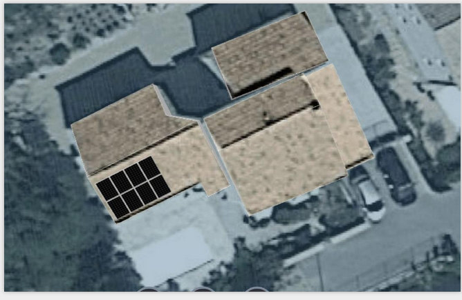

Petit update de mon projet d'installation (installation sur toiture, 3kWc, dans le 13, sur une maison avec 3 modules différents).
A deux jours de la fin de la période du DP, courrier de la mairie pour dire "coucou, vous êtes dans une zone Patrimoine remarquable, on va demander aux Bâtiments de France"  :cry:
Et deux semaines plus tard, "coucou, il faut déplacer vos panneaux à l'extrémité de votre toiture, plus proche de la lisière de forêt"  :cry: ²
https://img.super-h.fr/images/2022/11/01/9d8d562a7493229357cfb907b2d8c7d8.png
L'installateur a envoyé les plans modifiés, mais j'ai bien précisé que ça changeait la donne
  • visuellement, car la toiture concernée est plus basse donc les panneaux plus visibles et le fait que ce ne soit pas centré est vraiment moche
https://img.super-h.fr/images/2022/11/01/e7cb0384c0314deafc4a65beb74d70bd.png
  • en termes de rendement, car le fait d'être plus proche de la lisière (en surplomb de la maison, avec des pins assez hauts)
Là où j'ai un doute, c'est que le module principal est également en simple RdC (il y a juste un plafond surélevé). Donc je vais essayer de jouer là-dessus et de voir avec la mairie.

Ils demandent à ce que tu mettes les panneaux sur le toit du batiment le plus à gauche, pas qu'en plus tu les décentres ;)
n°67134945
cairn-ivor​e
Posté le 02-11-2022 à 16:48:19  profilanswer
Le problème est que le module du milieu est plus élevé, donc le toit va faire de l'ombre si on les met au milieu :/
