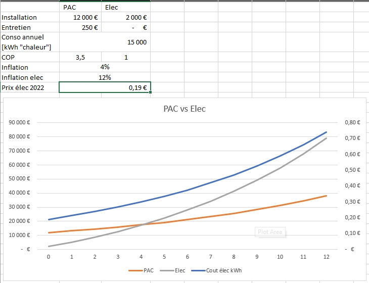

n°67171821
Digaboy
Posté le 08-11-2022 à 09:40:48  profilanswer
Bon après un rapide tour sous excel, le verdict est sans appel
https://rehost.diberie.com/Picture/Get/f/97610
Et même si on se restreint à 10 kkWh, le croisement se fait après 5.5 ans

bilbo248
Posté le 08-11-2022 à 09:57:31  profilanswer
15MWh de chaleur c'est pas un peu beaucoup ?
C'est si cher que çà une PAC ?
Photographie |--| Stats BDPV - Photovoltaique

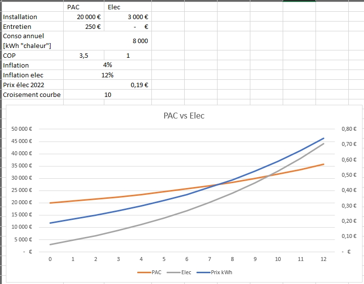

n°67172114
Digaboy
Posté le 08-11-2022 à 10:26:43  profilanswer
je me suis basé sur les chiffres de engie qui dit 110 kWh par m²
donc dans mon cas 170 x 110 = 18.7 MWh donc j'ai réduit de 25% car isolation
Le diag DPE donne 3k€-4.5k€ en chauffage pour du DPE F donc ça donne entre 15.8MWh et 23.6MWh (donc j'ai p-e été trop enthousiaste avec mes 15 MWh  :lol: )
En reprenant le prix d'installation de 12k à  20k (cf message de paradise) et 8MWh de conso
https://rehost.diberie.com/Picture/Get/f/97621

aldayo
Qui croit savoir ne sait rien.
Posté le 08-11-2022 à 10:51:59  profilanswer
J’ai payé 10k€ pour 150m2 en 2020
Donc 12 à 15k€ si une partie en gainable, c’est cohérent (mais pas 20k€)
Regarde les mitsubishi hyper heating : le COOP monte à 4,8 (au lieu de 3,5 dans ton tableau)
Pourquoi y a une inflation d’un coté et une inflation EDF de l’autre dans ton tableau ?
Pour ma part, je dépasse pas les 800€/an en chauffage je pense (c’est un peu dilué dans la conso total surtout à cause du jaccuzi à 37°C en hiver qui pompe un max)

ragexen
Hasta la victoria siempre
Posté le 08-11-2022 à 11:04:06  profilanswer
COP de 3,5, c'est trop optimiste pour ce genre de calcul.
Ca ne change pas fondamentalement le raisonnement, ca déplace juste les points.
Mais je persiste à rester sceptique sur le traitement trop léger de i'isolation/besoin
Message édité par ragexen le 08-11-2022 à 11:04:48
