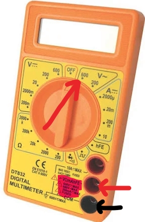

crazytiti a écrit :
J'en profite, petit rappel pour les neophytes du multimètre qui passeraient par là :
Pour que la mesure d'une tension secteur se passe bien il faut mettre le multi sur le V~ calibre 600 (ou 1000 suivant modèle)
Et mettre les fils dans les bon trous : un noir et celui marqué V
Surtout pas celui marqué A, 10A, 20A ...
Au moindre doute s'abstenir.
Dans le meilleur des cas on crame juste le multi, dans le pire on peut finir brulé, électrisé, voir électrocuté.
Voici un exemple sur le multi cheap des GSB :
https://rehost.diberie.com/Picture/Get/f/393107
Merci pour ces précisions fortes utiles !!
J'avais mis sur le V d'en face....
Comment vous dire, une banque c'est une banque

Posté le 08-05-2025 à 15:18:33  profilanswer
Le "V d'en face" c'est pour du courant continu (pile, batterie), le V avec le tilde correspond au courant alternatif (ce qu'il y a dans ton installation électrique).
Une suggestion si tu rachètes un multimètre, lis la notice ;)
Bien vu! Une belle connerie que j'ai faite la...
Mesurer la tension continue sur une tension alternative ne doit rien faire sauter du tout... T'aurais juste du lire une valeur très faible

crazytiti
http://crazytiti.free.fr/
Posté le 09-05-2025 à 14:33:52  profilanswer
+1.
Suivant le multi tu peux lire 0 (la valeur moyenne de la tension secteur étant de 0 justement) ou différentes valeurs de 0 à ~340.
Par contre si tu ne te mets pas dans les bon trous là aie ! [:-arnadul-]
Comme indiqué par kronoob les multi 1er prix (et même plus chères) ne sont pas aux normes pour une mesure du secteur dans les règles de l'art.
Mais comme en pratique les bricoleurs amateurs ne le savent pas je préfère qu'ils aient un schéma plutôt qu'un truc qui dit ne le faites pas et prenez un contrôleur de VAT qu'on ne trouve pas en rayon à castomerlin, parceque du coup ils vont quand même le faire [:spamafote]
Message édité par crazytiti le 09-05-2025 à 14:35:30
