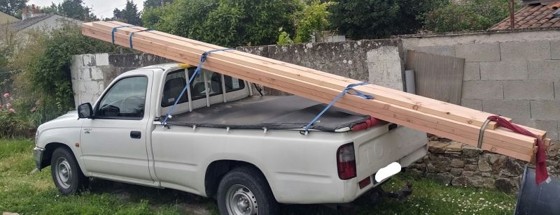

berlo a écrit :
C'est fait, mais normalement ça ne doit pas dépasser devant, sans compter la hauteur.
Tu aurais pu mettre à cheval sur la ridelle arrière.
https://rehost.diberie.com/Picture/Get/f/393529
Ça dépasse pas devant dans son camion (en tirant les tors qu'il a mis n'importe comment)

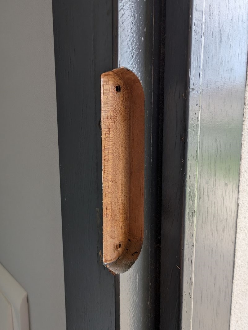

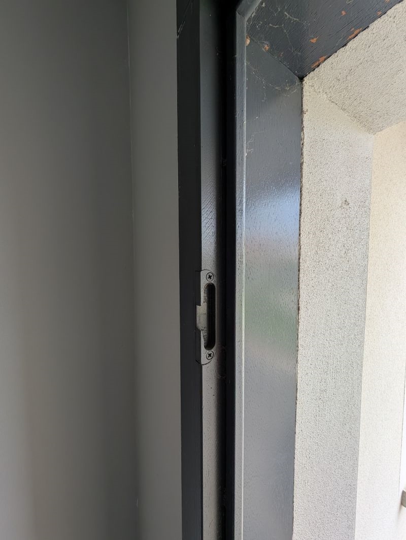

Bonjour à tous,
J'ai une porte d'entrée en bois dont la crémone est complètement morte.
Malgré des heures de recherche sur le net, je ne trouve pas de modèle de remplacement, car la position des galets (4) est différente. Pour le boitier, la longueur de la crémone, pas de souci, je trouve, mais à chaque fois les galets sont 5 ou 6cm trop bas (ou trop haut) par rapport aux miens.
Donc si j'achète une de ces crémones, il faut que je change la positions des gâches dans le cadre de la porte.
Avec quel outillage façonner les trous qui accueilleront les gâches  (c'est affleurant) ? Pour que ce soit propre :o
ça sent la grosse galère pour faire un truc nickel non ?
https://rehost.diberie.com/Picture/Get/f/393669
https://rehost.diberie.com/Picture/Get/f/393670
Message édité par bernardo le 11-05-2025 à 13:23:11
n°72862973
Digaboy
Posté le 11-05-2025 à 13:37:47  profilanswer
Défonceuse ou affleureuse

bernardo a écrit :
Bonjour à tous,
C'est le bloc serrure qui est mort ou la crémone ?
Quand j'ai eu à changer un bloc serrure sur une porte à crémone, on m'a vendu juste le bloc serrure à assembler sur la crémone.
Achat - Ventes/Feedback
n°72863935
bernardo
qu'est ce tu'dis ?
Posté le 11-05-2025 à 16:14:34  profilanswer
C'est le bloc serrure. Mais en fait je ne me suis pas posé la question de savoir si on pouvait ne changer que le bloc serrure ! Auquel cas ça pourrait résoudre mon problème !
Merci pour l'idée, je vais fouiller de ce côté là !
Message édité par bernardo le 11-05-2025 à 16:57:15
