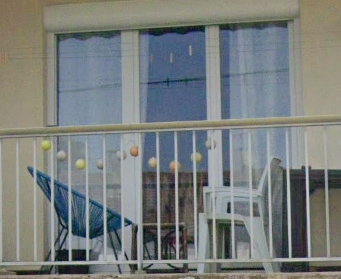

Carbon'R a écrit :
Baie vitrée en PVC, idéal pour avoir des problèmes d'étanchéité ou de fermeture après quelques années.
J'ai fait changer tous mes ouvrants en 2019 après l'achat d'une baraque année 70
11k€ pour 10 fenêtres (stores somfy compris) dont 2 baies vitrées 3pans (1 fixe) totalement vitrée (pas de cache en bas).
Au bout de 3 ans les baies vitrées frottaient en bas au niveau de l'attache.
=> j'ai du les démonter, faire un tour en bas et un tour en haut sur les gonds => c'est nickel.
Je pense que pour un peut plus chère j'aurais pu avoir des PVC avec des gonds que l'on peut régler sans dépose.
Bref, si t'as l'argent pour l'alu c'est plus rigide.
Si tu veux aller au moins cher le pvc fait l'affaire.
Nb : mes baie vitrée sont taille "standard" pour des "grandes" baie vitrée c'est peut etre pas une bonne idée...
https://rehost.diberie.com/Picture/Get/f/392704
