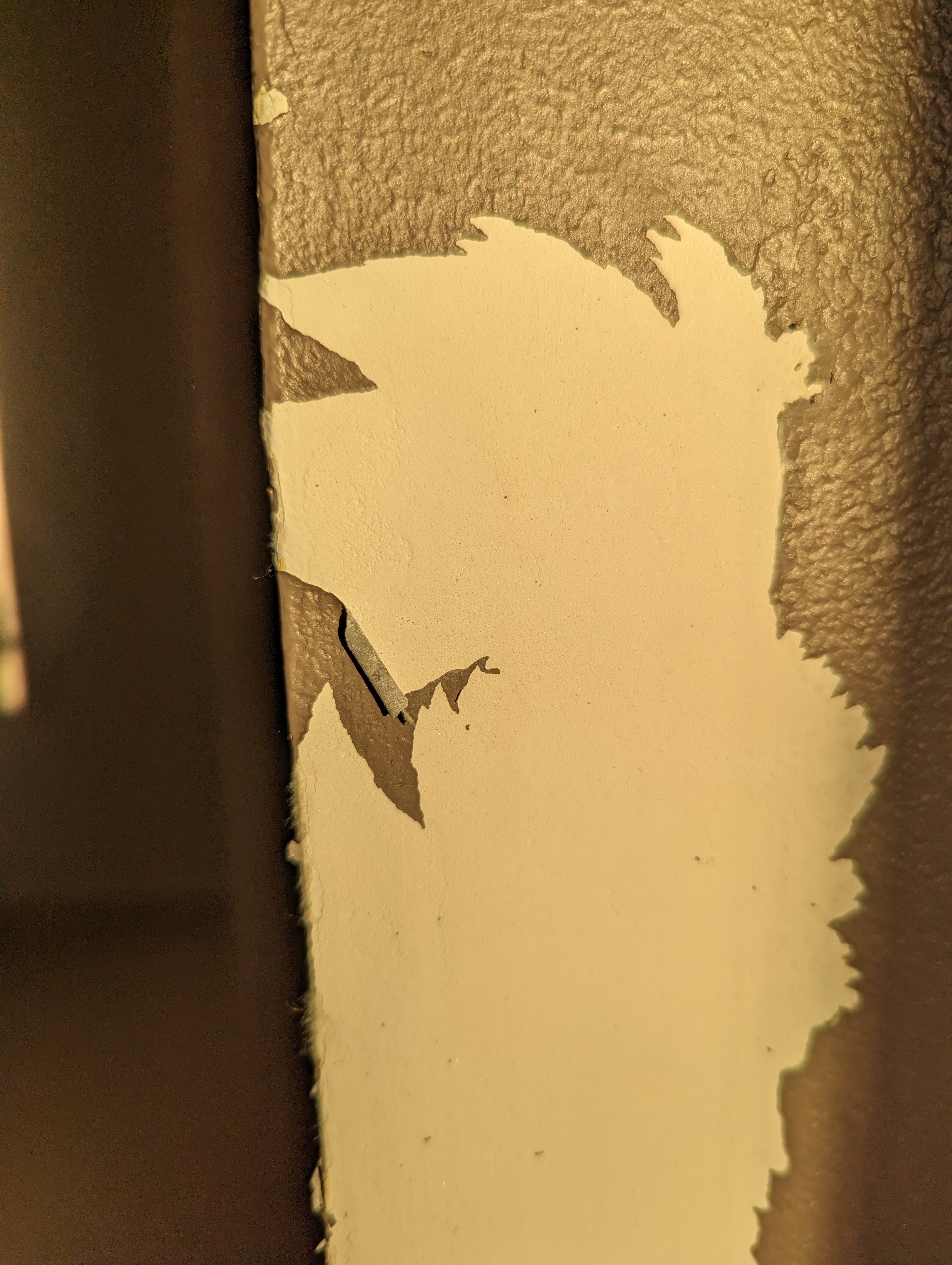

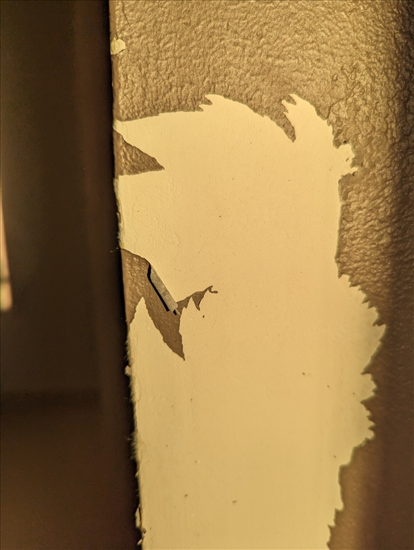

J'attaque la 3eme chambre à rénover (enduit, peinture, sol)
Par contre je sais pas ce qu'on fait les anciens propriétaires, la peinture actuelle d'épluche ...
Je vais pas mettre ma peinture de qualité là dessus quand même, c'est du gaspillage...
Une idée pour enlever tout ça?
A la main ça va me prendre 1 an
A la ponceuse ça attaque aussi le placo plâtre ...
