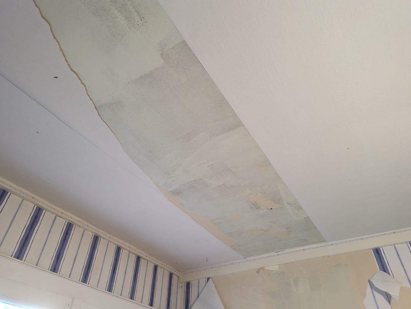

Digaboy a écrit :
bon on se lance dans le dur !
on veut reprendre proprement le plafond qui ressemble à ça
https://rehost.diberie.com/Picture/Get/r/249514
Ca semble être de l'agglo peint recouvert de papier peint. Je vais continuer d'enlever le papier mais je fais quoi après ?
Je peux
  • tout enduire et repeindre
  • c'est forcément suspente/placo
  • un peu en mode HB: toile de verre
toile de verre c'est pas forcement HB.
n°69992822
Digaboy
Posté le 26-01-2024 à 14:30:59  profilanswer
Daphne a écrit :
Ben ça dépend, si tu refais un faux plafond tu peux rajouter une couche d'isolant phonique, et/ou des gaines pour l'élec.
pas besoin d'elec ou d'isolant, ya des comble au dessus pour tout faire passer
arylol a écrit :
Moi j ai toujours fait partie de la team enduit par contre étant pas très bon pour sa ça me coûte mon âme en terme de temps mais final c est le rendu que je préfère.
ça tient bien sur du bois ?
Gloinfred a écrit :
Soit c'est du béton armé, soit c'est poutrelles + marmites.
Si béton armé, trois solutions:
- enduit + peinture => pas cher, mais chiant
- plafond suspendu (suspentes, armatures métallique, BA13) => plus cher et tu perds en hauteur sous plafond, mais moins chiant
- plafond autoportant si la pièce n'est pas trop large => moins cher et plus rapide que le plafond suspendu mais tu perds en hauteur sous plafond
Si poutrelles + marmites, trois solutions:
- enduit + peinture => pas cher, mais chiant et il y aura un risque de fissures au niveau des poutrelles
- toile de verre puis enduit + peinture (le mieux, mais c'est un boulot de fou) => un peu lus cher, mais encore plus chiantchiant
non c'est un plafond en aggloméré (le truc en sciure/copeaux bois)
la pièce fait 3x4.5 avec 2.5 de HSP donc ça devrait le faire pour de l'autoportant mais on va réduire la HSP de ~10cm (M70 doublé pour 3m de porté dixit internet + ba13 + marge)
je commence à l'envisager très fortement pour une première étape provisoire ( de 4-5 ans :o)
Message édité par Digaboy le 26-01-2024 à 14:46:44

Daphne a écrit :
Sinon tu peux faire comme dans les années 70/80, un papier peint au plafond :o
yavait ça dans la cuisine de mon appart actuel , un joli motif avec des cerises  :pt1cable:
bon je pense qu'on va reposer une toile de verre et mettre un coup de peinture (?)  car ya pas mal d'autre truc à faire plus urgent.

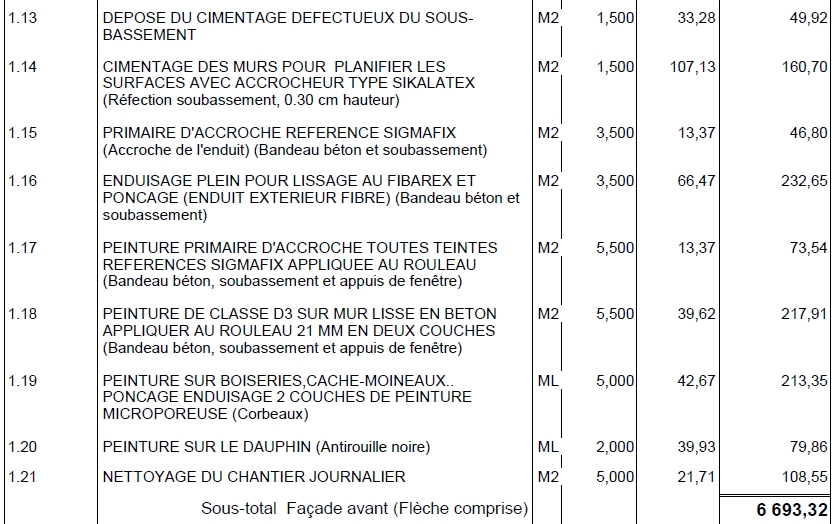

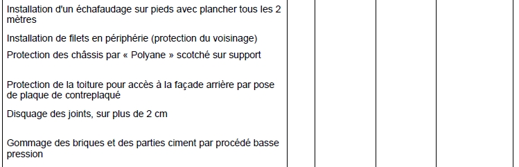

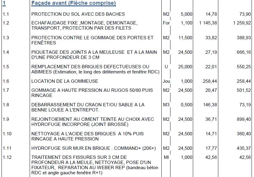

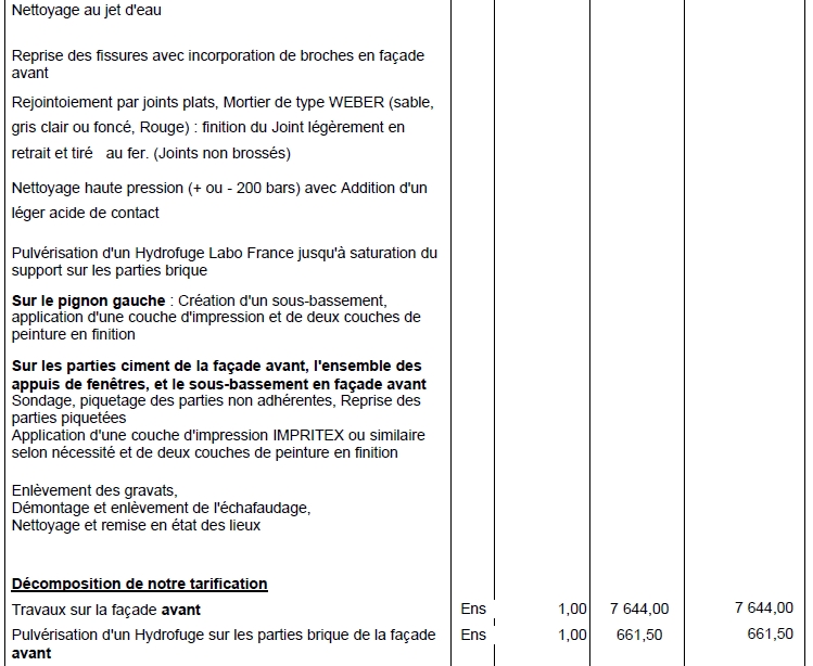

bigboss_91
Posté le 26-01-2024 à 15:39:08  profilanswer

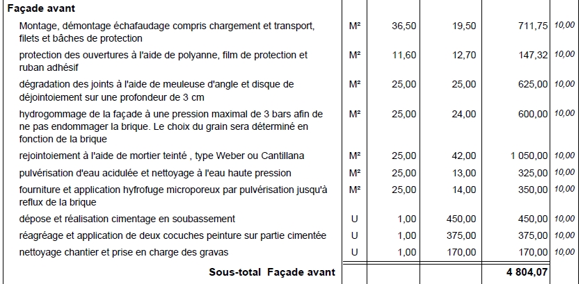

Je reviens ici pour vous demander des avis sur des devis.
Il s'agit d'un ravalement de façade, maison des années 20, sur deux étages, 147m², 100% brique [:vanessa59]
Vu l'importance du chantier (on voulait tout faire à la base mais on va peut être y aller mollo l'astico vu les tarifs), on va pas prendre de décision comme ça à la va vite. Plusieurs avis nous seront bien utile.
Je vous mets qu'une partie sur les devis, vu que chaque façade est traité toujours de la même façon.
DEVIS N°1
https://rehost.diberie.com/Picture/Get/f/249700
+ pignon 10570€ HT
+ façade arrière 3682€50 HT
Soit un TTC de 20962€23
DEVIS N°2
https://rehost.diberie.com/Picture/Get/f/249702
https://rehost.diberie.com/Picture/Get/f/249703
+ pignon 11640€50 HT (ajout d'une création d'un soubassement)
+ façade arrière 7749€ HT
Soit un TTC de 30900€10 (avec droit de voirie et protection des cables)
DEVIS N°3
https://rehost.diberie.com/Picture/Get/f/249705
https://rehost.diberie.com/Picture/Get/f/249706
+ pignon 13616€76 HT
+ façade arrière (sans extension) 5845€47 HT
+ extension 1538€20 HT
Soit un TTC de 30463€13
Message édité par bigboss_91 le 26-01-2024 à 15:43:39

Posté le 26-01-2024 à 15:44:49  profilanswer
Mais qu'est ce qu'ils ont tous à vouloir imperméabiliser des vieilles briques ? [:le_coyote]

Digaboy
Posté le 26-01-2024 à 15:48:18  profilanswer
Gloinfred a écrit :
My bad: j'avais mal compris.
Sur de l'aggloméré, je partirais sans hésiter sur toile de verre + enduit.  :jap:
obligatoire la TV avant l'enduit ?
un modèle de TV à privilégier : celle en gaufrette ? lisse ?
n°69993600
Gloinfred
Posté le 26-01-2024 à 16:08:30  profilanswer
L'intérêt de la toile de verre, c'est que ça limite fortement les dégâts quand le support n'est pas parfaitement stable. :jap:
Sur du bois, je ne sauterais pas cette étape.  ;)
Pour le type de TV, il vaut mieux demander au vendeur. :jap:
Perso je ne mettrais jamais d'enduit sur un agglo.
Il existe des toiles de verre ou même du papier epais qui se pose très bien sur ce genre de surface.
Colle + toile de verre + peinture sous couche et ensuite papier couvrant et c'est bon.
De l'enduit sur de l'agglomération même di il y a toilé de verre, les matériaux sont trop différent pour qu'il n'yai pas de problème à long terme.
Message édité par StanCW le 26-01-2024 à 16:28:49
DEVIS N°1
+ pignon 10570€ HT
DEVIS N°2
DEVIS N°3
Le deuxième devis, les prix sont pas détaillés, ça vire.
Globalement c'est celui qui me plaît le moins donc ça tombe bien (hormis qu'il indique une "vraie" réparation des fissures).
J'essaye en revanche de comprendre la différence entre celui à 21000 et l'autre à 30500...
21000 c'est pas assez cher ou 30000 c'est trop? :sweat:
Strat_84 a écrit :
Ca n'a jamais eu besoin de protection la brique. Ca mouille un peu en surface en cas de pluie, il y a des remontées capillaires et des transferts de vapeur d'eau, c'est normal. Il n'y a pas besoin de rajouter quoi que ce soit qui vienne casser l'équilibre. :/
J'y connais pas grand chose. Je veux juste être sûr que le taf tiendra 50 ans.
Mon assurance habitation propose une expertise gratuite des devis (un avis en gros :o ). Je vais voir aussi ce qu'ils disent.
Message édité par bigboss_91 le 27-01-2024 à 14:43:59

bigboss_91
Posté le 27-01-2024 à 18:02:07  profilanswer
kolian a écrit :
Ca te sort combien au m2 ?
Je peux toujours demander à une connaissance qui a une entreprise de façade si c'est déconnant ou pas.
Celui à 21K€ : 172€ le m²
Celui à 31K€ : 246€ le m²
* Jeu du moment : Banishers Ghost of New Eden / Mes jeux passés... *
