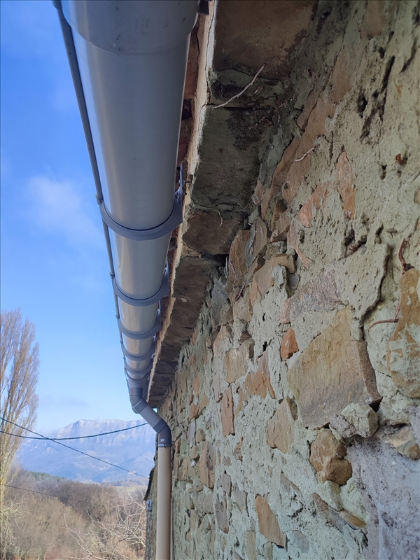

nasdak
Posté le 20-01-2024 à 15:17:16  profilanswer
paracyber a écrit :
Idéalement, tu devrais même en rajouter 2 pour être bien :jap:
Même avec une gouttière ?
Oui. De toute façon, en cas d'ITE, il te faut démonter la gouttière. Ton idée était certainement de démonter que la descente en laissant la gouttière en placee et refaire ensuite une descente droite. A mon cas, tu devrais réfléchir à l'ITE que tu veux sans te soucier du toit (pour le moment) et voir l'épaisseur que cela te fait. Ensuite, tu adaptes ta couverture à cette contrainte et, sauf si tu es en limite de propriété, tu prévois un débord de toiture. Même avec une gouttière, c'est préférable. C'est effectivement plus de boulot mais bon, faut faire les choses bien.  :jap:
T'as une vue avec un plus grand angle ?

nasdak a écrit :
Hello
Je m'interroge sur l'ite de ma maison en pierre
J'ai 15cm de debord de toit, puis quelques cm de tuiles
Je sais pas si ça suffit pour un système isolant/lame d'air/bardage ?
https://rehost.diberie.com/Picture/Get/r/248070
Vers Grenoble non ? :jap:
Message édité par Ink87 le 20-01-2024 à 18:32:27

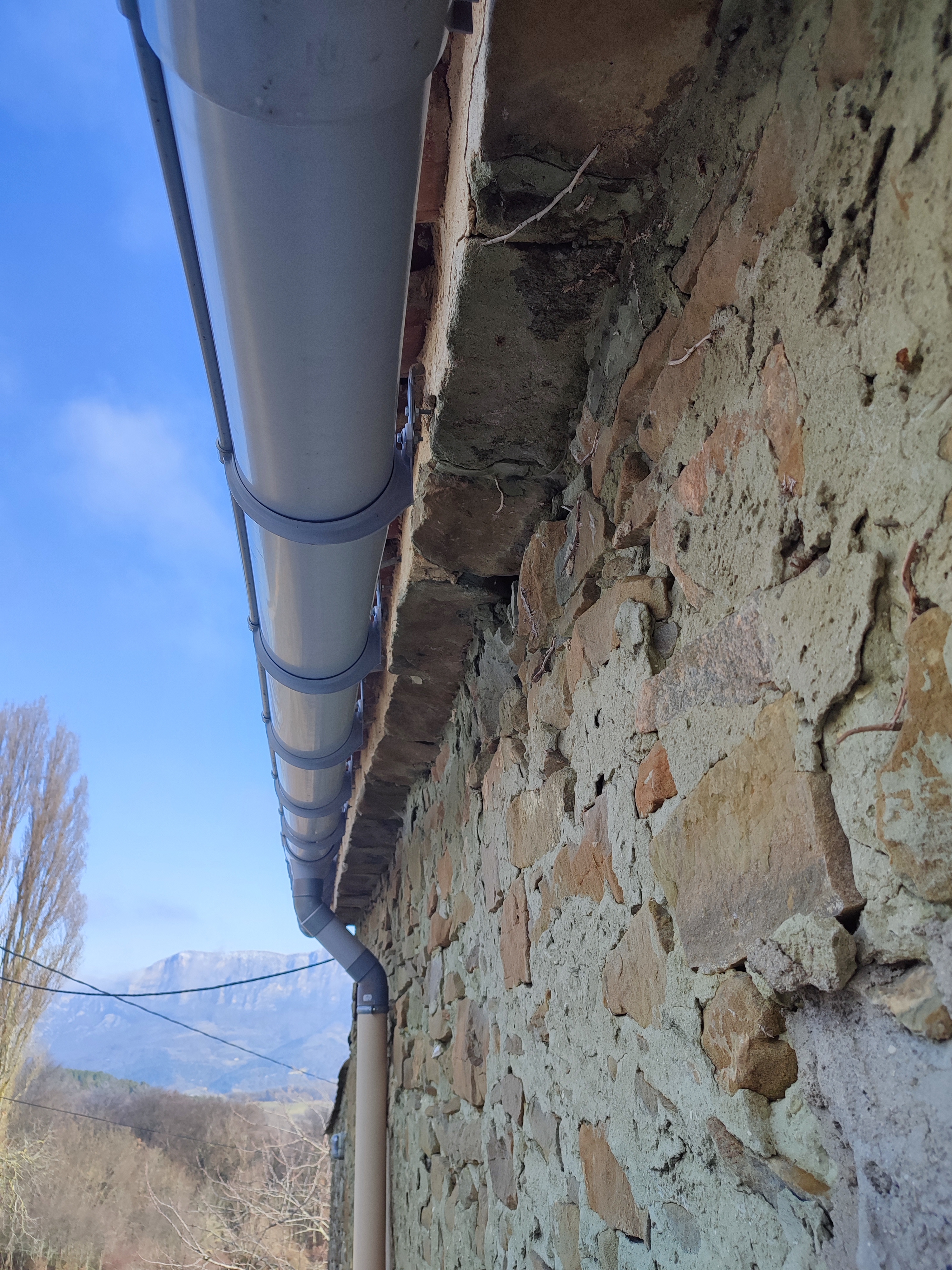

Tu as raison....
Je ferai une photo demain.
J'ai l'impression qu'une ITE avec bardage bois est a la portée d'un bon bricoleur ?
